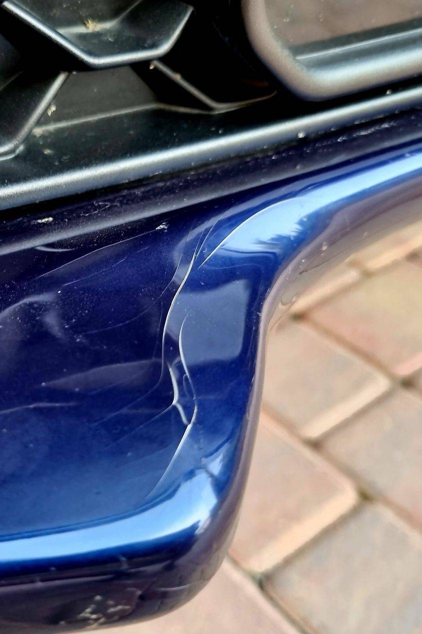

Ho fatto un danno: ho toccato un paletto di legno piantato nel terreno e il paraurto, che si è leggermente deformato con tanto di vernice saltata nel punto che si vede in foto. Sono incazzato nero 🤬
Potreste cortesemente suggermi cosa conviene fare ? Grazie.

Nulla di grave, trova un bravo carrozziere e il lavoro sarà perfetto

Non vedo alternativa al carrozziere a meno che non sia in grado di riverniciarlo tu

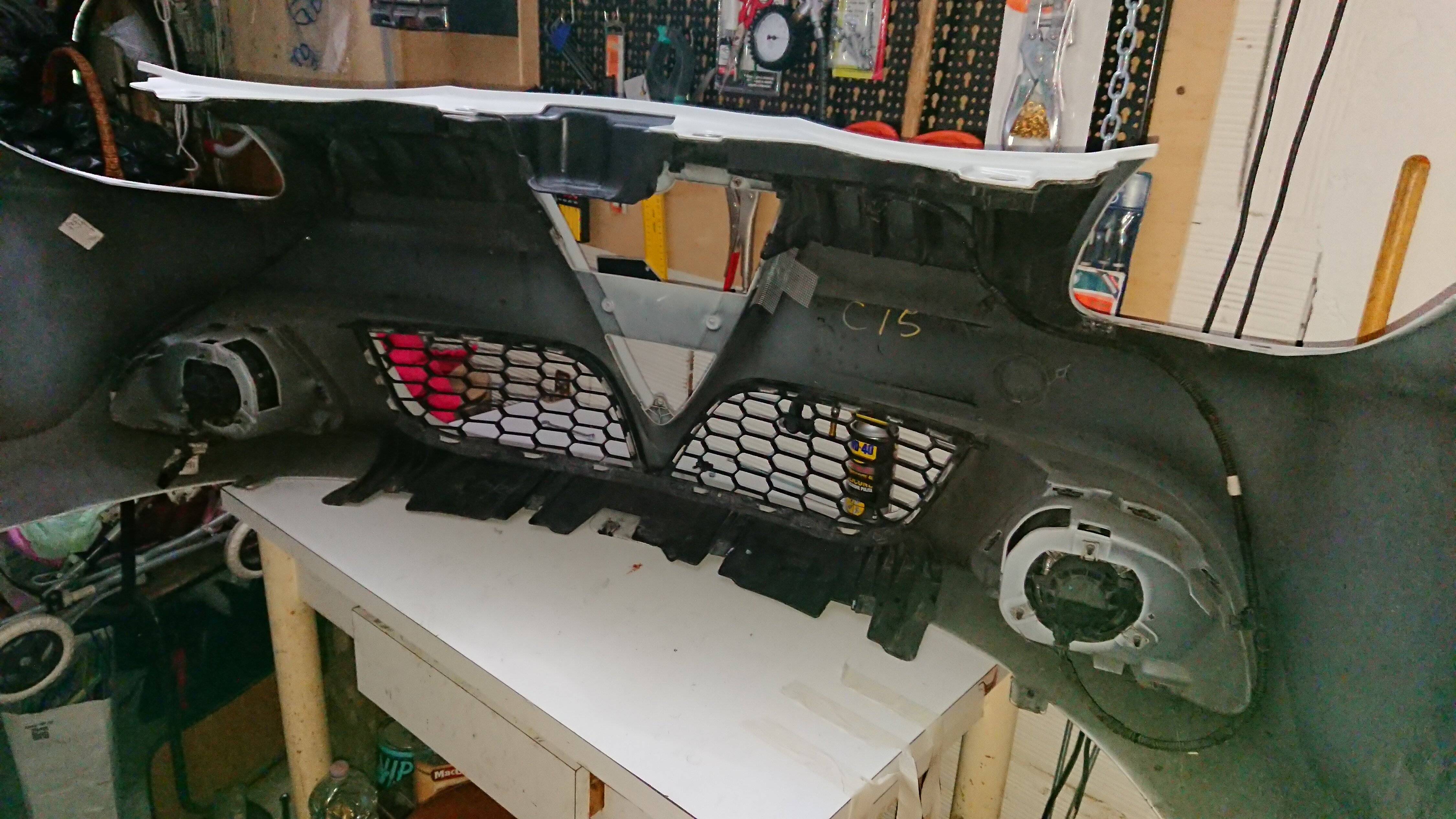

Devi cercare un carrozziere di Fiat Alfa e Lancia autorizzato perché ti deve prima sistemare il paraurte e poi riverniciare tutto da capo. Se hai la possibilità di smontarlo e portarlo da lui ti costa di meno. Se no Amen con tanto di fattura perché così non avrai delle sorprese e la vernice deve essere la sua originale. Ecco cosa ho fatto io da solo era crepato in due punti.

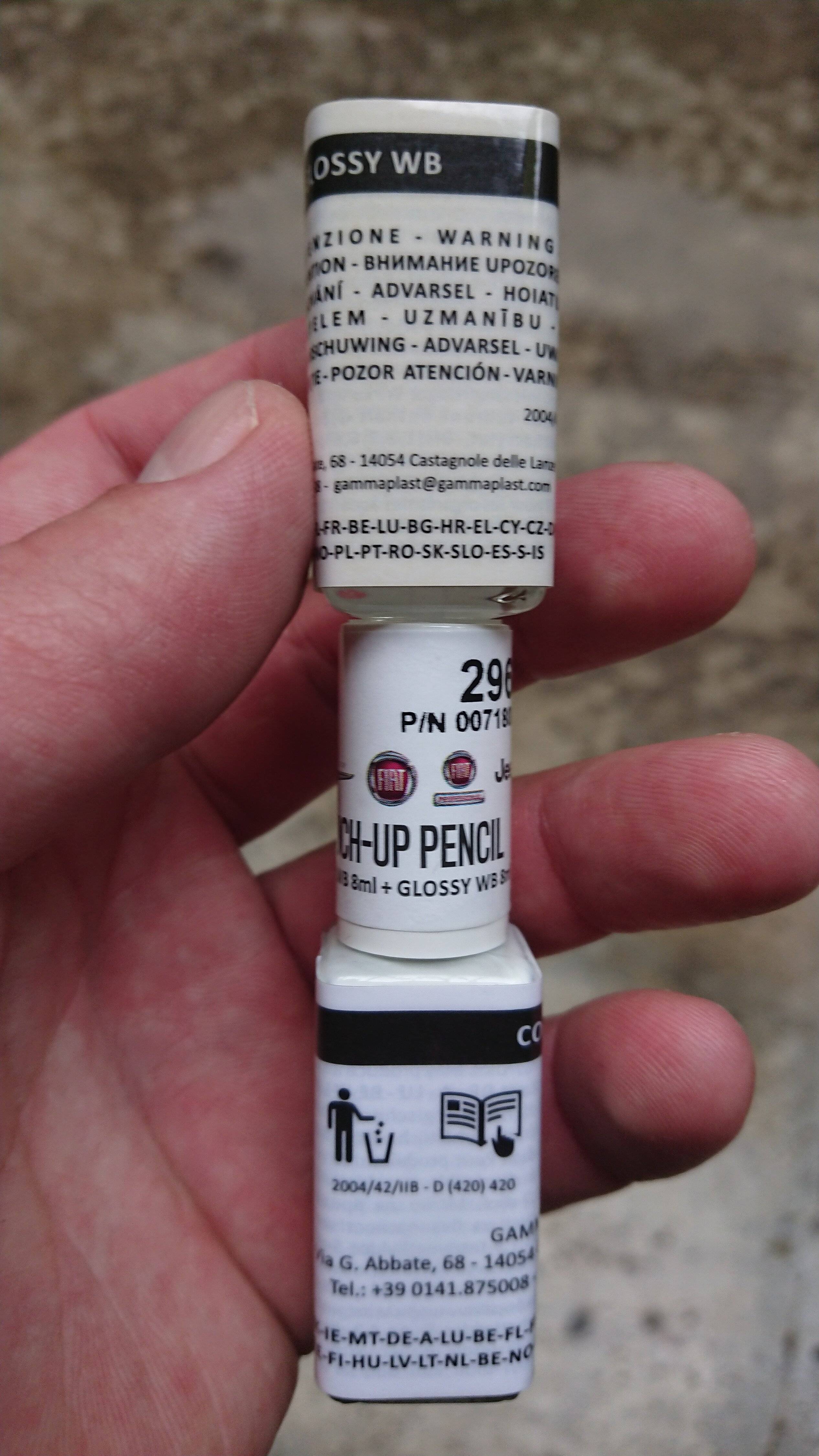

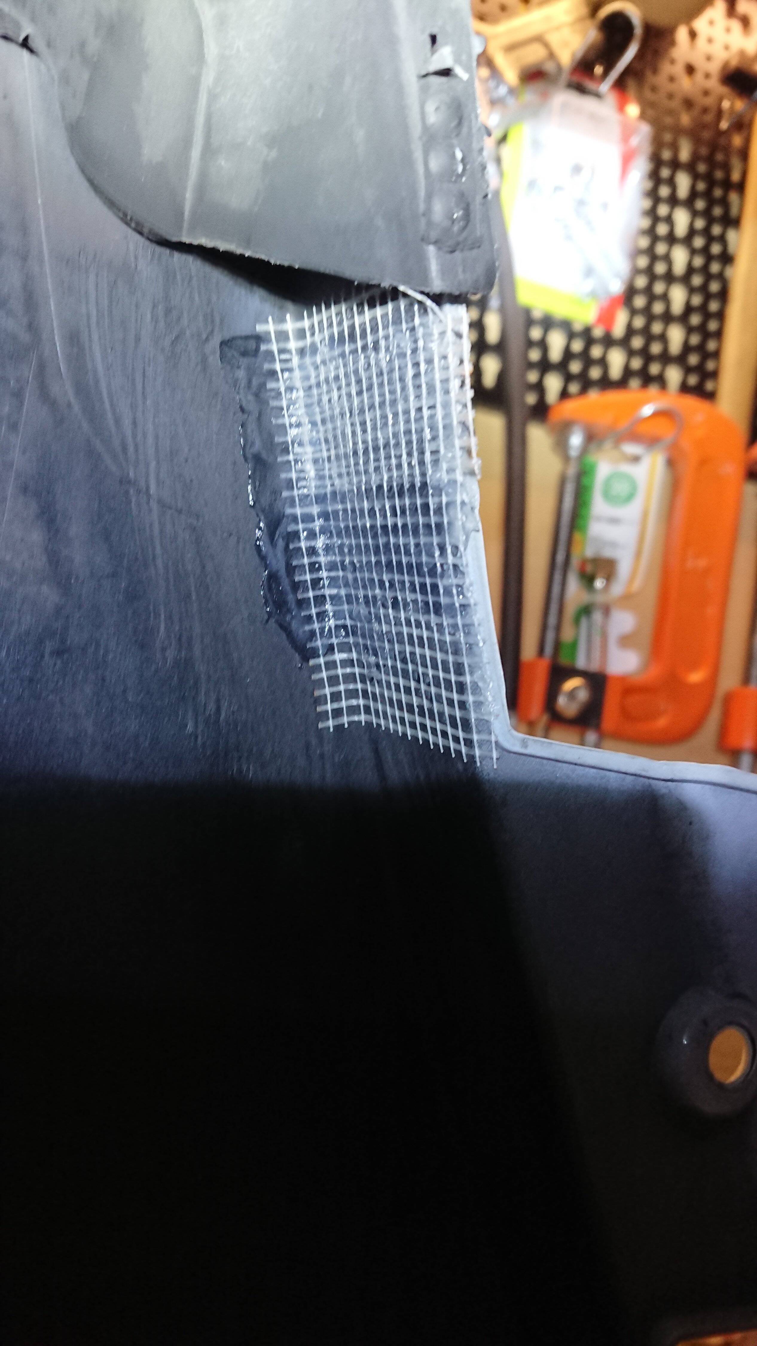

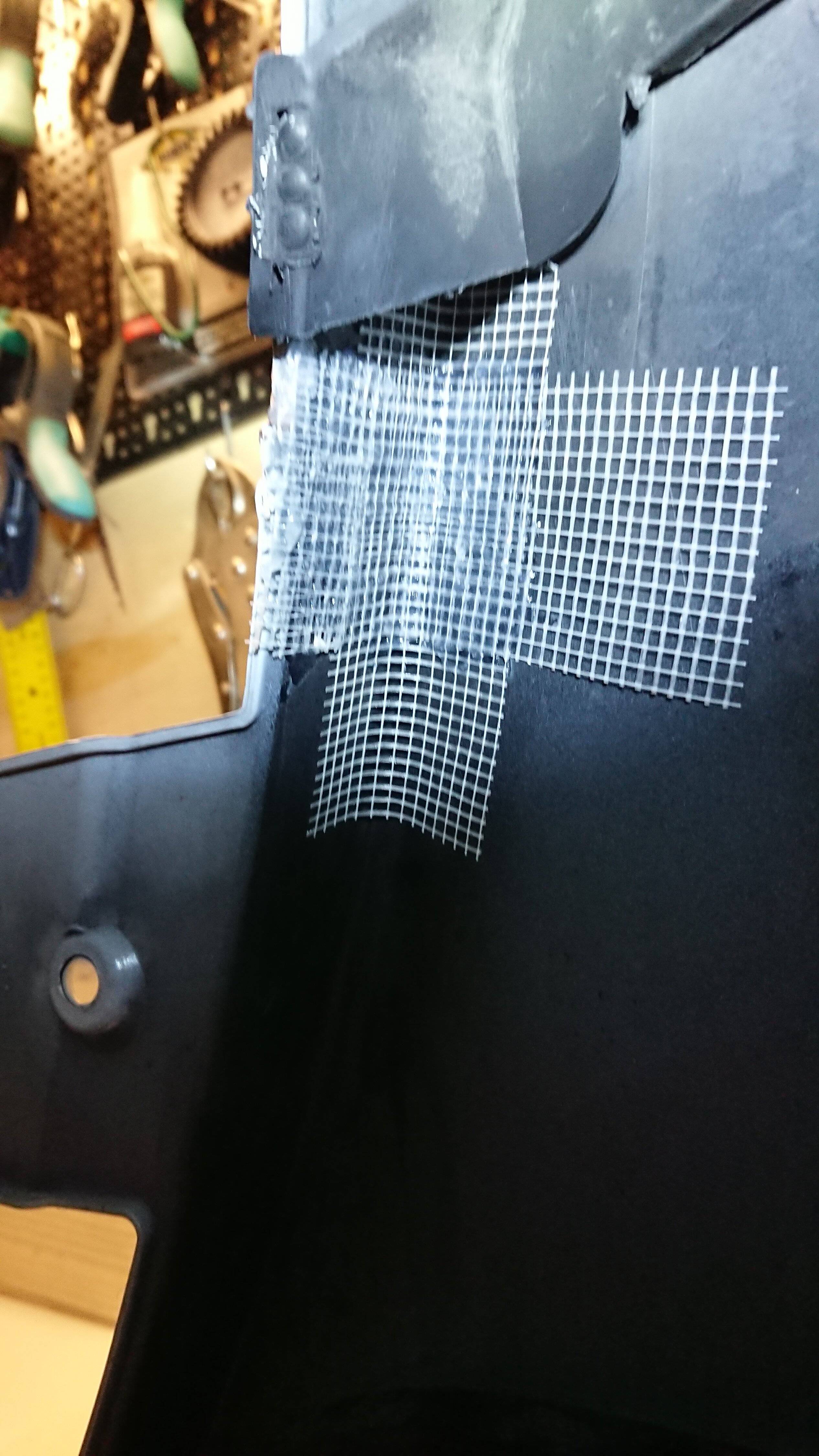

Rete in fibra di vetro e colla bicomponente. Un lavoro che dura da un anno e non ha fatto una piega. Invece dal esterno ho usato questo ritocco. Totale spese per me 40€ manodopera gratis 😁
