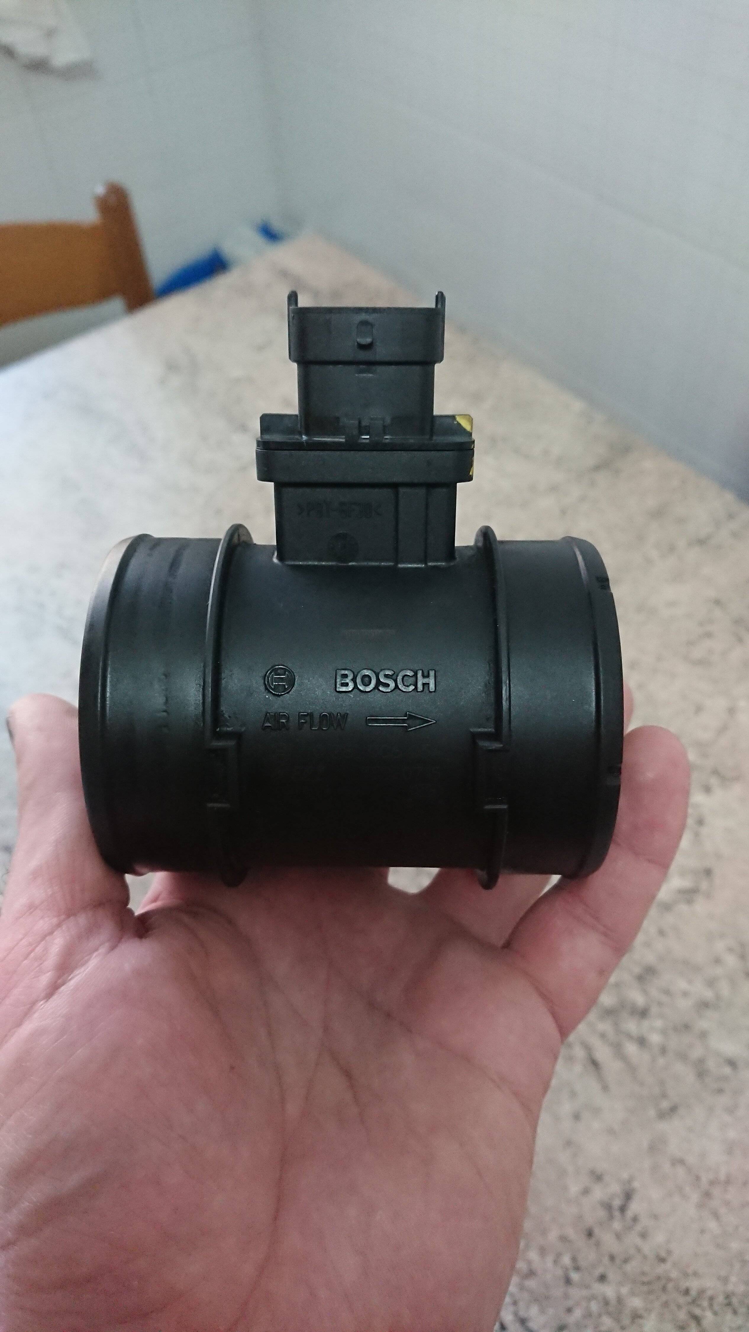

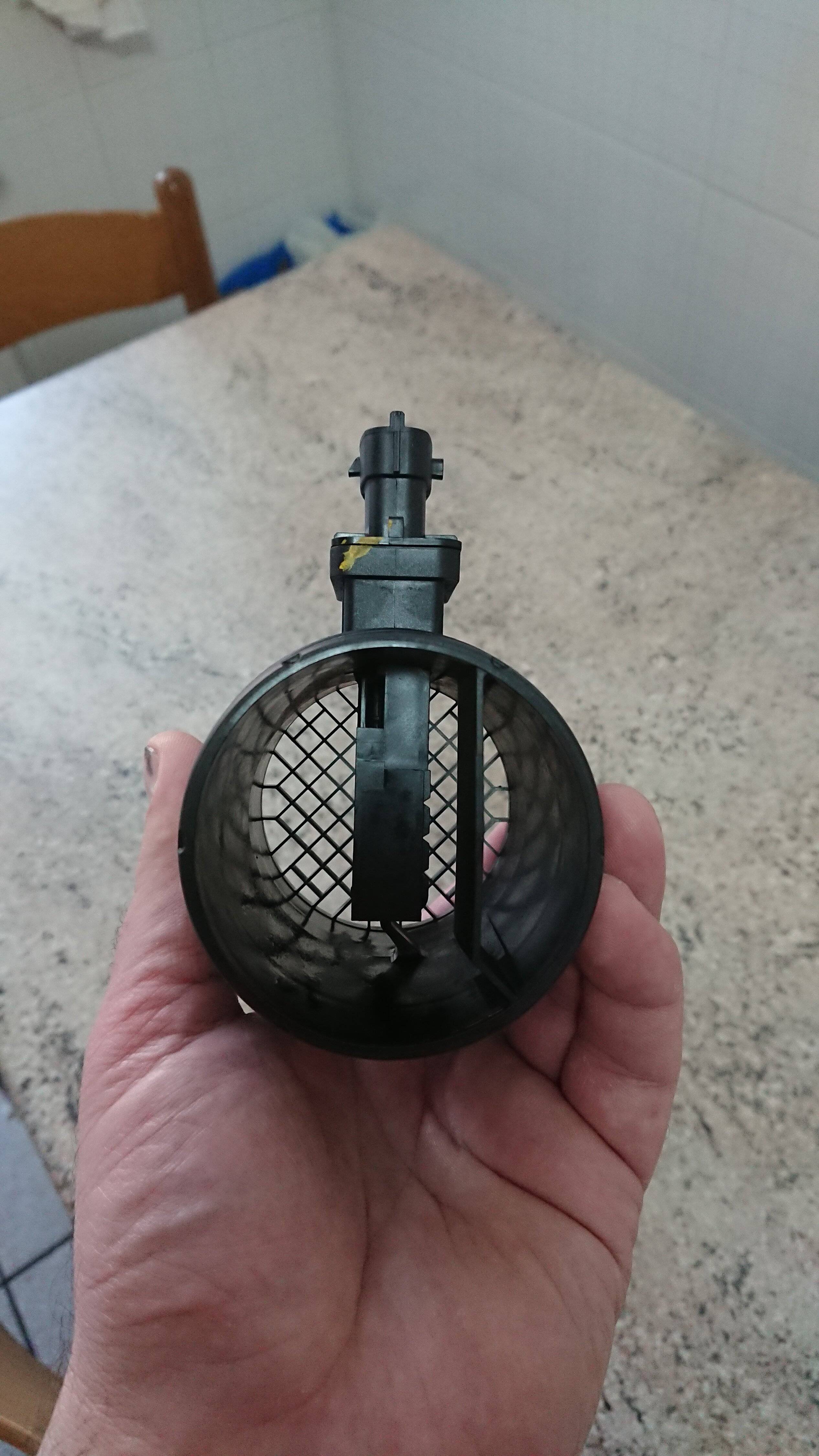

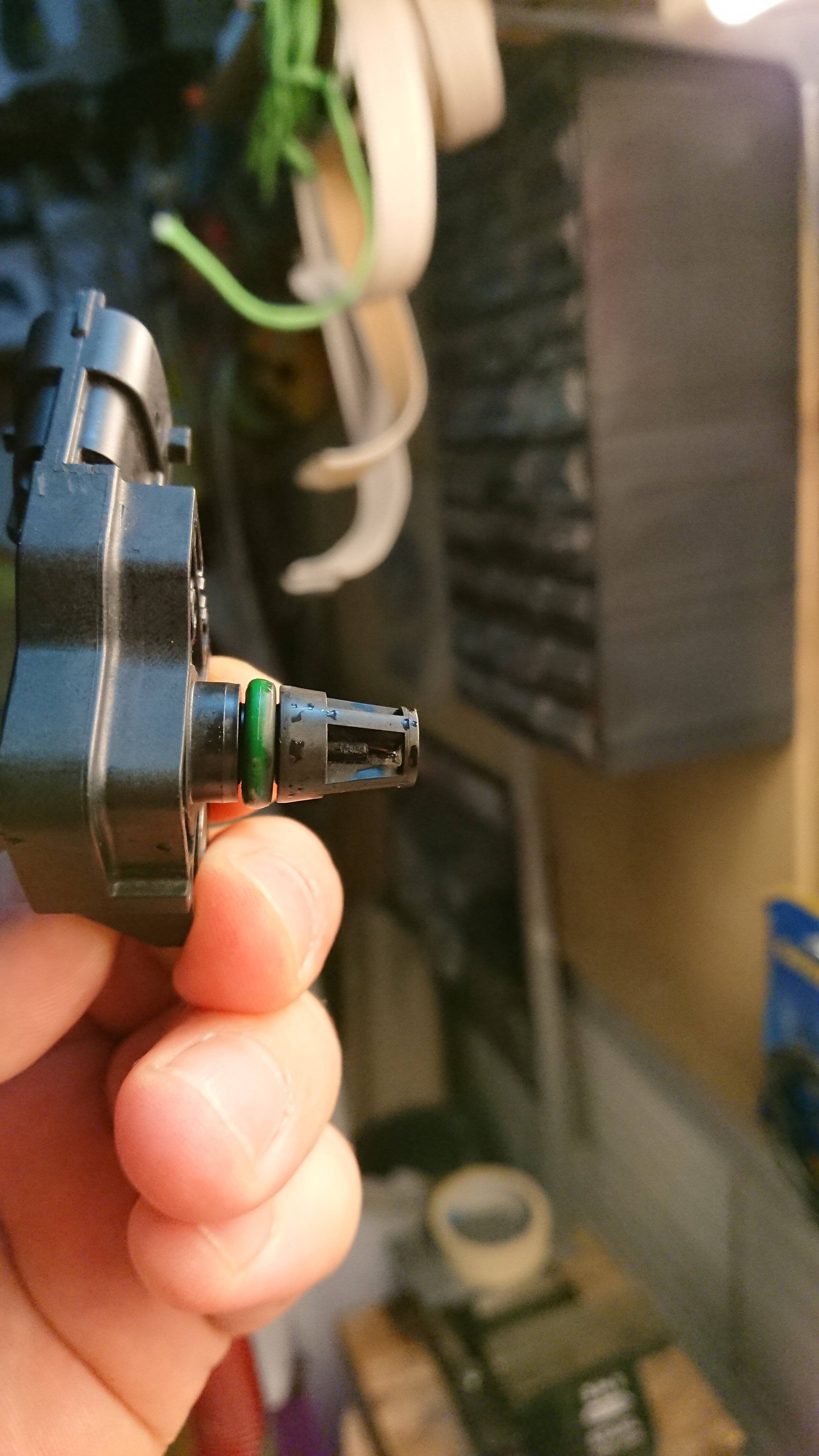

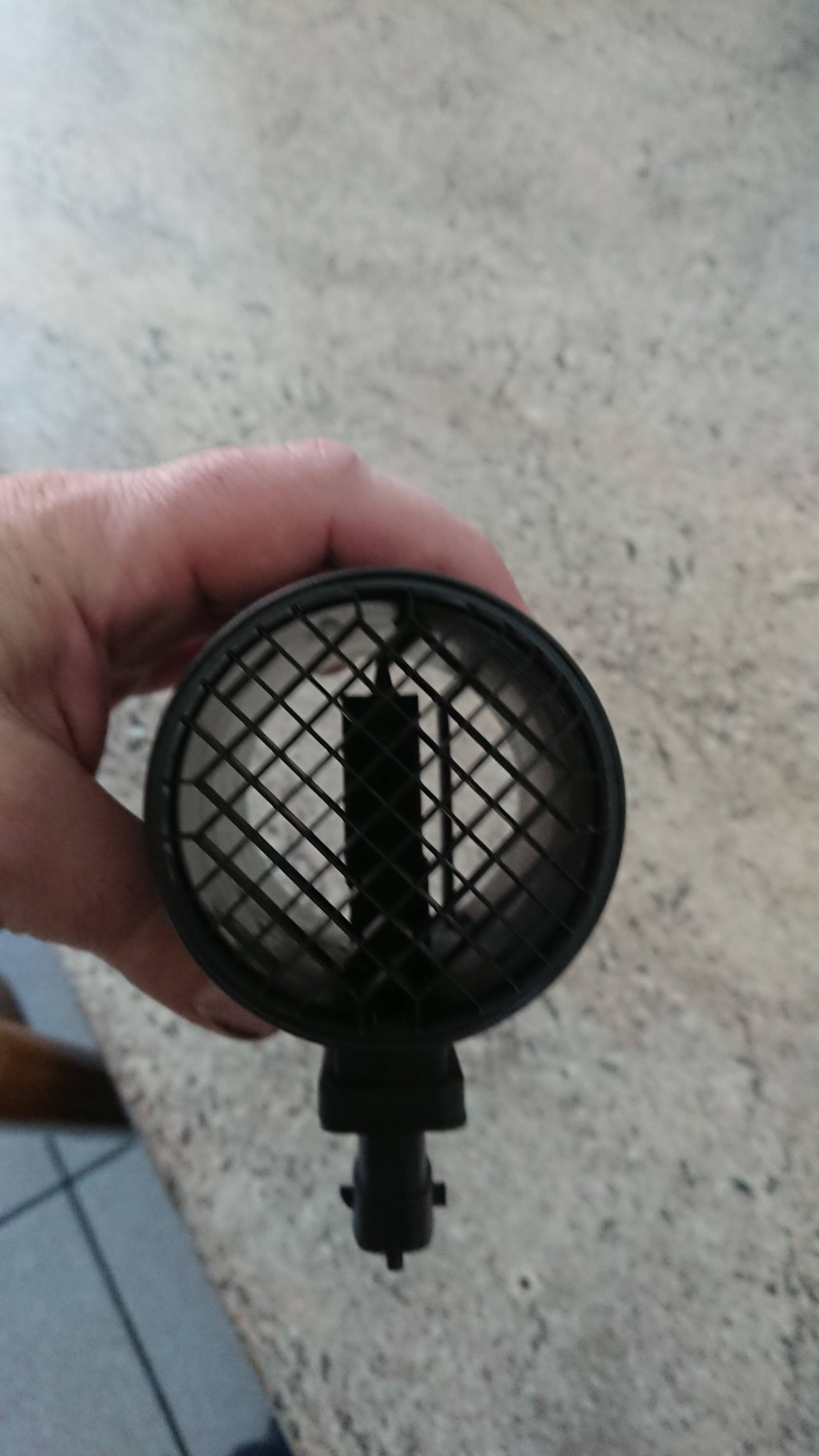

Buonasera o fatto la diagnosi e mi sono uscito l errore del debimetro, lo sostituito o azzerato gli errori e tutto ok...dopo tre accenzioni di macchina mi e ricomparso il problema...cosa può essere? N.b può essere il debimetro che o messo che lo preso allo sfascio che può essere sporco o nn e buono?

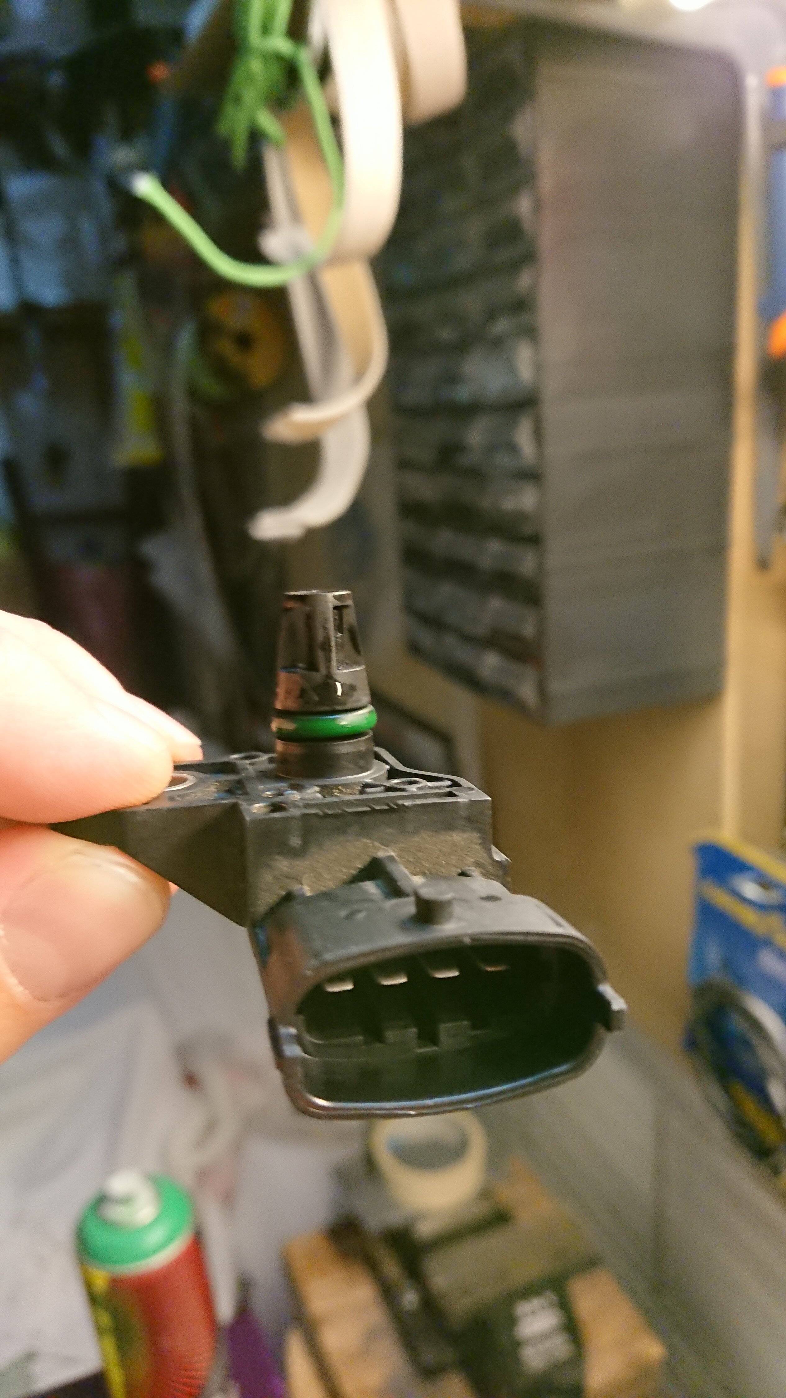

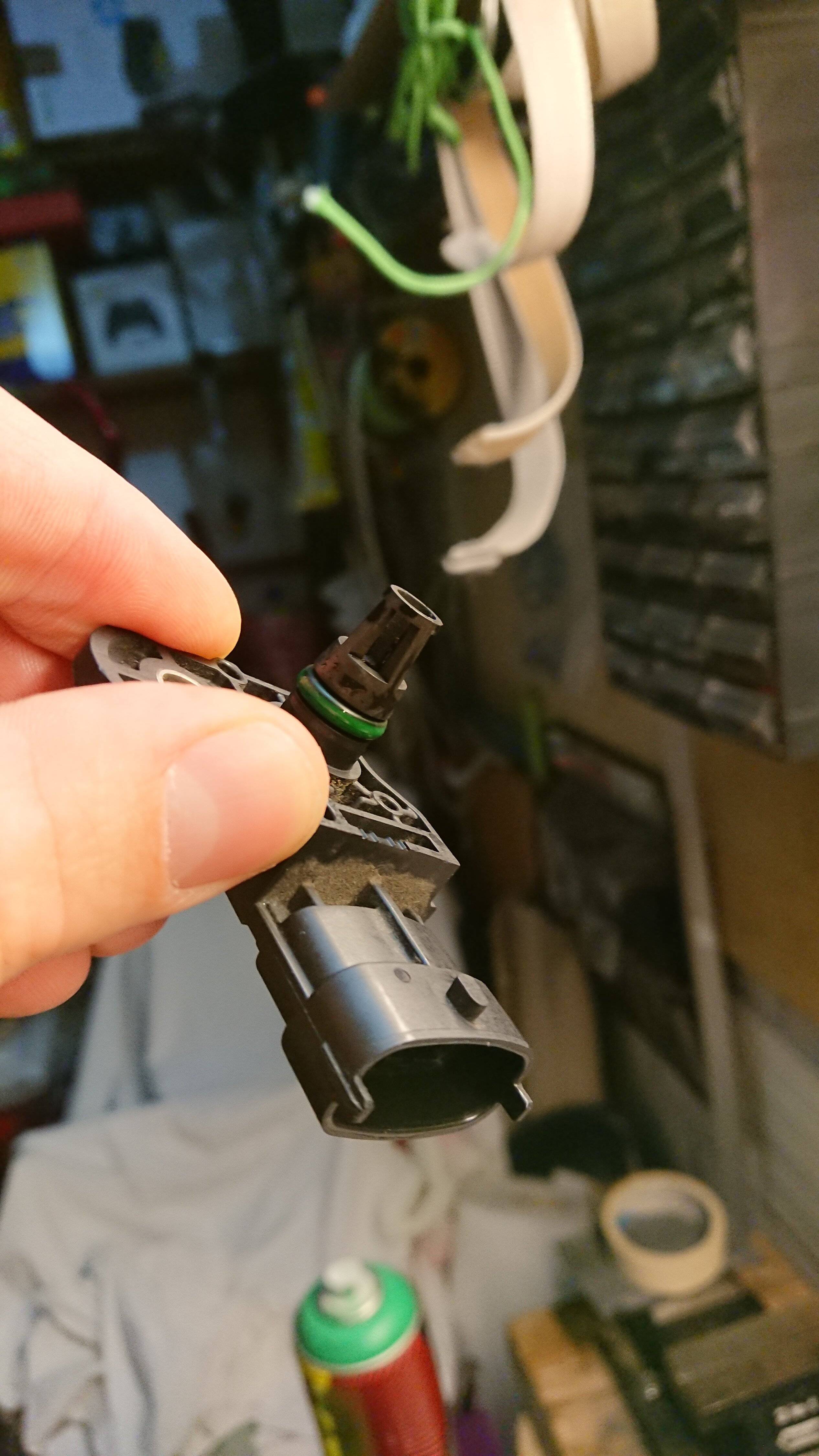

Prima di sostituire il tuo debimetro dovevi pulirlo per bene con il Liqui Moly 4066 Detergente per Sensori della Massa d´Aria e se non andava dovevi pulire anche il sensore MAP. E solo dopo potevi andare a prendere un altro.

Ah può essere anche il sensore map che manda in avaria la macchina? Dopo lo pulisco con il prodotto che hai detto e controllo anche il sensore map se e sporco e lo pulisco e domani rifaccio la diagnosi seno nn si cancella l avaria

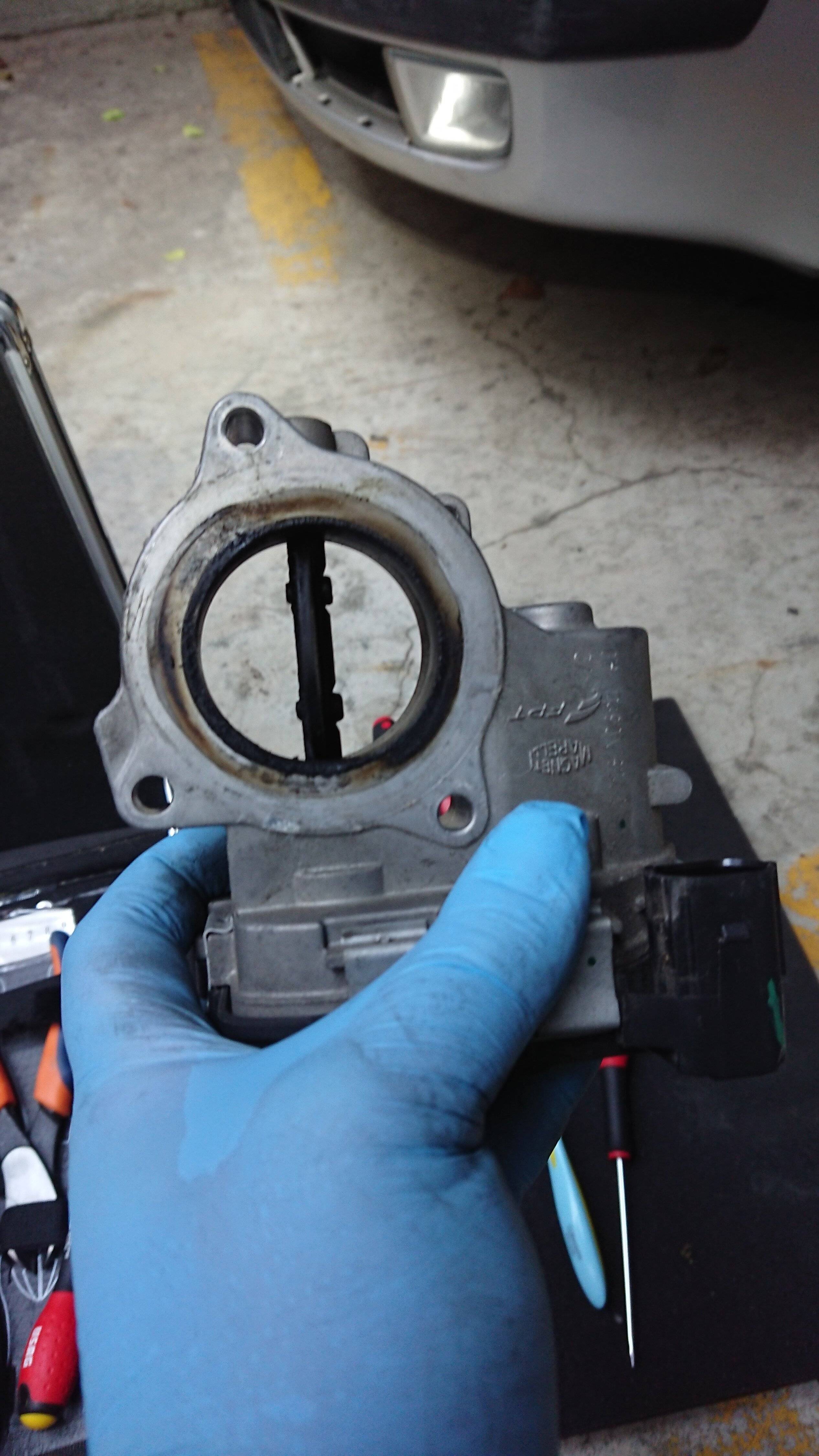

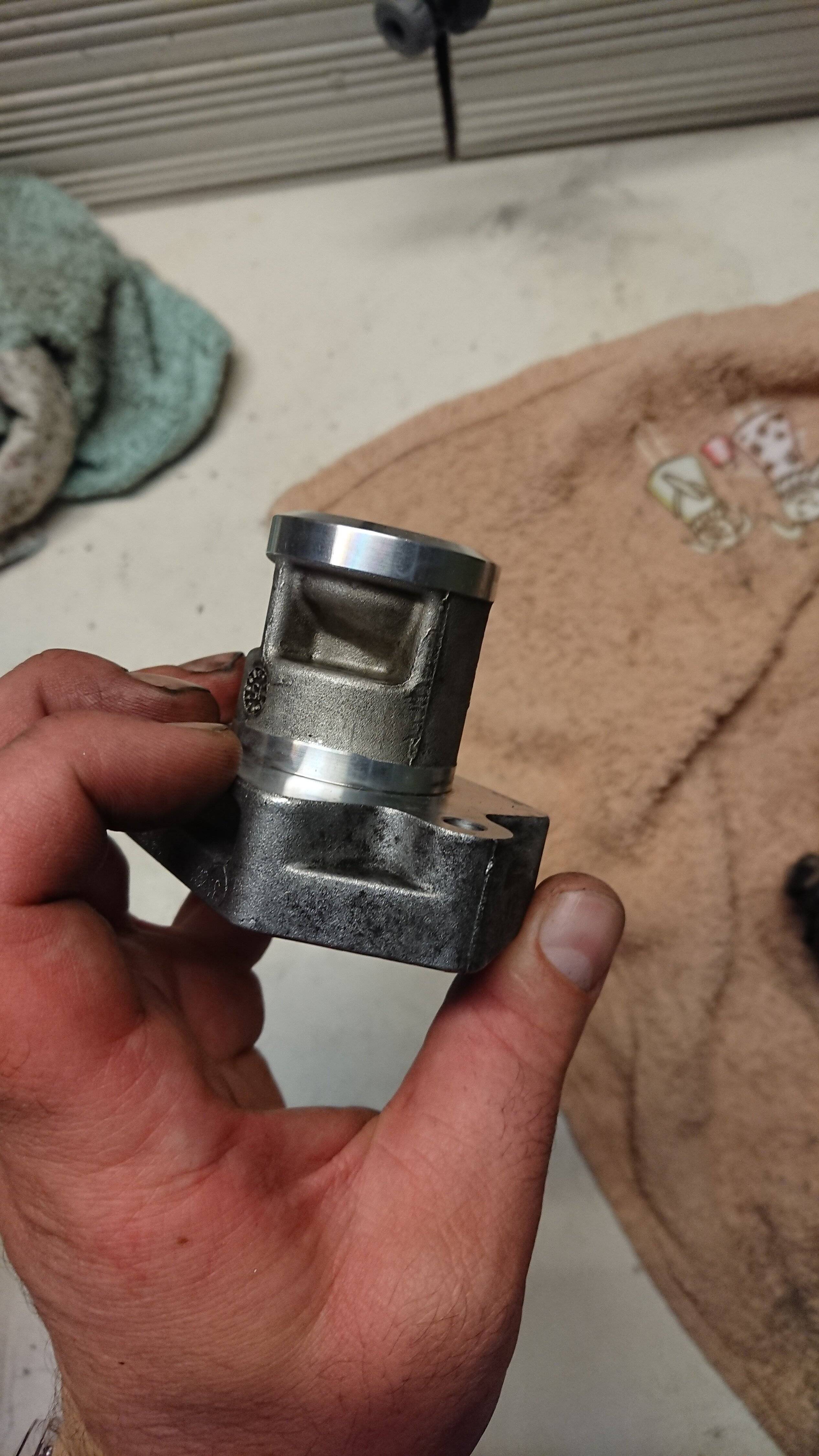

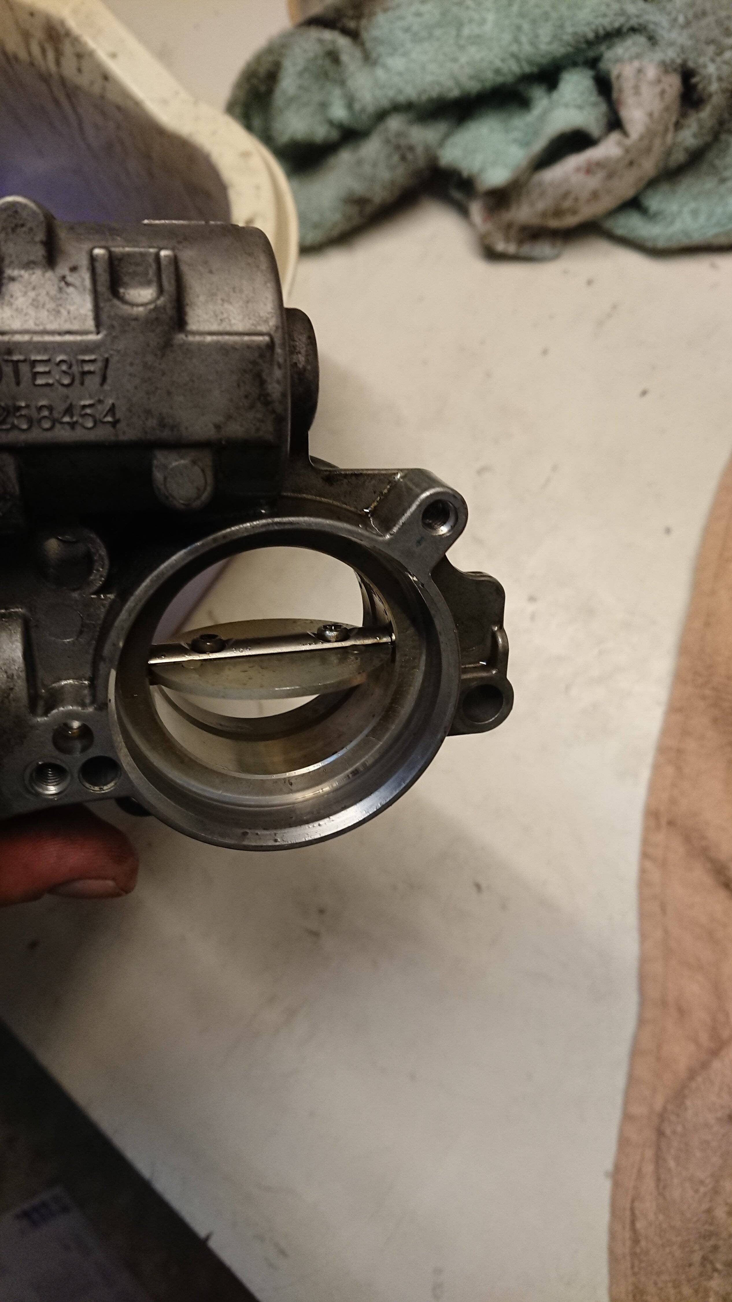

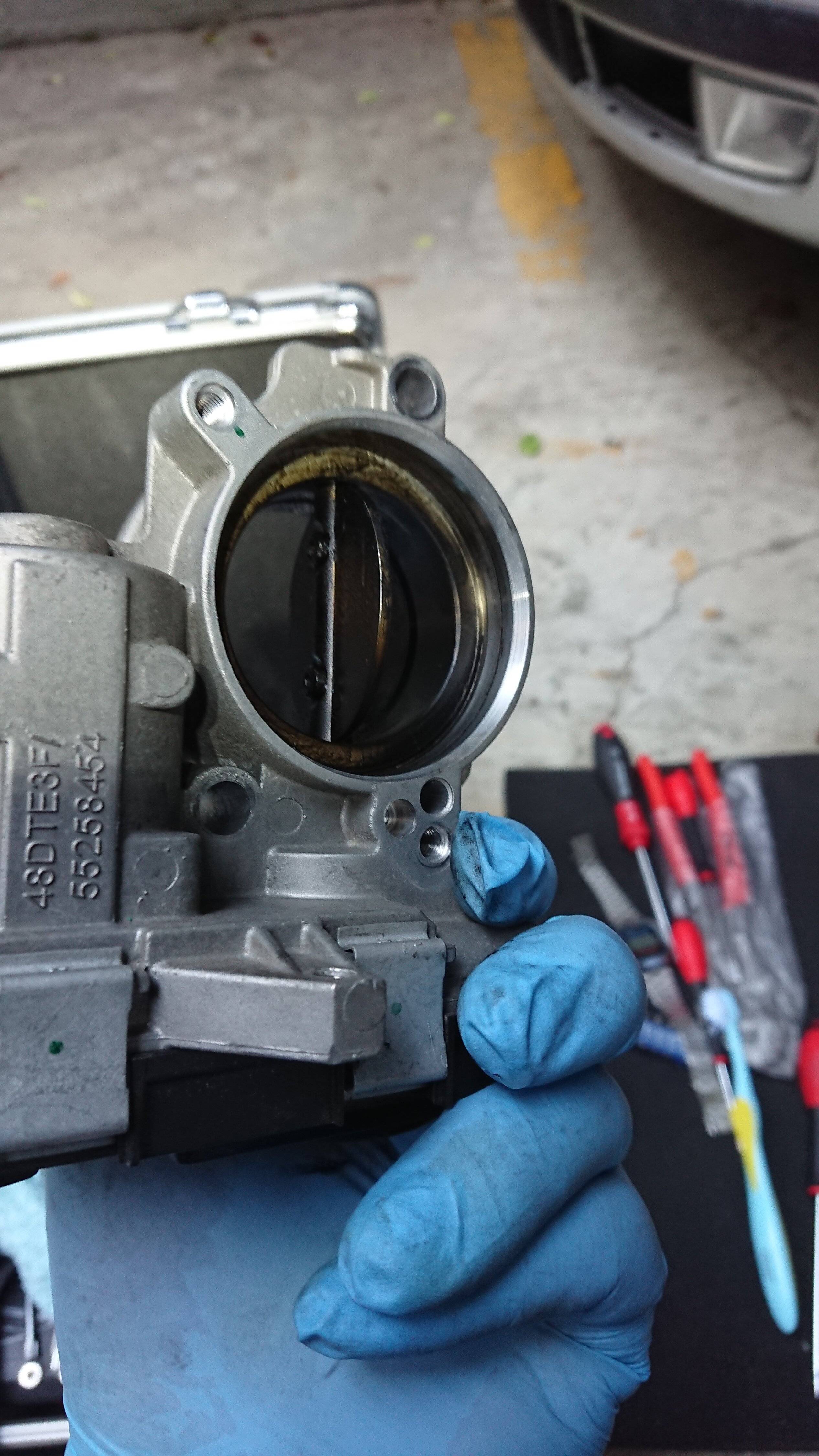

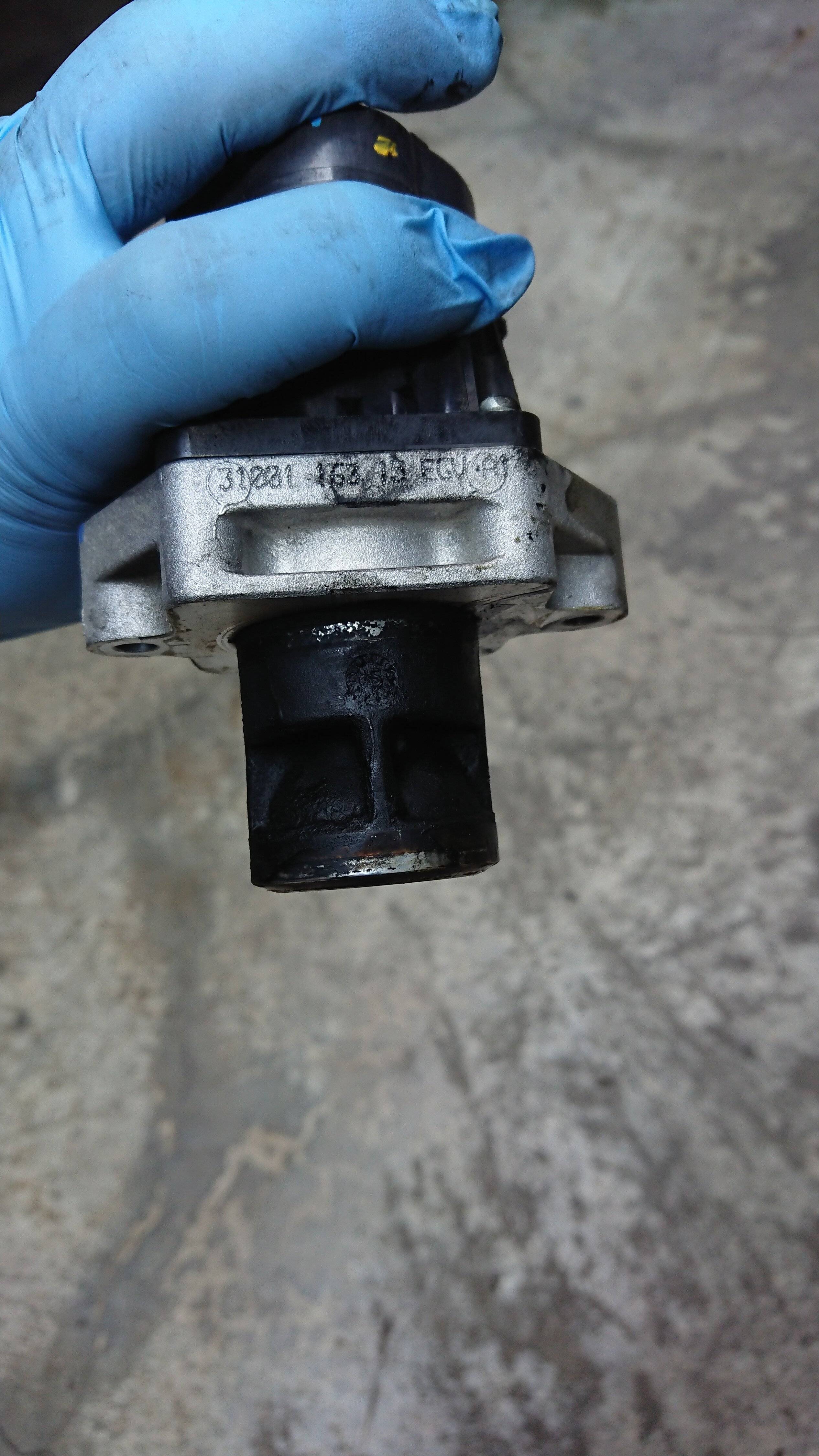

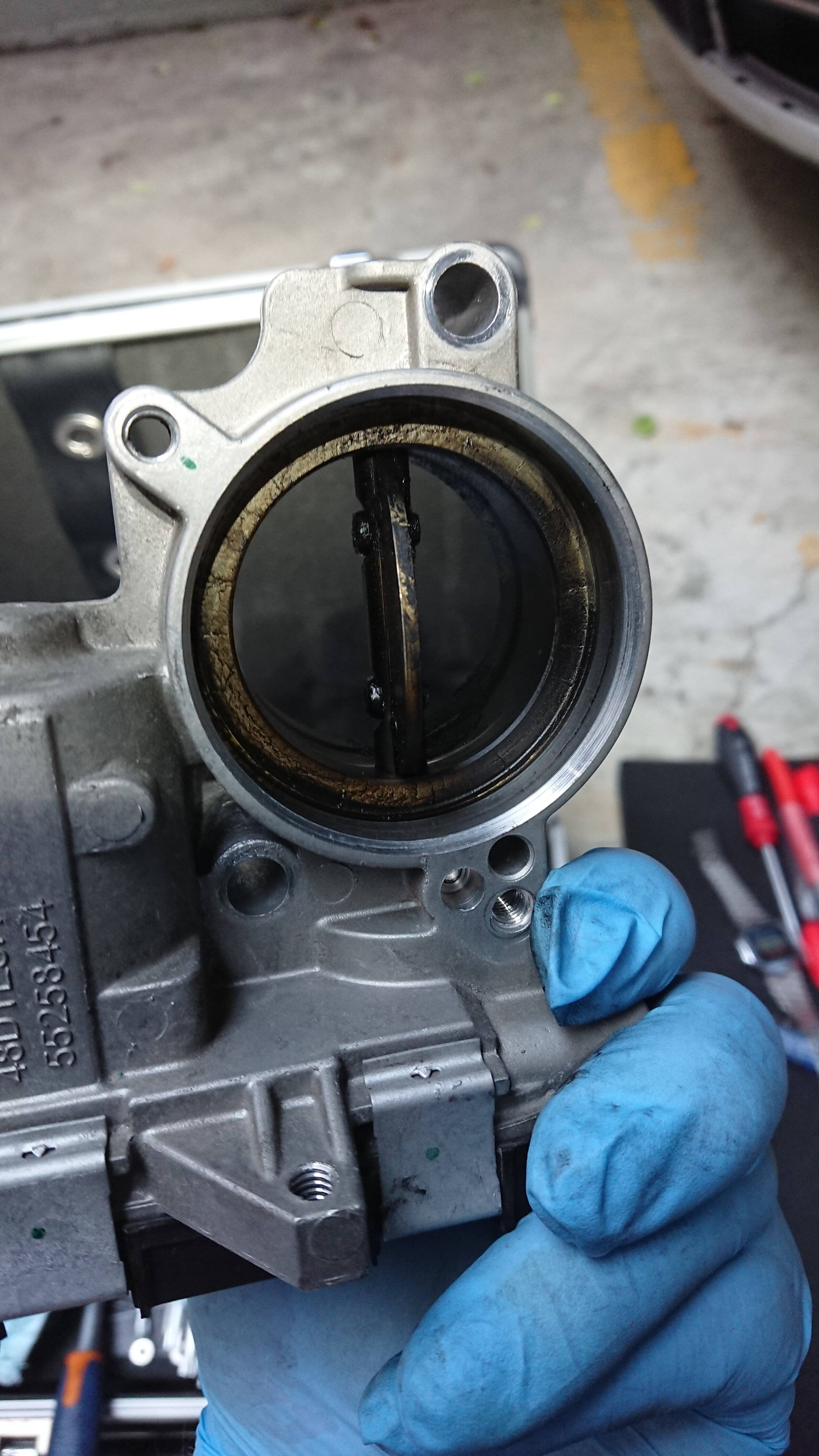

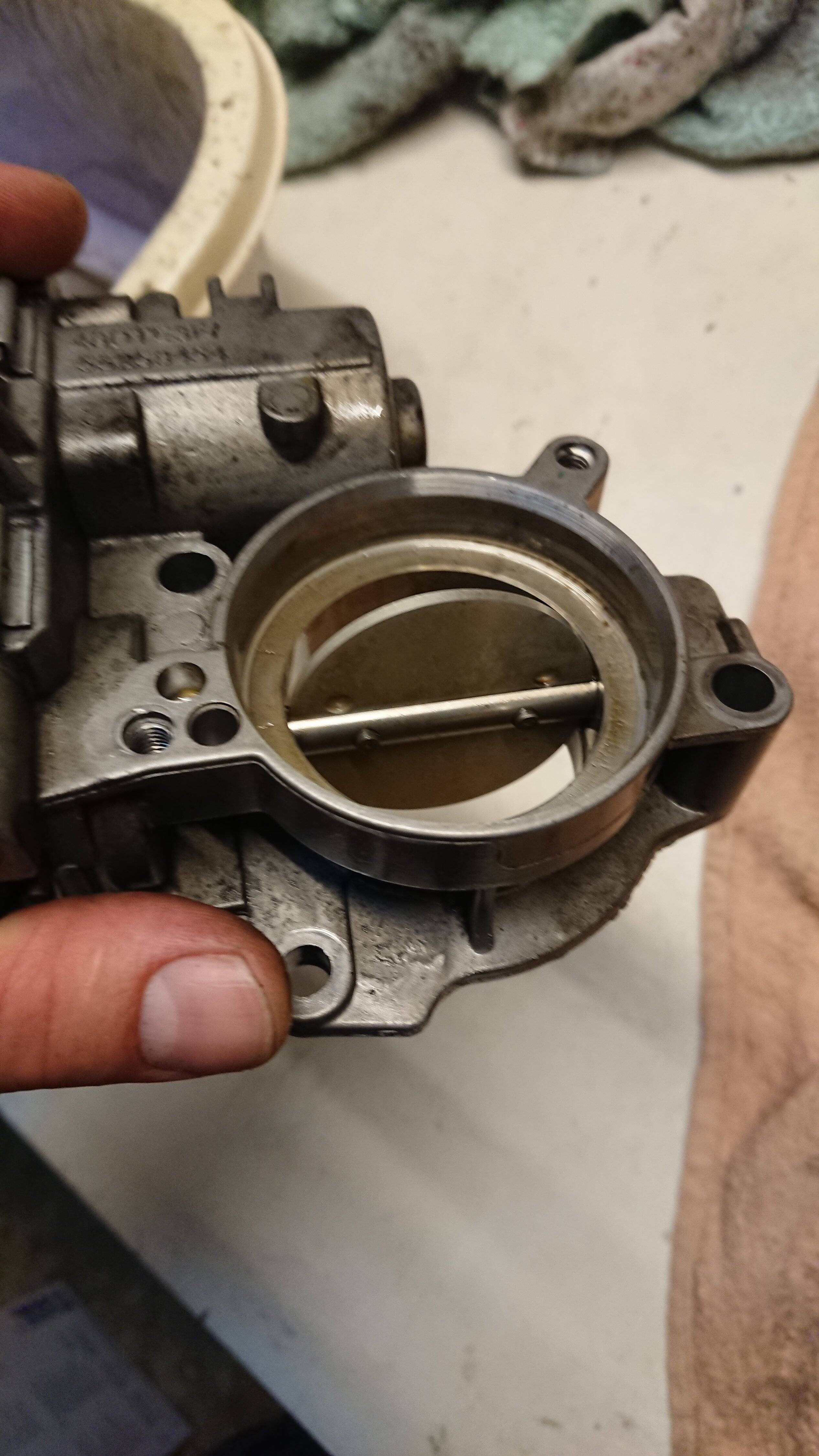

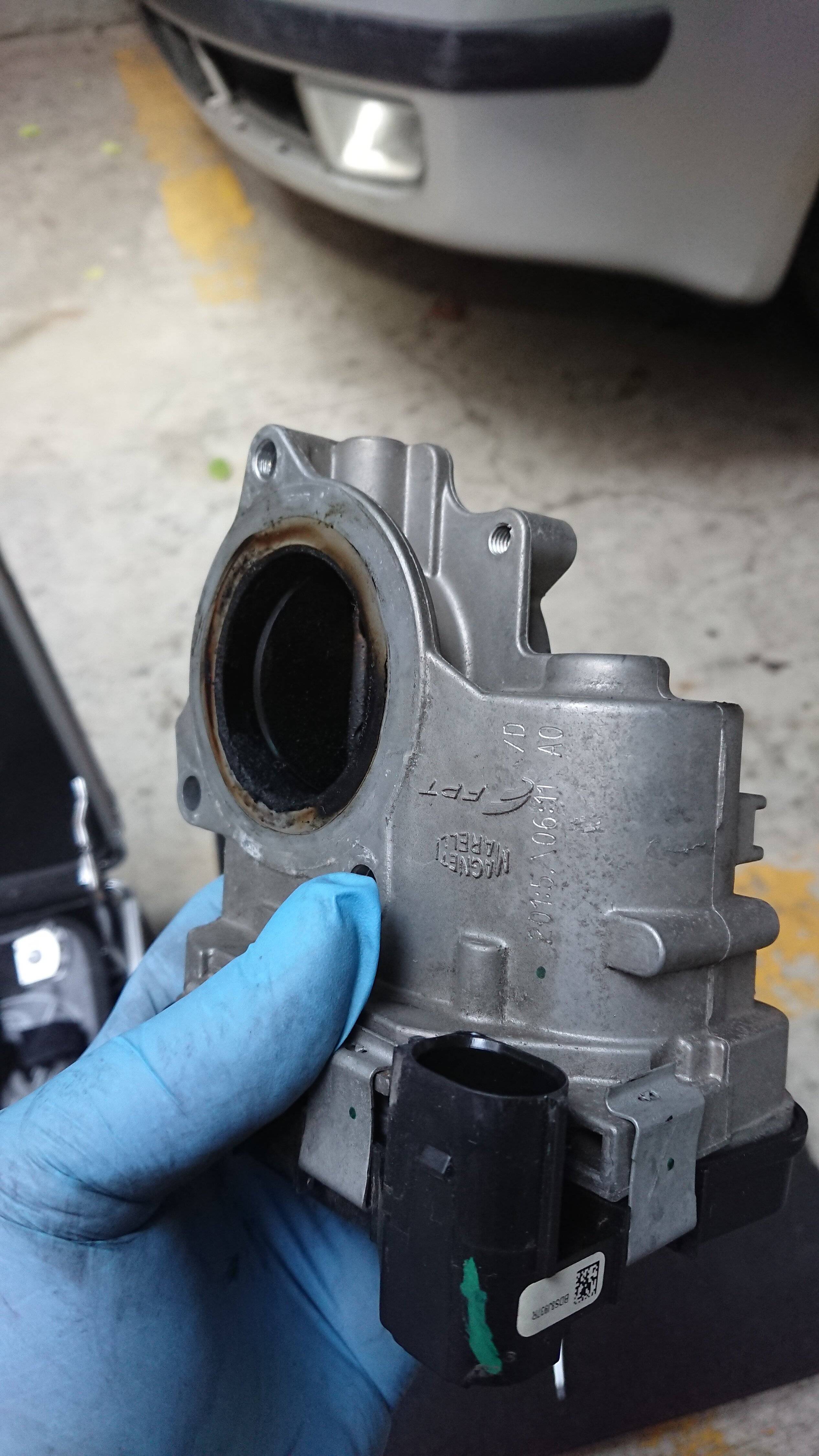

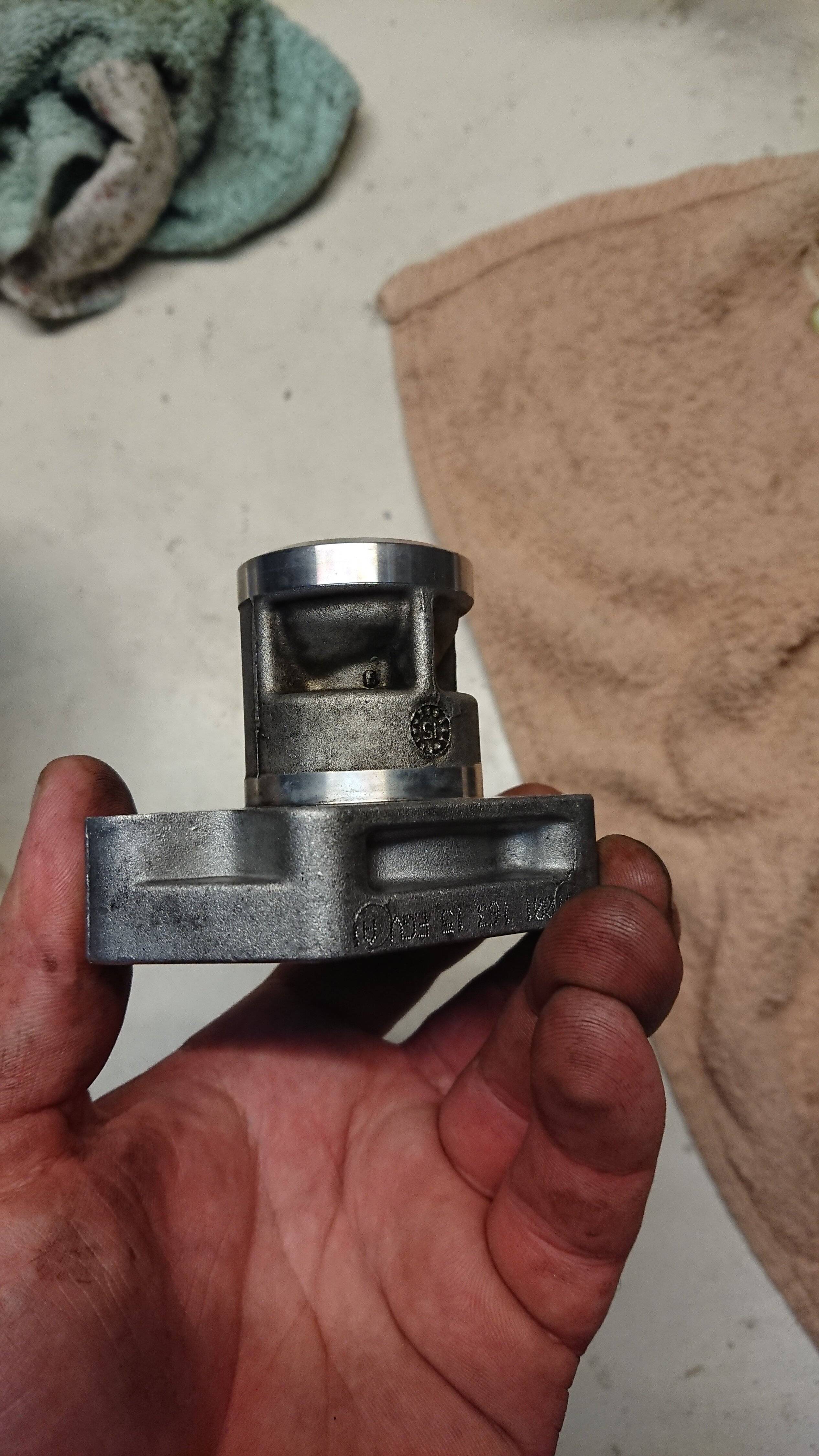

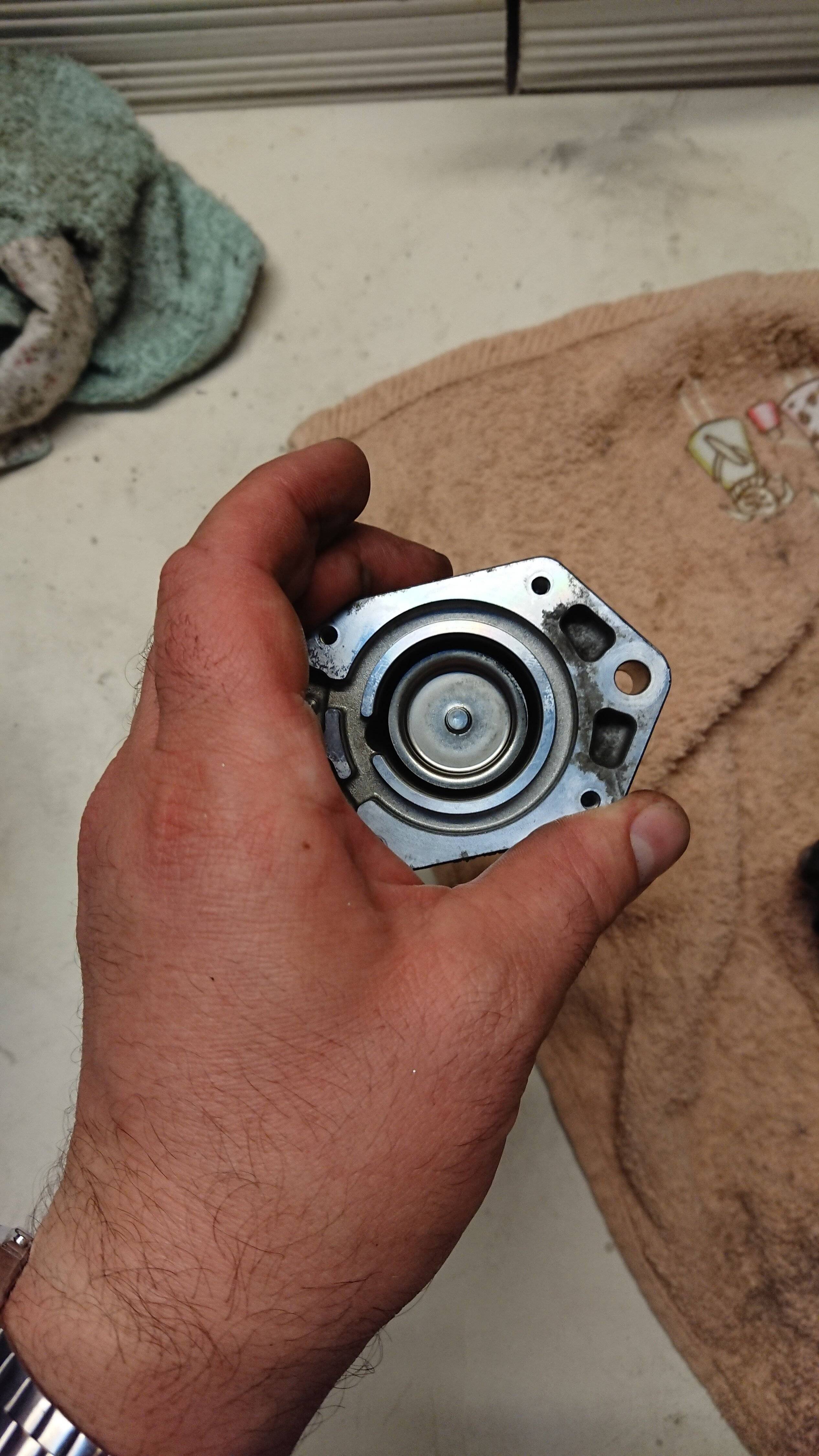

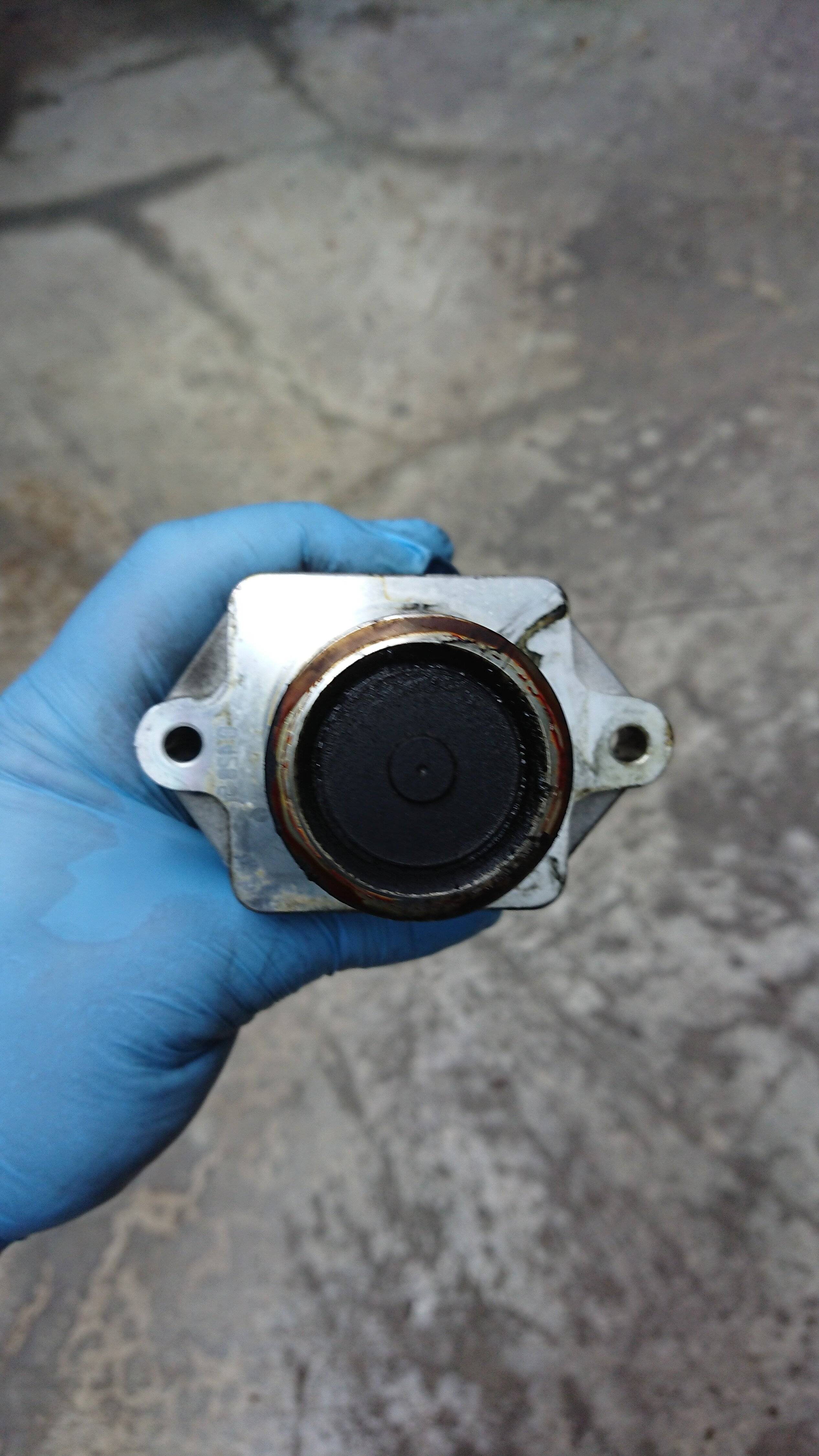

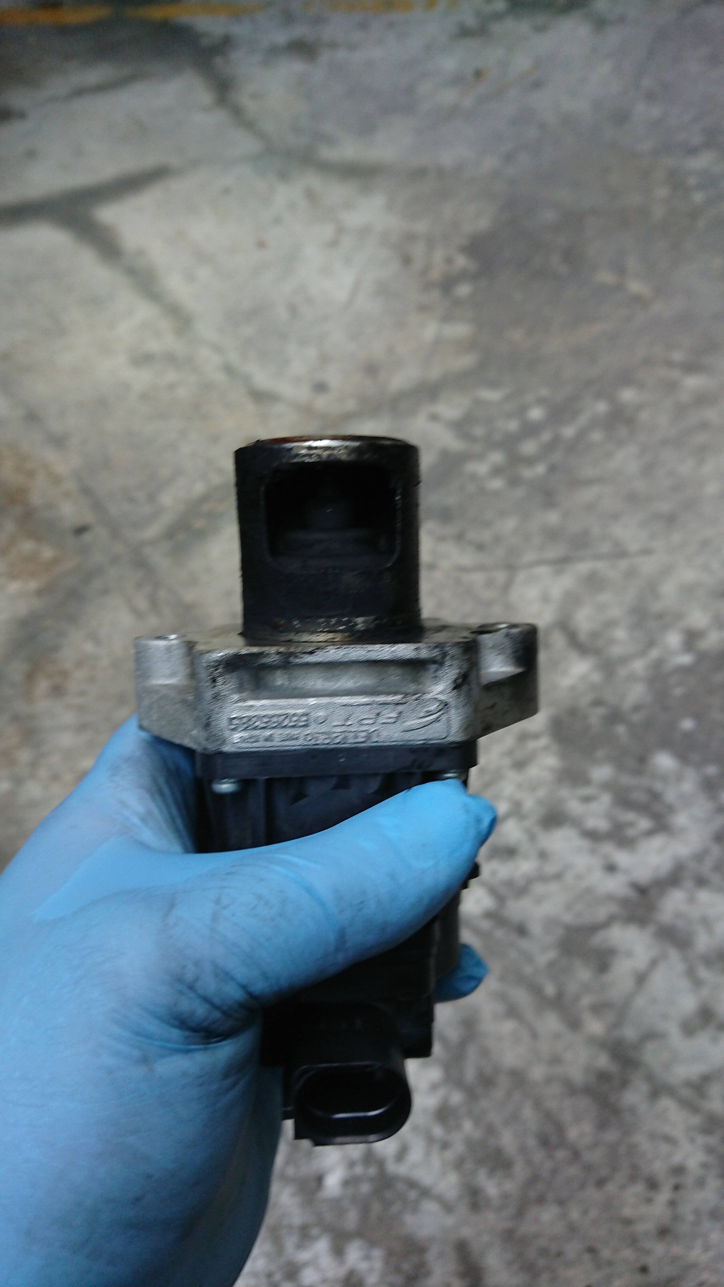

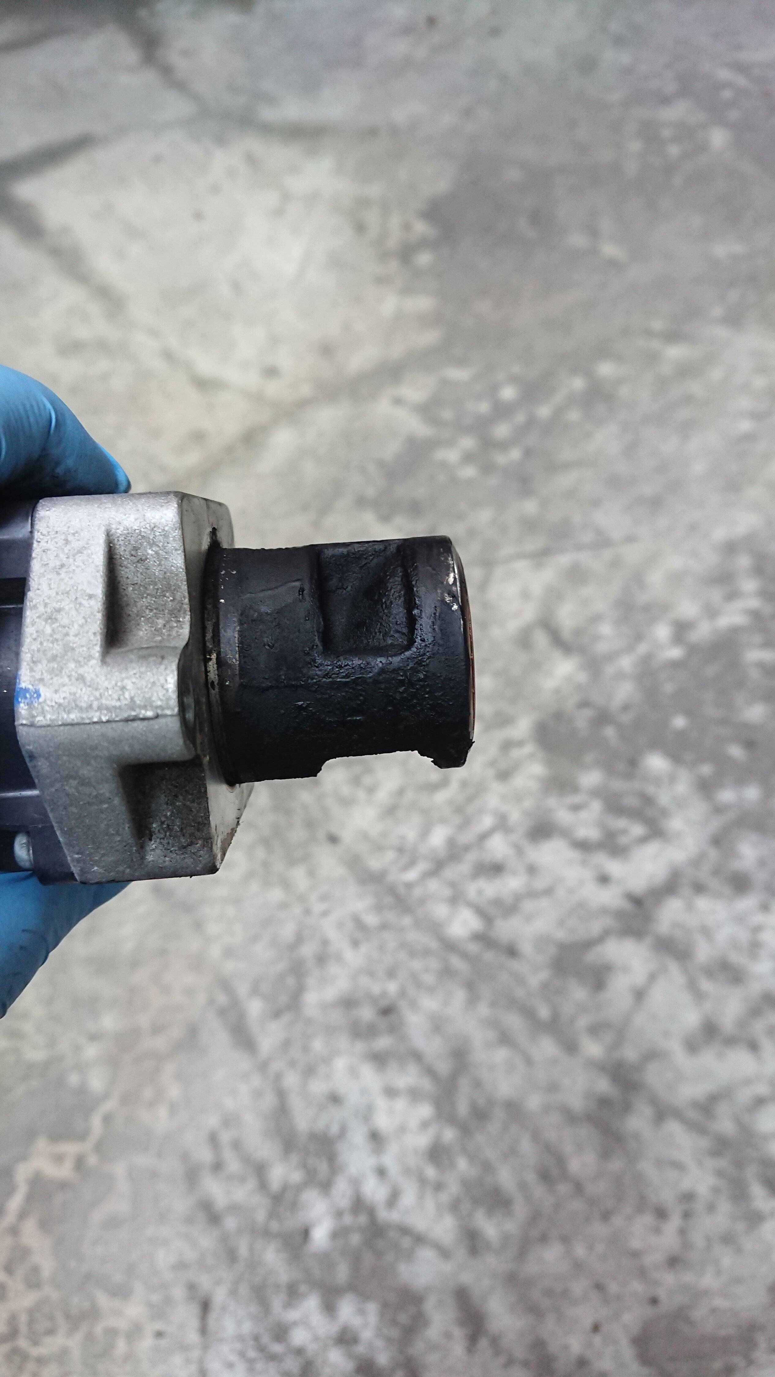

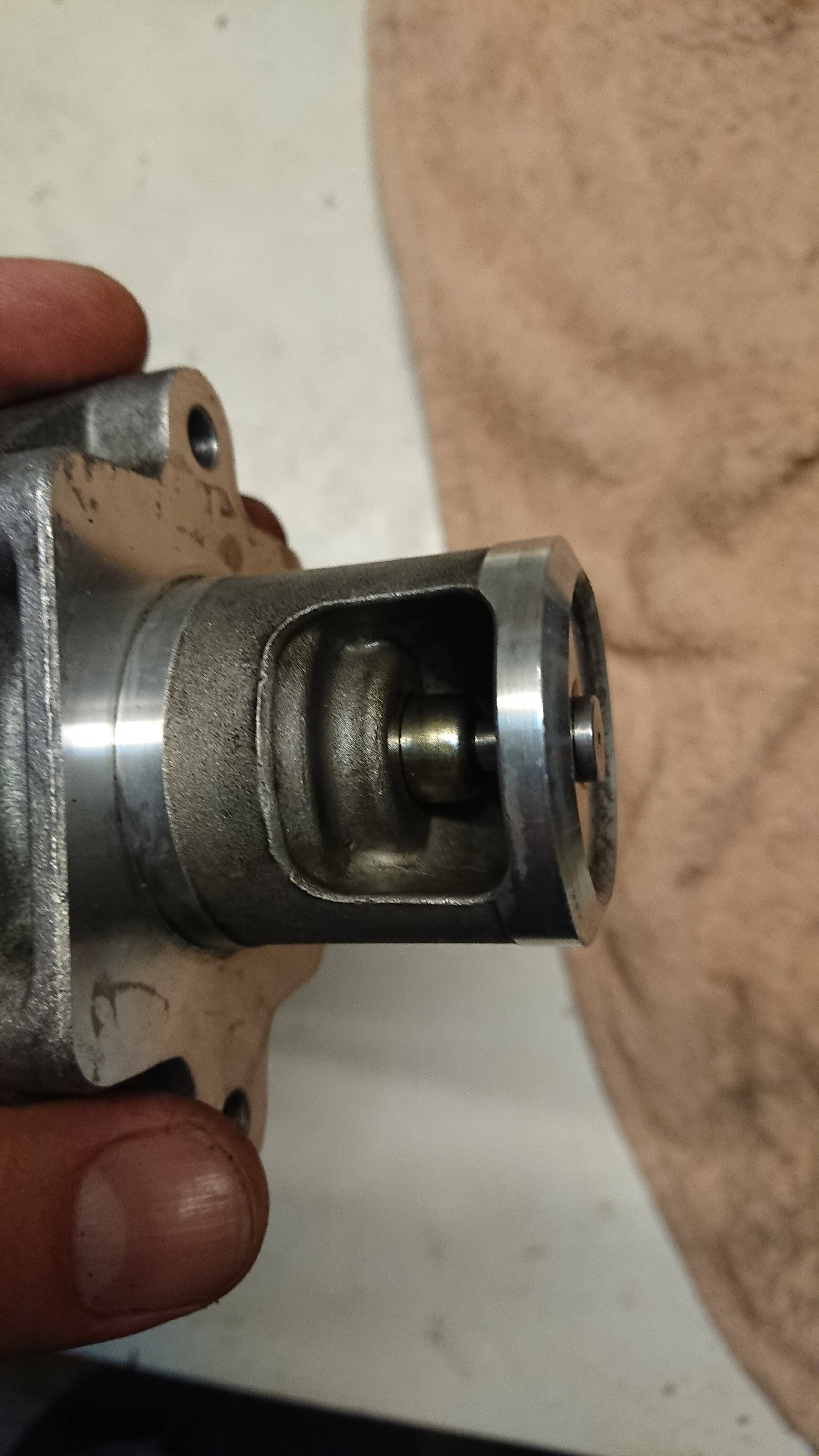

Io ho fatto una pulizia completo poco tempo fa e devo dire che il risultato è stato molto soddisfacente. La pulizia è stata effettuata con il Bardahl EGR CLEANER sulla valvola EGR e corpo farfallato. Prima però ho smontato il tubo che porta verso il corpo farfallato e ho spruzzato lo spray per pulire il collettore d'asspirazzione.

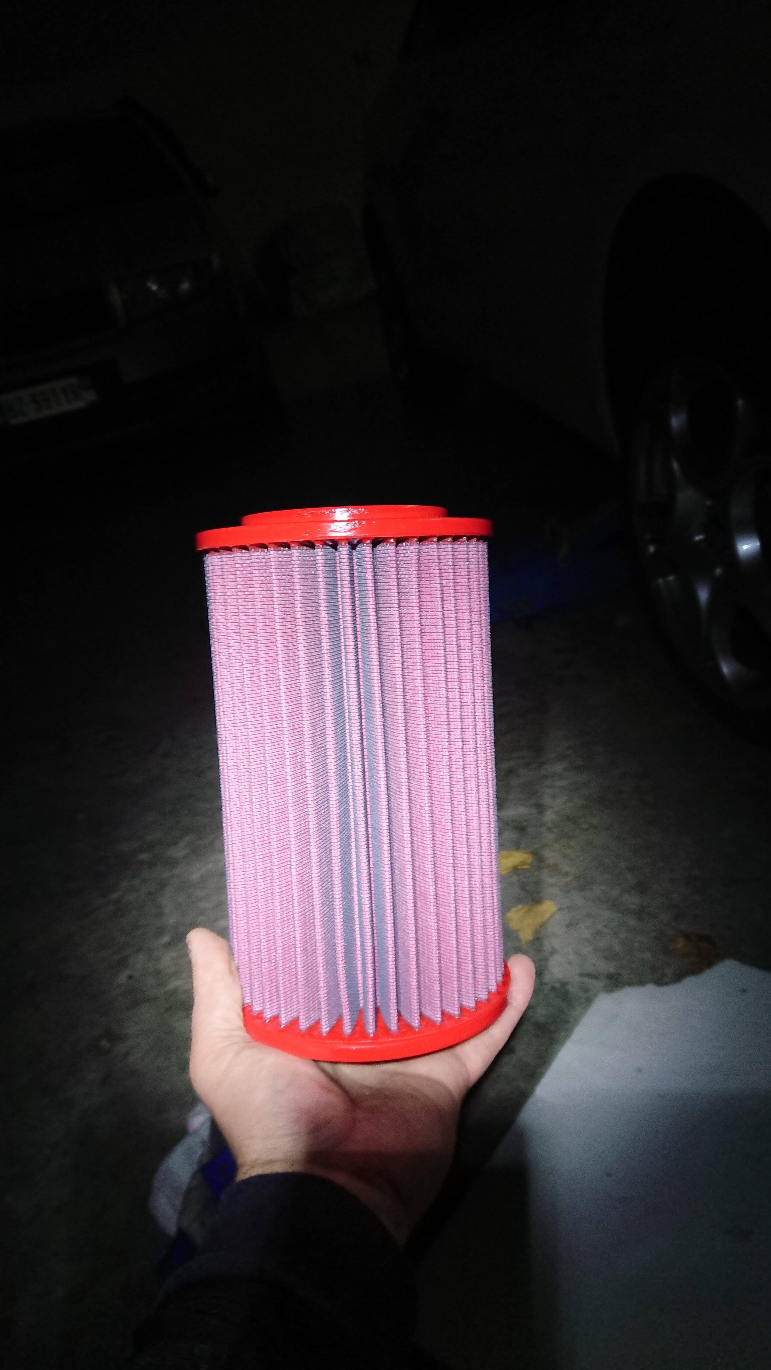

Io l agr lo eliminata in centralina molto tempo fa .il problema e il debimetro di sicuro sporco perché funziona e che dopo un po va in avaria
Dimenticavo anche il filtro del aria. Allora dove si parla di questo io mi fermo! Mi dispiace ma non sono un meccanico io ho fatto tutto sulla vettura originale nessuna vite tolta nessuna MAPA FATTA.
