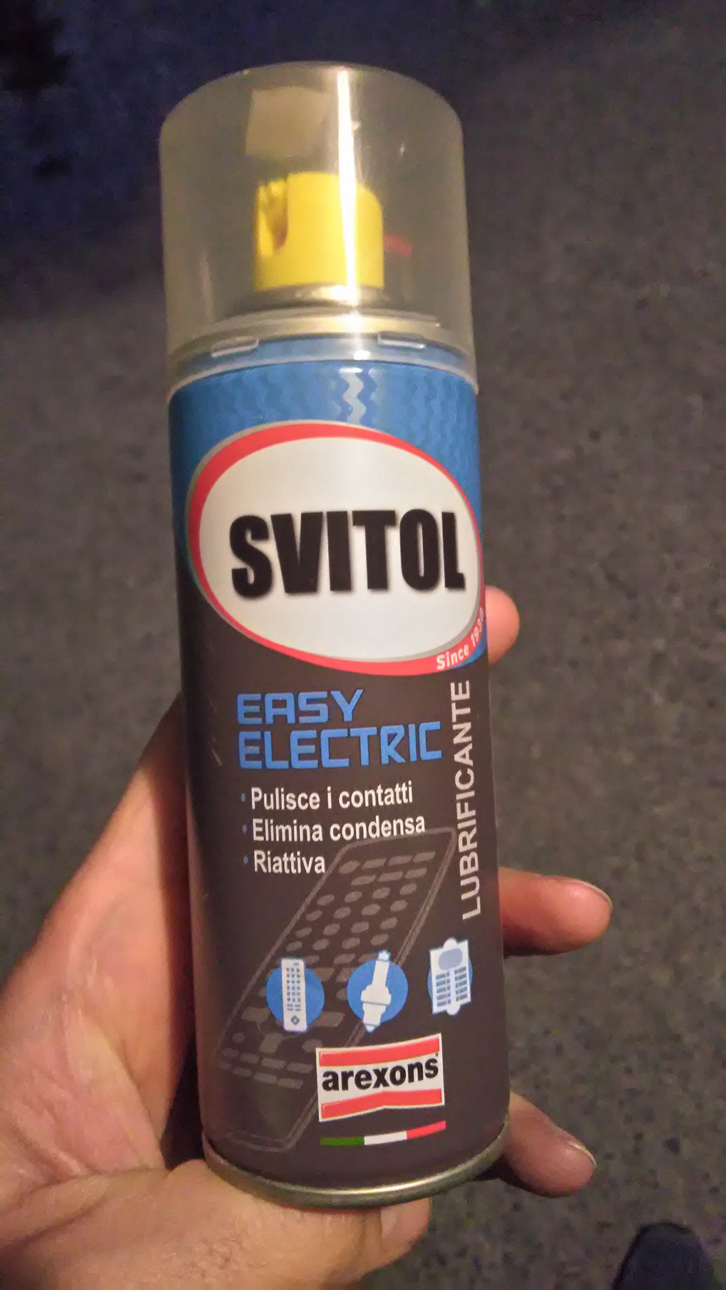

Debimetro
Potrebbe andare bene questo?
Reactions: kormrider
A mio avviso se la vettura va bene è sconsigliabile ravanare certi componenti,squadra che vince non si cambia.
ok grazie del suggerimento Alfiere, prenderò il prodotto che hai comsigliato.
Posso usarlo anche per il.corpo farfallato?
No per il corpo farfallato , la soluzione migliore è smontarlo e pulirlo al banco usando uno sgrassatore o un detegente per freni,facendo attenzione a non forzare troppo la farfalla.
