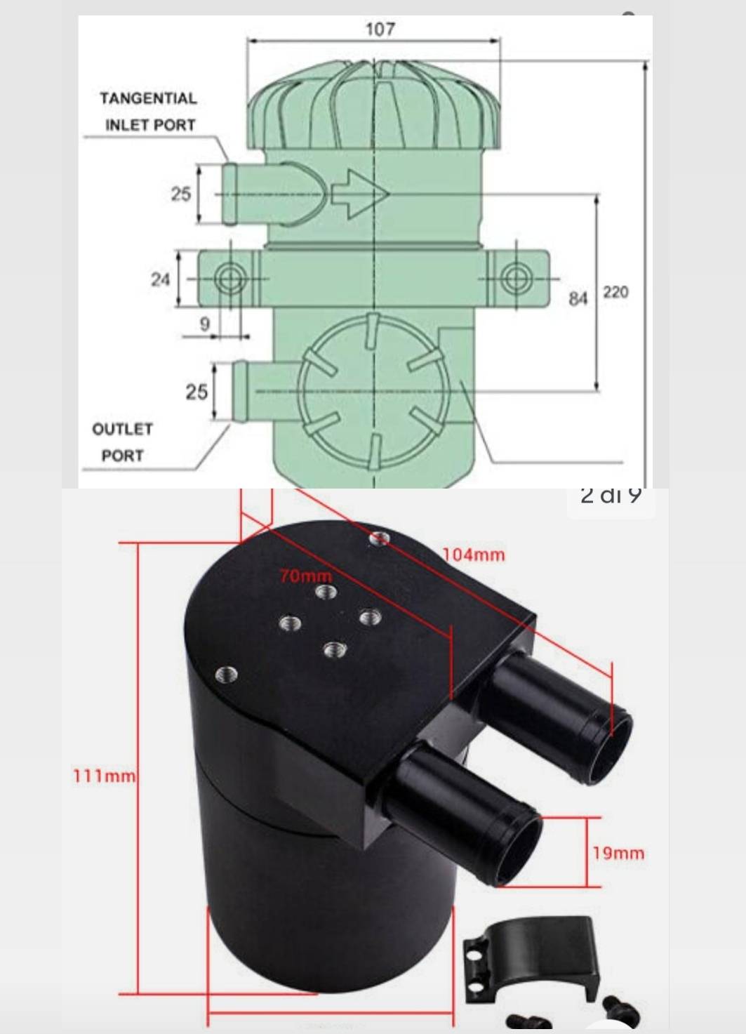

Ciao a tutti mi chiamo Biagio possessore di una Giulia 2.2 150 cv 2017 stock
dopo aver letto vari post faccio questa domanda ai più competenti riguardo al decanter.
La Giulia ha dei tubi dal diametro interno 22 mm e tutti i decanter che ho visto montare hanno ingressi da 12 mm e non ho visto nessuno montare una valvola di non ritorno come consiglia Emanuele Sabatino.
Io ho trovato questi 2 decanter uno ha ingressi da 25 mm l altro 19 mm e Quest ultimo lo porta anche con un kit per Bmw.
Secondo voi é giusto montare un decanter con ingressi della stessa misura delle tubazioni?
È giusto montare una valvola di ritegno prima del condotto aspirazione?

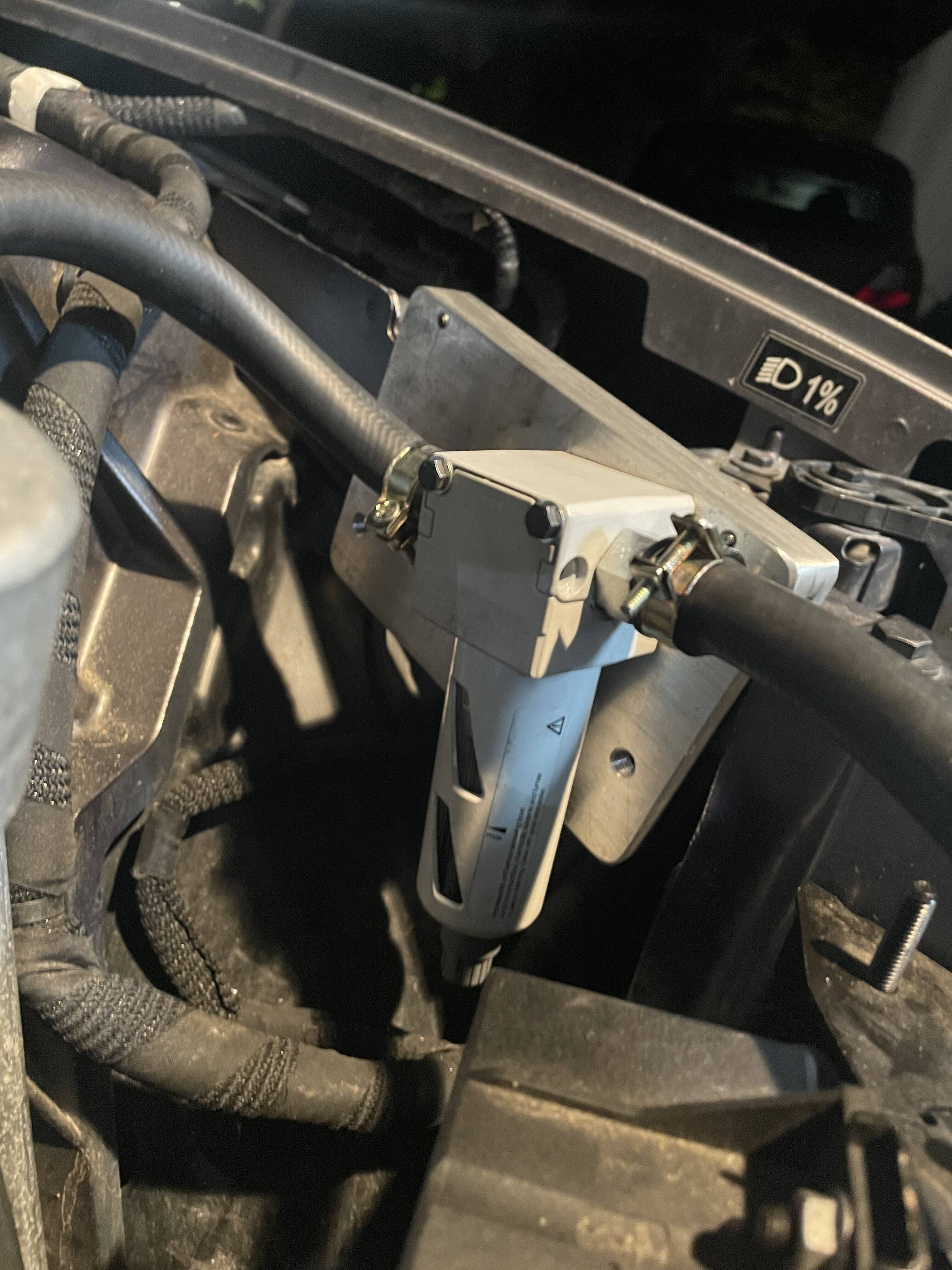

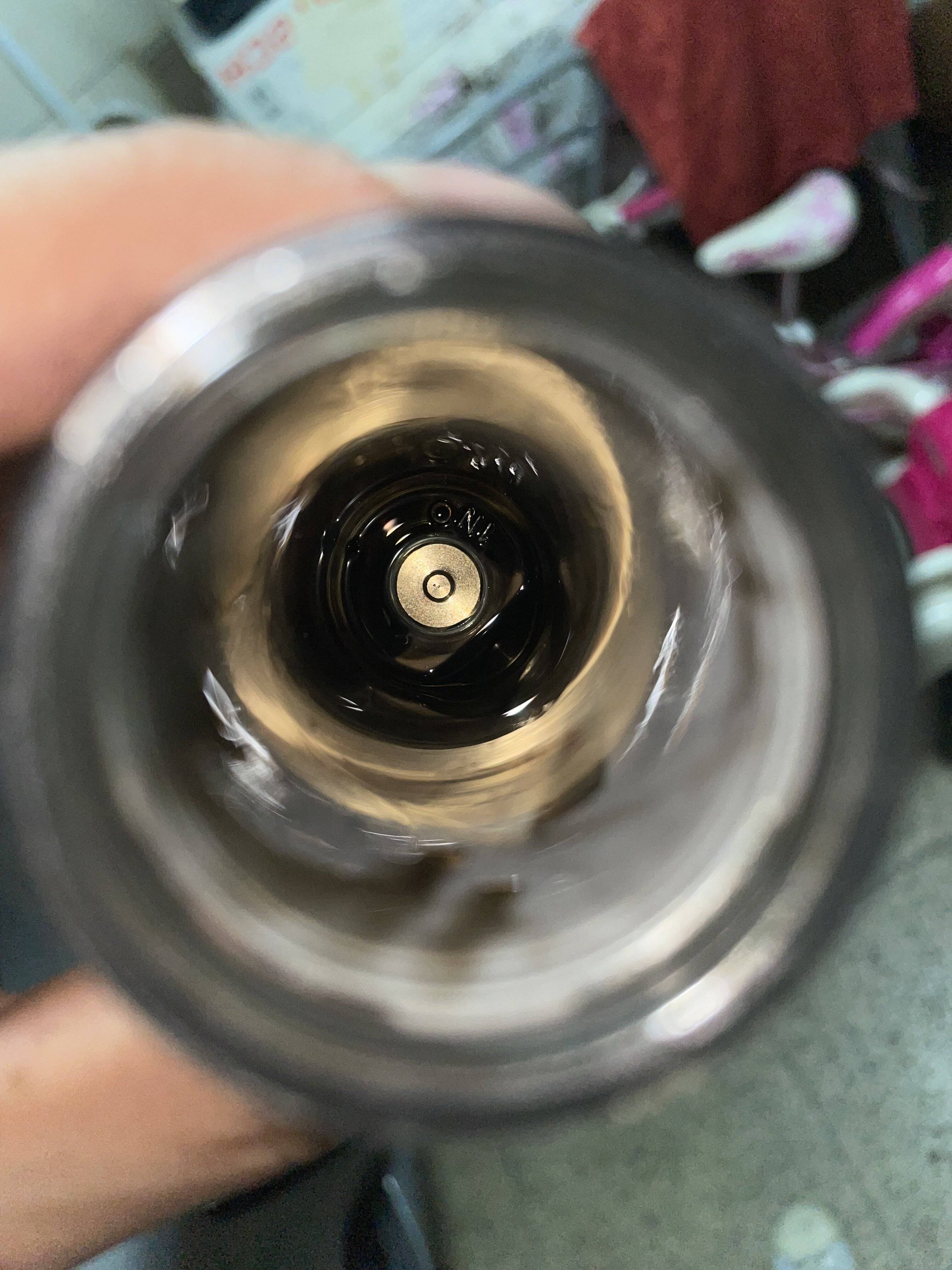

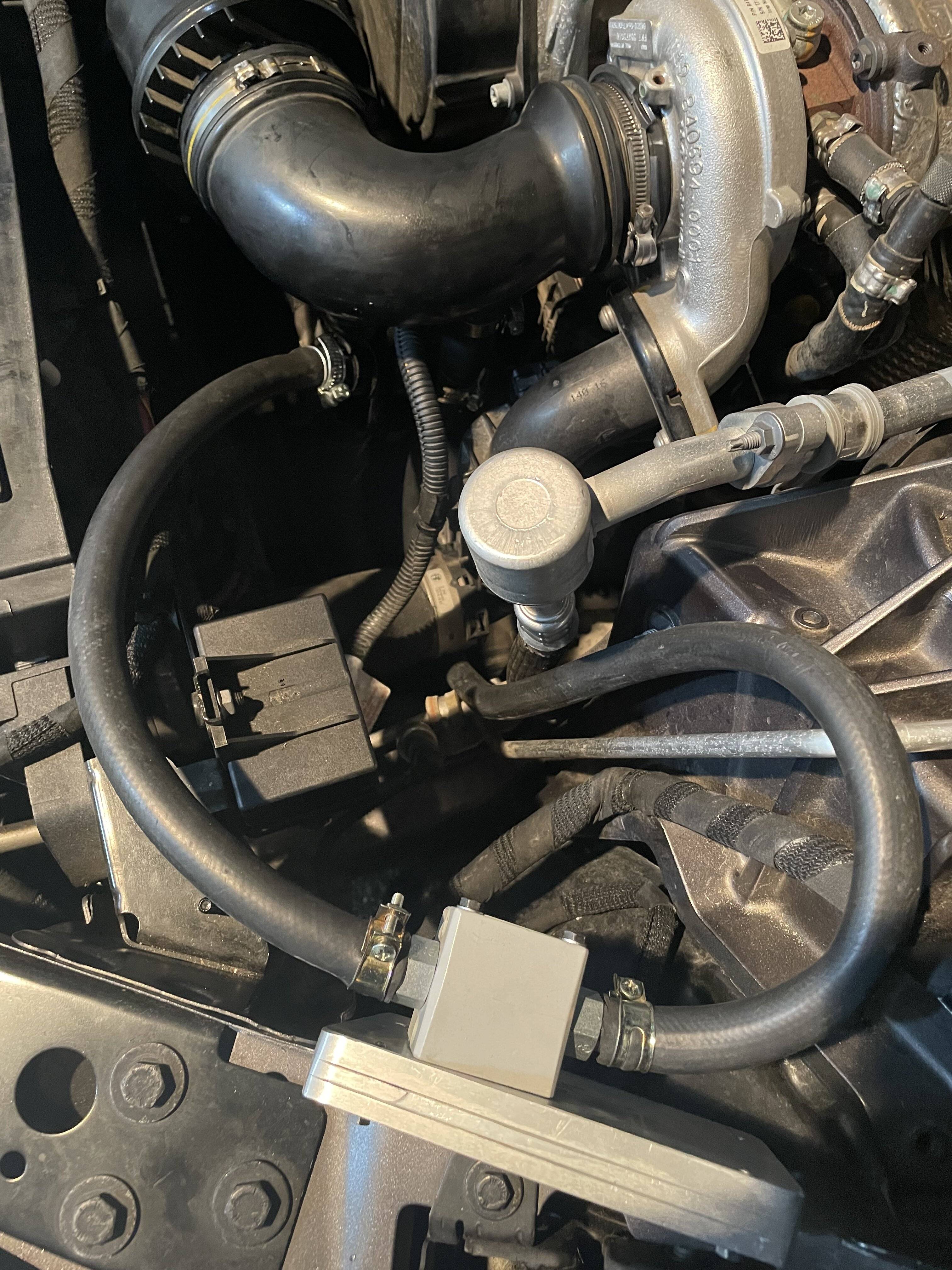

Ciao! Sto provvedendo anche io all’acquisto di un decanter prima che la situazione diventi spiacevole. Vorrei seguire anche io i consigli di ema e montare la valvola di non ritorno
Vedo prima cosa c’è dai ricambiati e poi provo su amazon/ebay

Ho installato un separatore d'olio Fiat Doblo, il suo principale vantaggio è che sembra un progetto di fabbrica, ovviamente è troppo presto per trarre conclusioni definitive, ma a giudicare dall'olio che ha separato per oltre 300 km, funziona ..
Il primo decanter che ho montato e' stato quello del post #1 , tenuto una decina di giorni e poi smontato perche' totalmente inefficace. Sono quindi passato al provent 200 cinese : un collage di pezzi difettosi che non valevano i 16 euro ( circa ) che ho pagato. Smontato anche quello per l'originale Mann. ;)
