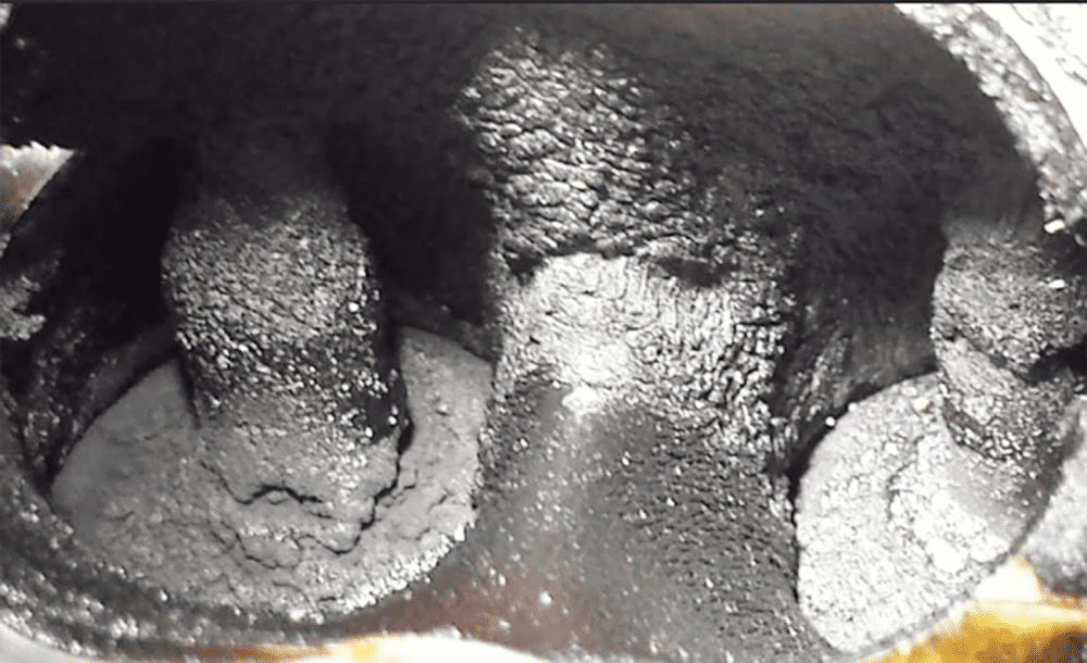

Per chi non sapesse di che si tratti: tutti i motori ad iniezione puramente diretta hanno questo problema, fino a qualche anno fa era limitato ai diesel (che da sempre sono a iniezione diretta), ma con l'avvento dei GDI (e le nostra Giulia sono tutte dei GDI, ovvero iniezione diretta) la cosa si è propagata anche ai benzina.
In pratica il mix di ricircolo vapori olio + ricircolo gas di scarico + mancanza di spruzzatura di benzina nei collettori di aspirazione (iniezione indiretta o port injection), va a conciare l'aspirazione in questo modo:
Visualizza allegato 213690

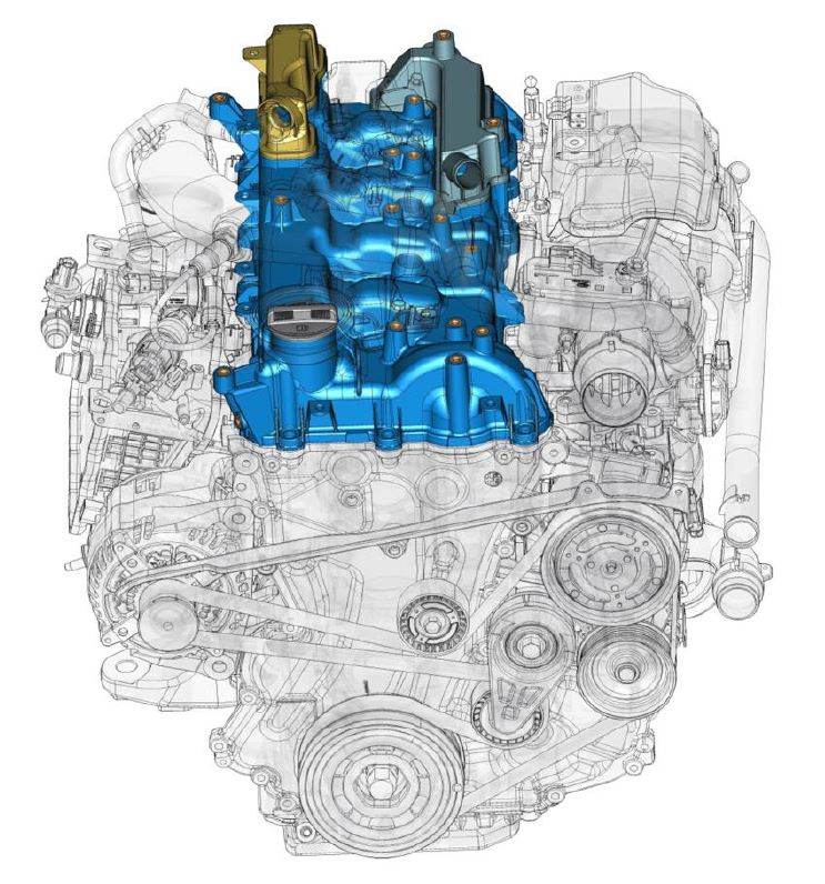

Stasera mi sono studiato un po' il manuale di officina e sulla nostra Giulia non ne abbiamo uno ma ben DUE condotti...
Le valvole di uscita dei vapori sono queste 2 qui sotto in color bronzo (A) a sinistra e... che cacchio di colore è l'altra... grigio "guardia di finanza" (B) a destra:

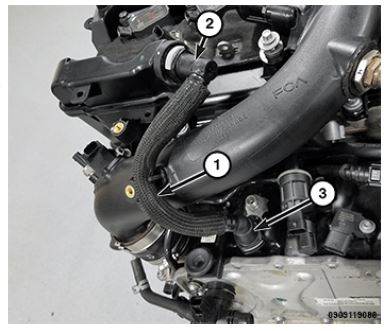

E i condotti finiscono rispettivamente:
A) tra l'intercooler e i condotti di aspirazione sulla sinistra del motore (tubo 1 con i 2 attacchi rapidi 2 e 3):

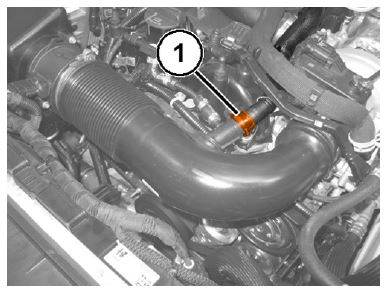

B) direttamente a valle del filtro aria, prima del turbo (quel tubo con l'attacco in arancione che parte in diagonale verso l'alto e destra):
La cosa è piuttosto complicata, dato che i tubi sono 2... Va studiata un po'...
