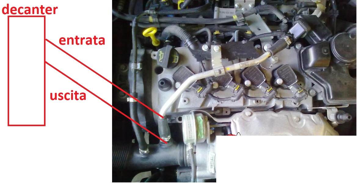

ciao a tutti, volevo mettere un decanter per separare i vapori olio e rimandare l'aria in ricircolo. Pensavo di chiudere l'uscita che dal separatore va al collettore d'aspirazione, e mettere il decanter tra la seconda uscita(del separatore) e il collettore d'aspirazione prima della turbina.
dite che va bene cosi?
vorrei metterlo perchè in 2 settimane mi è successo che mi si accendesse la spia motore con il relativo errore p0101 (e nel secondo caso anche p0106), la macchina borbottava e non saliva di giri. la prima volta ho lasciato la macchina ferma fino a mezzogiorno e poi resettato e tutto ok, la seconda volta resettato subito ma appena accesa usciva ancora,quindi resettato da accesa e tenendo accelerato andava senza peoblemi (ovviamente spia accesa perchè dovevo spegnere e accendere)
il problema mi è successo solo al mattino (6 gradi) e dopo una lunga discesa senza accelerare e appena premevo acceleratore andava in errore (magari è un caso).
pensavo che forse era il separatore vapori olio e che si bloccasse l'uscita che va al collettore aspirazione e appena acceleravo l'aria fuoriusciva e andava sul manicotto d'aspirazione prima della turbina facendo uscire l'errore pressione.
volevo mettere il decanter invece di cambiare il separatore (sempre se è quello che da problemi) in quanto ne ho uno nuovo a casa che non ho mai montato.
per sicurezza ho pulito anche i 2 sensori di pressione.

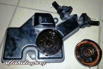

A vedere cosi hai la stessa valvola del.1750 . Non è cosi semplice ce da aprirla è ispezionarla . Se è cosi ce da fare un lavoro pure sulla valvola . Perche quella valvola fa spirare direttamemte dai collettori al minimo e sopra tot giri aspira dalla turbina . Va modificata la valvola se no avresti il problema che in uno dei 2 casi il carter va in pressione
il separatore non è come quello della qv, è cosi
perchè quando non acceleri la valvola a destra si apre e aspira dal collettore (e laltra si dovrebbe chiudere), quando acceleri si chiude (per non mandare aria in pressione nella coppa) e si apre quella di sinistra e aspira dal manicotto prima della turbina. in pratica chiudendo la valvola di destra, aspirerebbe sempre da quella di sinistra (sia in accelerezione che non) e quindi mettendo il decanter tra la valvola di sinistra e manicotto prima della turbina, non dovrebbe dar problemi (e si eviterebbe che se in caso si rompe il separatore, non fuoriesce aria in pressione non escono errori).
è come sfruttare il separatore originale invece di usare questo kit

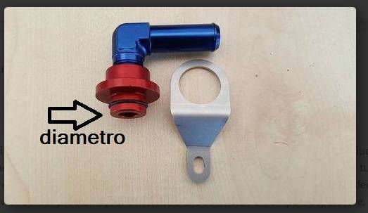

per caso sapete quanto è il diametro di questo raccordo che va nel blocco motore ?
