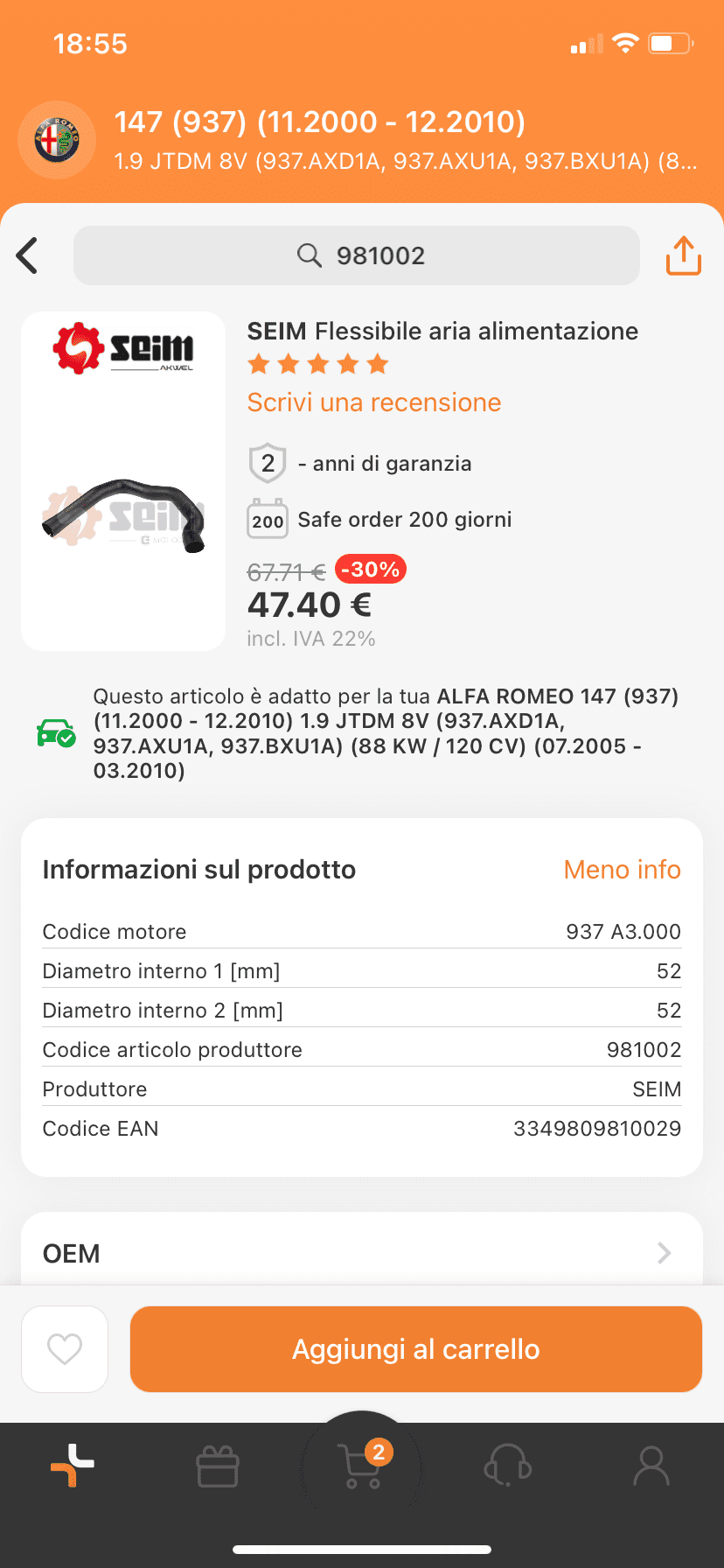

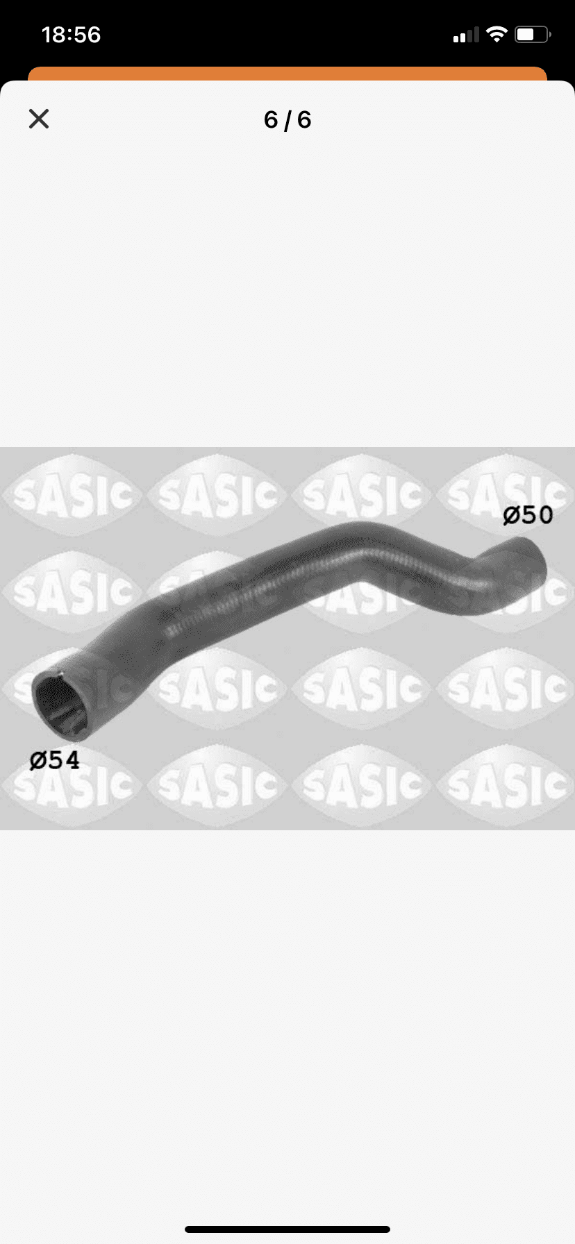

Ciao a tutti,
Volevo chiedervi, se qualcuno è in possesso dei diametri alle estremità delle tubazioni intercooler... sia del tubo superiore che quello inferiore.
(Alfa 147, 1.9 jtd 8v)
io purtroppo ho quelli in acciaio, ed ho messo dei manicotti che differiscono dalla misura di quelli originali.
Volevo comprare i manicotti siliconici, quindi con le misure saprei quali prendere.
Dopo svariate ricerche mi rispondo da solo, e metto a patrimonio comune i risultati
