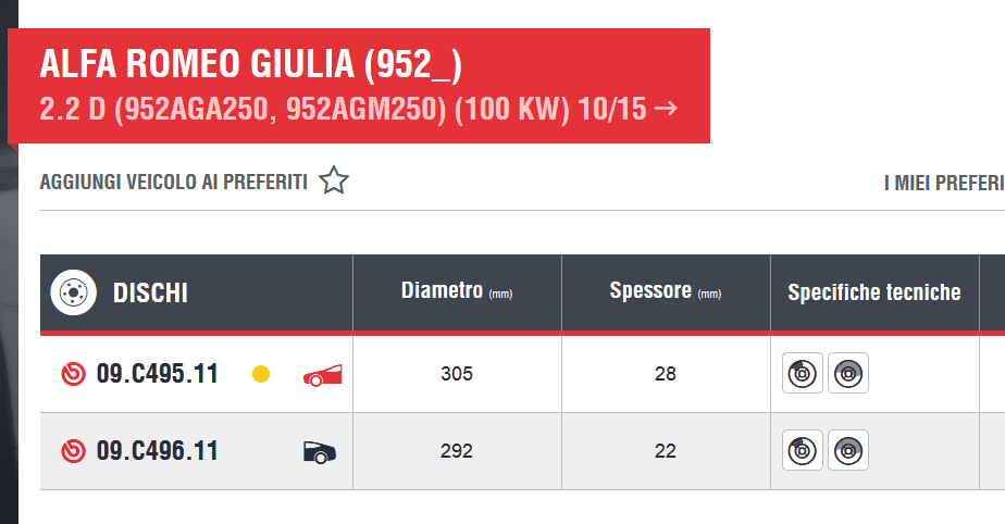

ciao a tutti,vorrei sapere se le tre Diesel,150,180,210,hanno lo stesso diametro dei dischi freno...
Grazie
#2
Si, tutte possono avere i dischi maggiorati come optional
Reazioni: esodar1981
#3
Ok che si possono avere i maggiorati pagando,grazie per la risposta,ma di serie ci sono differenze nei diametri?
Rimappero la mia portandola a quasi 220 cv e vorrei capire se agire o meno sull’impianto frenante
#4
Le versioni Veloce 210cv hanno già di serie l'impianto freni maggiorati, ossia con dischi e pinze anteriori rispettivamente di diametro maggiore e più grosse per avere più mordente in frenata

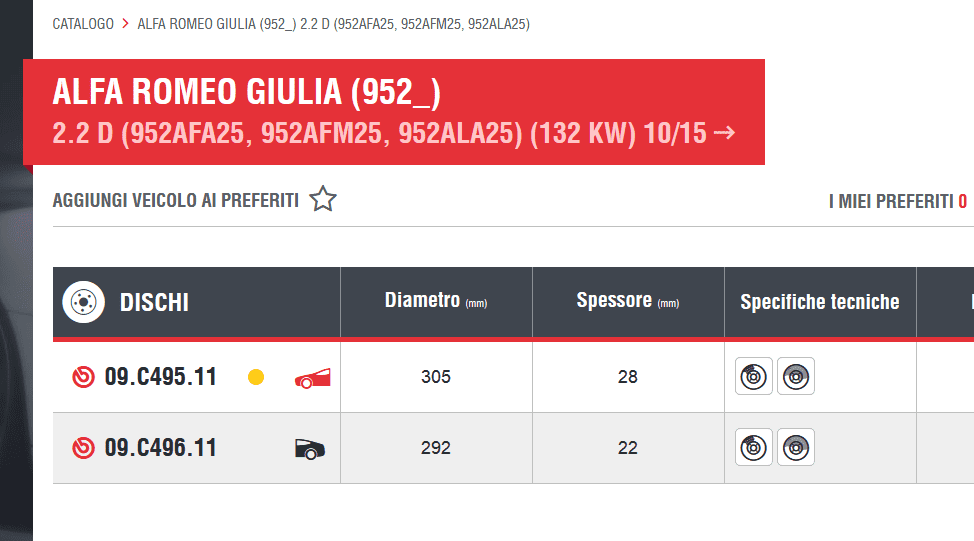

#5
sono tutti uguali, 305 davanti e 292 dietro,a parte la 210cv che ha i maggiorati, prova a guardare qui
Dischi e pastiglie per ALFA ROMEO GIULIA (952_) 2.2 D (952AGA250, 952AGM250)
se non l'hai ancora ordinata, sono un ottimo optional da aggiungere, anche perchè metterli in seguito costa un botto
