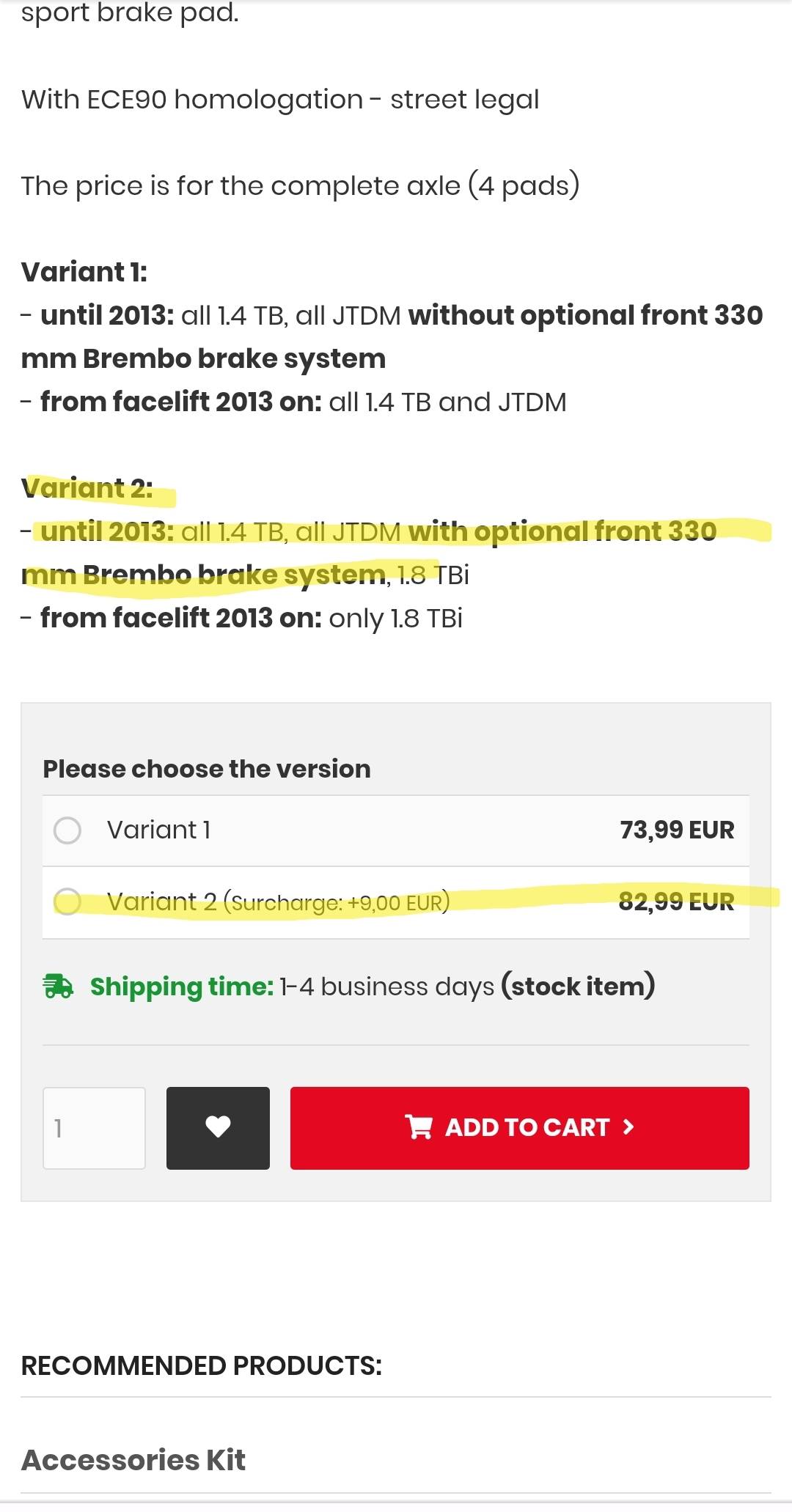

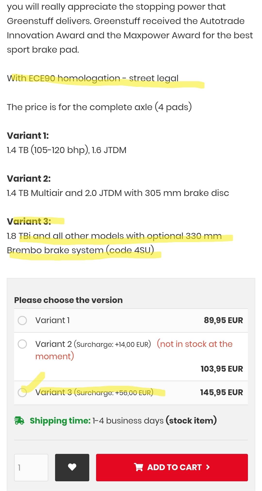

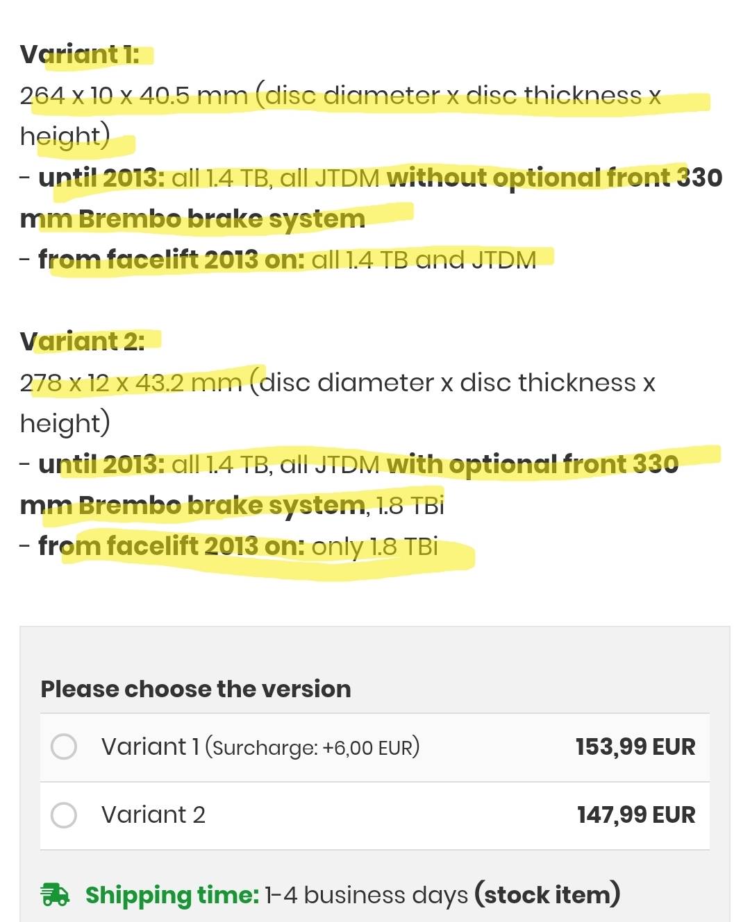

⚠️Massima Attenzione a quelli che vanno a sostituire dischi & pastiglie POSTERIORI quando all'anteriore c'è l'impianto frenante brembo ORIGINALE MONTATO DI SERIE IN FABBRICA. se non sapete l'inglese ve lo m'parate. Ca' nisciun nesci m'parato ma lo si può diventare.
