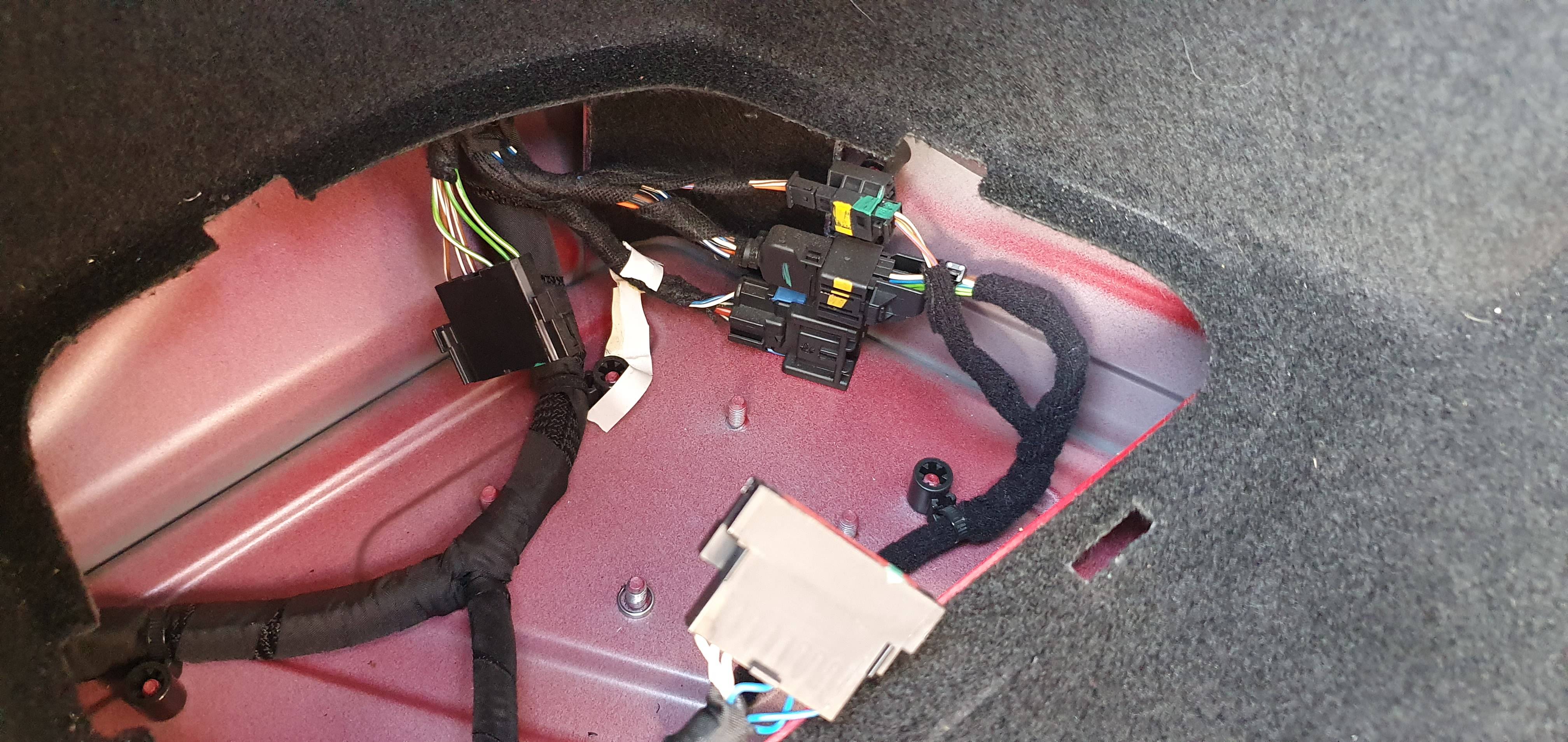

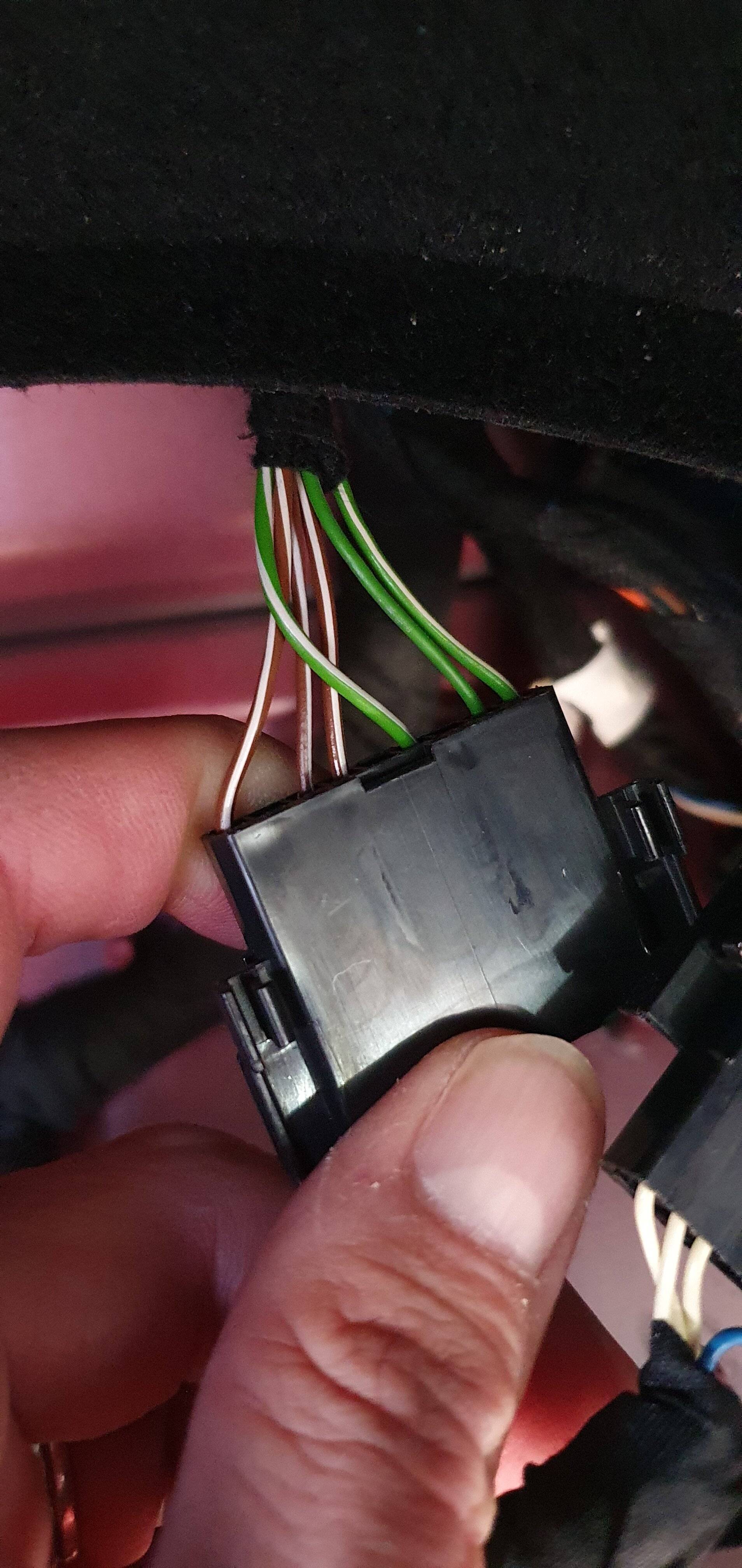

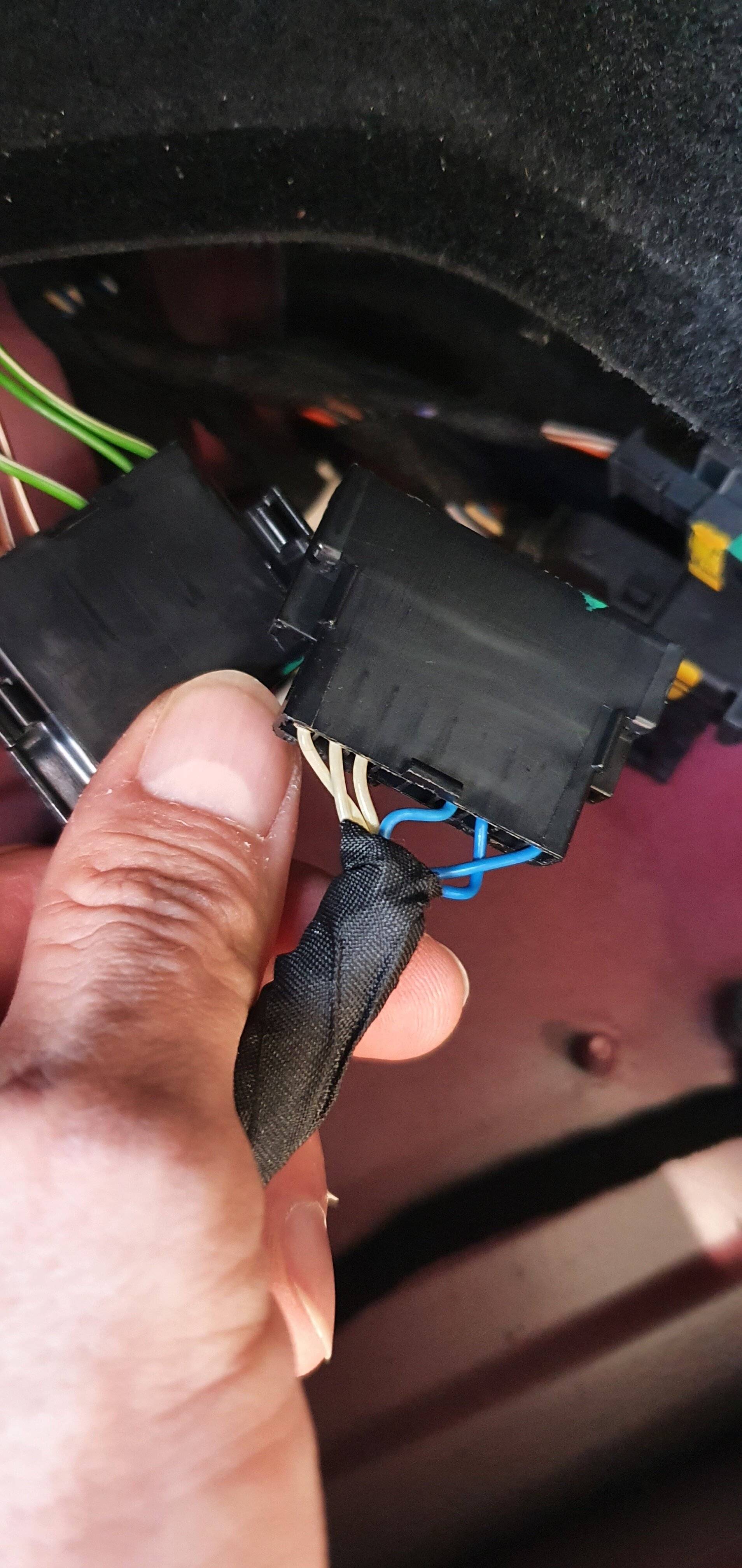

e una domanda....qui..sotto il casetto dove deve essere il amplificatore hk o impianto mid level ...non arrivano i cavi deglia altoparlanti?
non so se mettere il sub sotto il sedile o nell' bagaglio...
per questo chiedo...
en caso di metere il sub sotto il sedile posagero posso predere 12+ e masa da la scatola fusibili che c'è davanti al sedile passeggero con un roba fusibili? non so s e possibile con un amplificatore di 100 e RMS o deve essere concesso direttamente a batería.?
