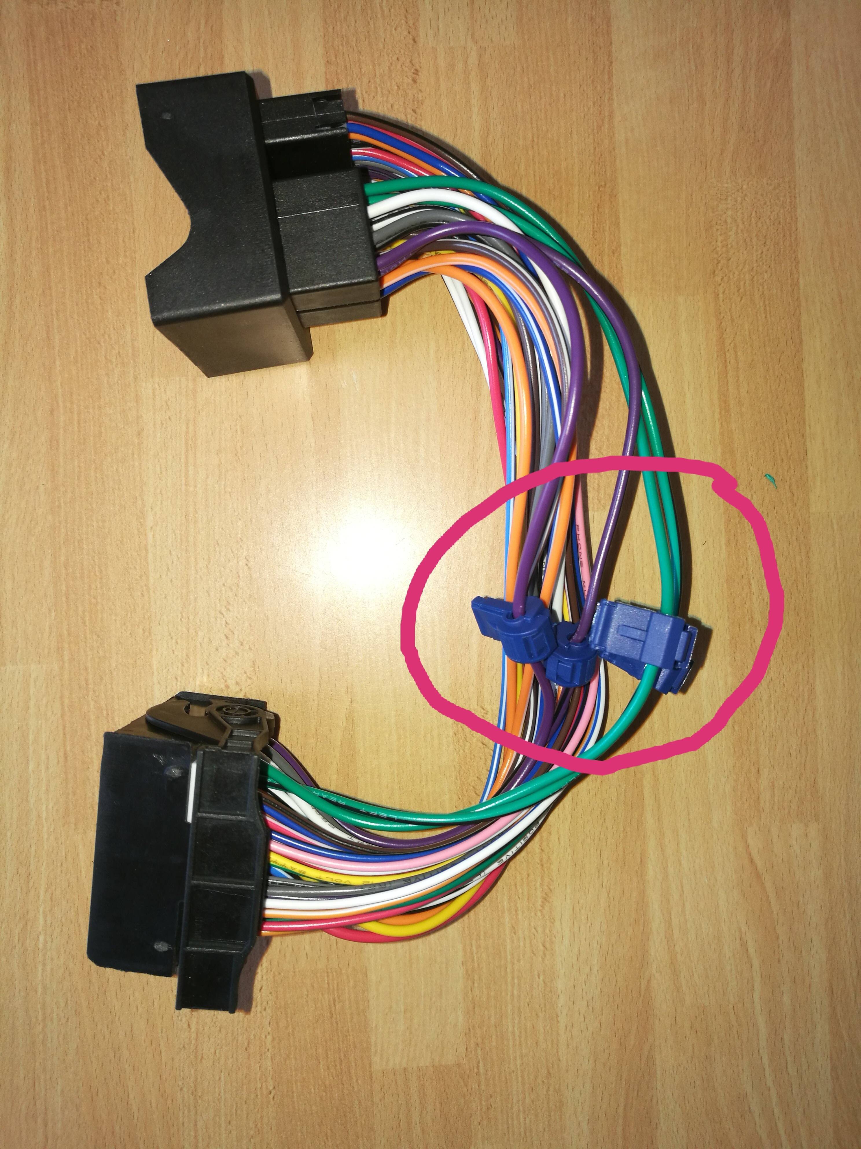

Oggi finalmente ho completato l'impianto!
Togliere il pannello di copertura della pedaliera ha richiesto tanta pazienza e altrettanta delicatezza, per non fare danni. Anche tirare giù l'ETM non è banale e occorre prestare molta attenzione al fascio di cavi collegati. Anche se dovevo solo catturare il segnale degli altoparlanti posteriori ho utilizzato la classica prolunga FAKRA a cui ho collegato le pinzette ruba corrente in figura.
Devo dire che l'ascolto mi soddisfa molto e la resa sonora è decisamente più "piena" di prima.

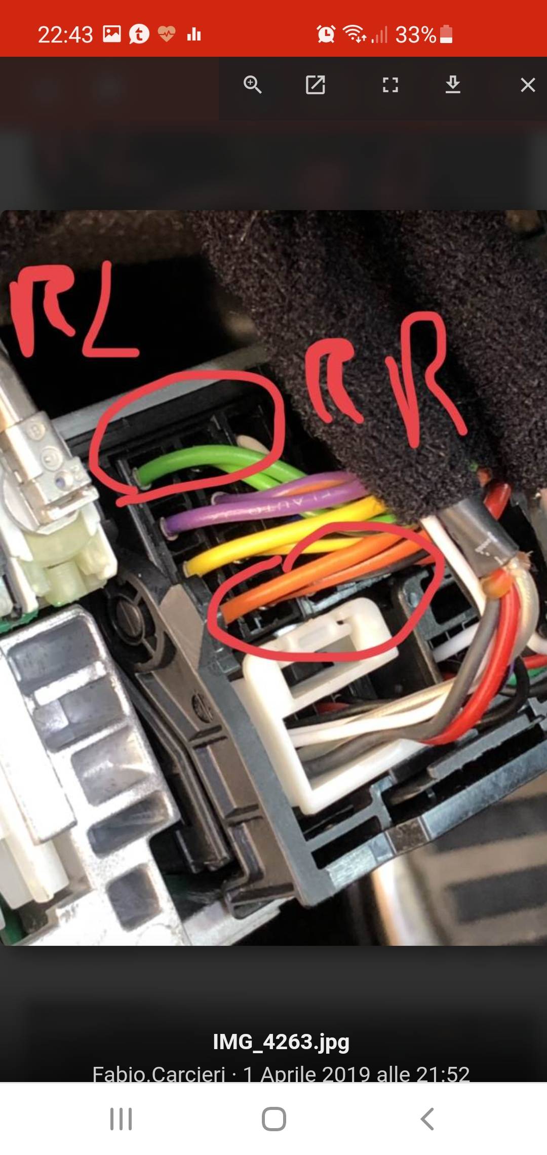

    186.9 KB · Visualizzazioni: 213

come e la correcta connessione dei cavi altoparlanti del sub?
Le uscite posteriori sinistro e destro sono rispettivamente le coppie di cavi verdi e arancioni. I negativi sono riconoscibili per una riga nera.
Per la connessione, io ho usato la prolunga Fakra quadblock 40 PIN perchè non volevo toccare i cavi originali. Altri hanno usato tecniche diverse.
L'importante è che il sistema di connessione sia robusto perché quando rimonti tutto i cavi sono soggetti a tensioni e potrebbero staccarsi con il rischio di innescare contatti pericolosi....
