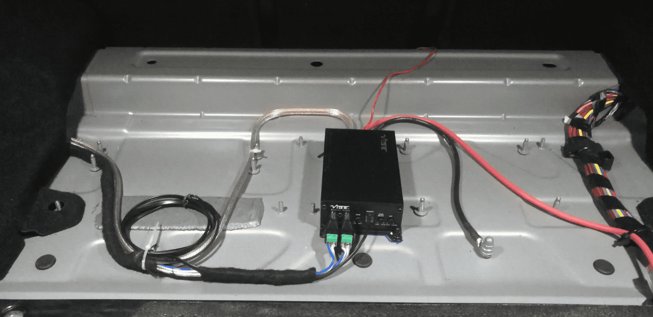

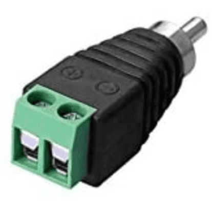

No, i cavi che portano il segnale amplificato non hanno terminatori perché ho usato dei connettori RCA a vite (poi magari ti posto le foto), per ridurre lo spessore del fascio da tirare
Tanto per capirci, ho collegato i cavi all'ampli con questi

Ah ecco, vedi questo era infatti il mio dubbio. Io ho degli RCA anche (spero) buoni, con uno spessore sia del cavo ma soprattutto del connettore abbastanza grosso, e mi chiedevo che razza di fatica avrei fatto a far passare tutto..

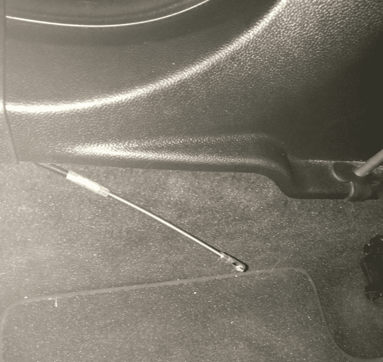

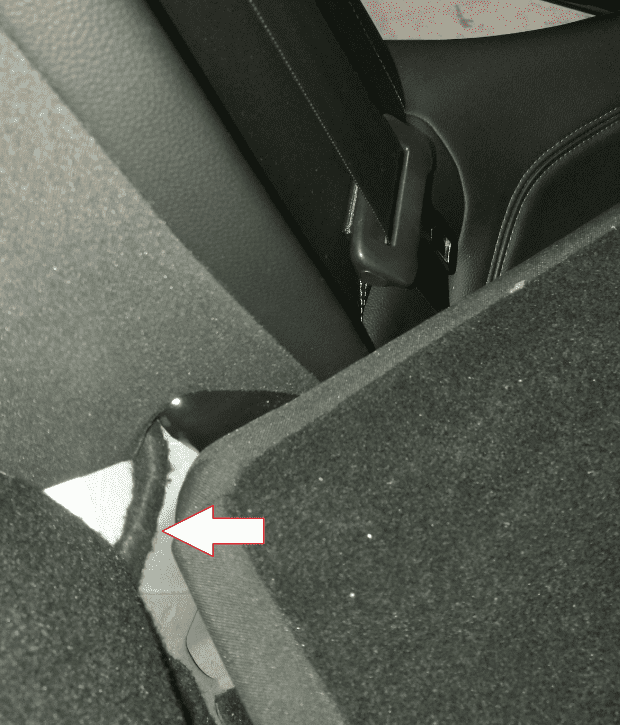

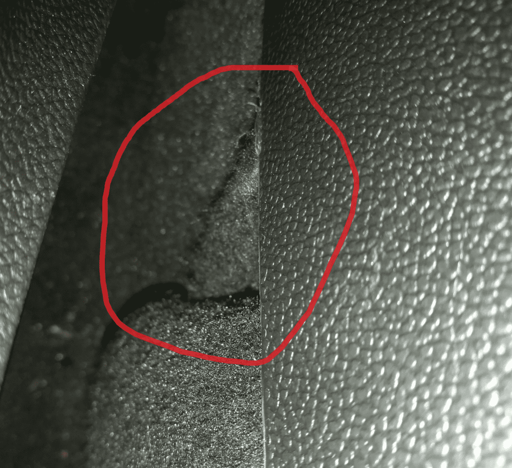

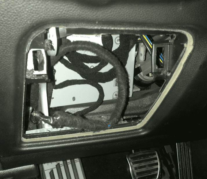

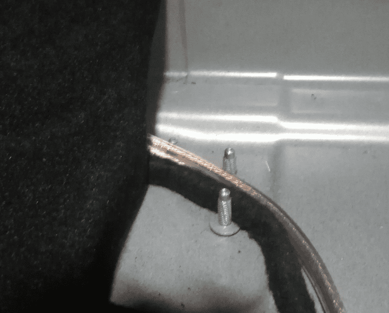

Giusto per ricapitolare, posto le foto del percorso dei cavi partendo dal baule sino al cassettino portaoggetti

Fantastico, grazie tantissimo, sono foto molto utili sia per me e sicuramente per tanti altri.
Vedo la mitica sonda che sbuca vicino al montante :) !
Oggi finalmente ho completato l'impianto!

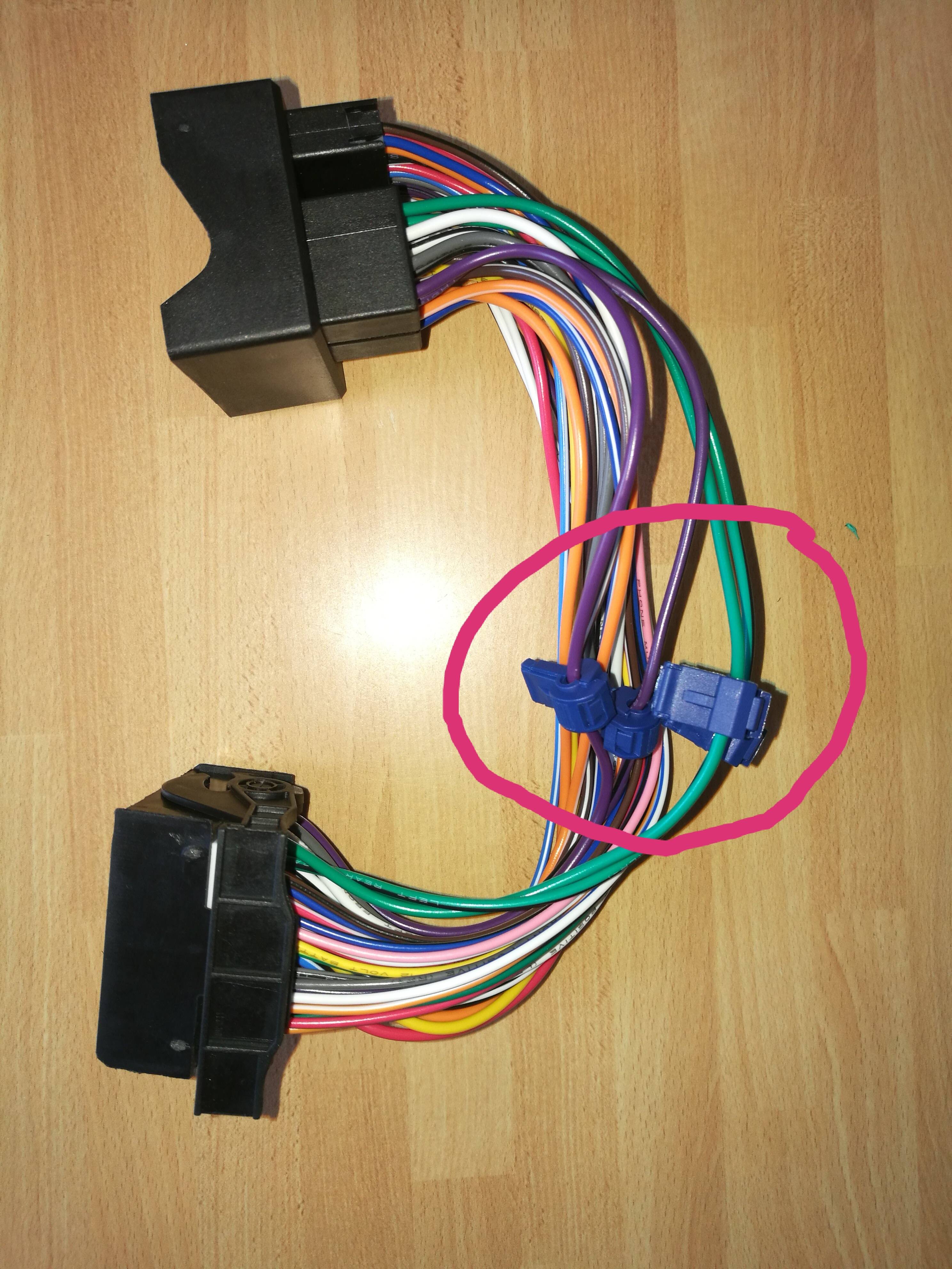

Togliere il pannello di copertura della pedaliera ha richiesto tanta pazienza e altrettanta delicatezza, per non fare danni. Anche tirare giù l'ETM non è banale e occorre prestare molta attenzione al fascio di cavi collegati. Anche se dovevo solo catturare il segnale degli altoparlanti posteriori ho utilizzato la classica prolunga FAKRA a cui ho collegato le pinzette ruba corrente in figura.
Devo dire che l'ascolto mi soddisfa molto e la resa sonora è decisamente più "piena" di prima.

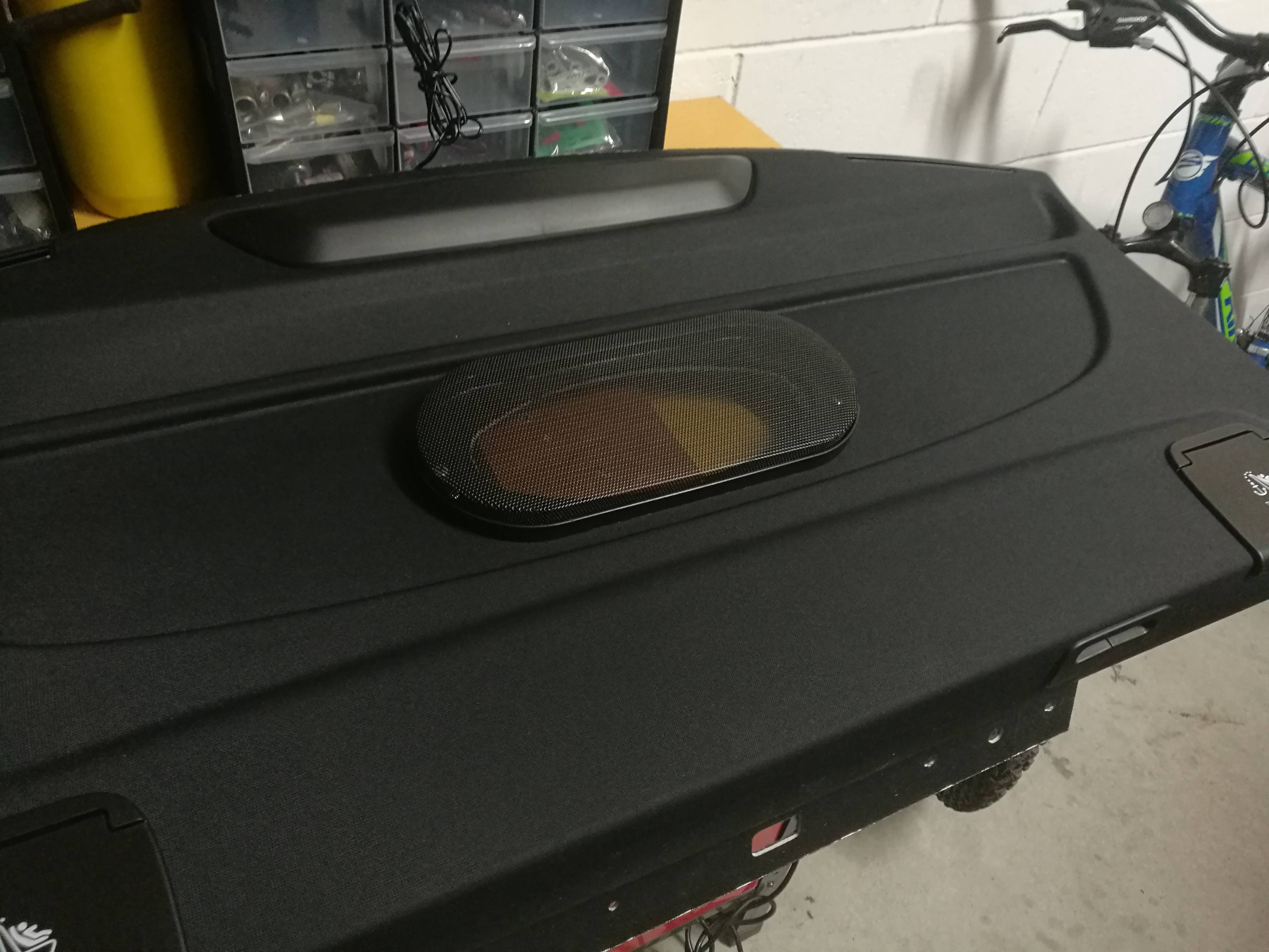

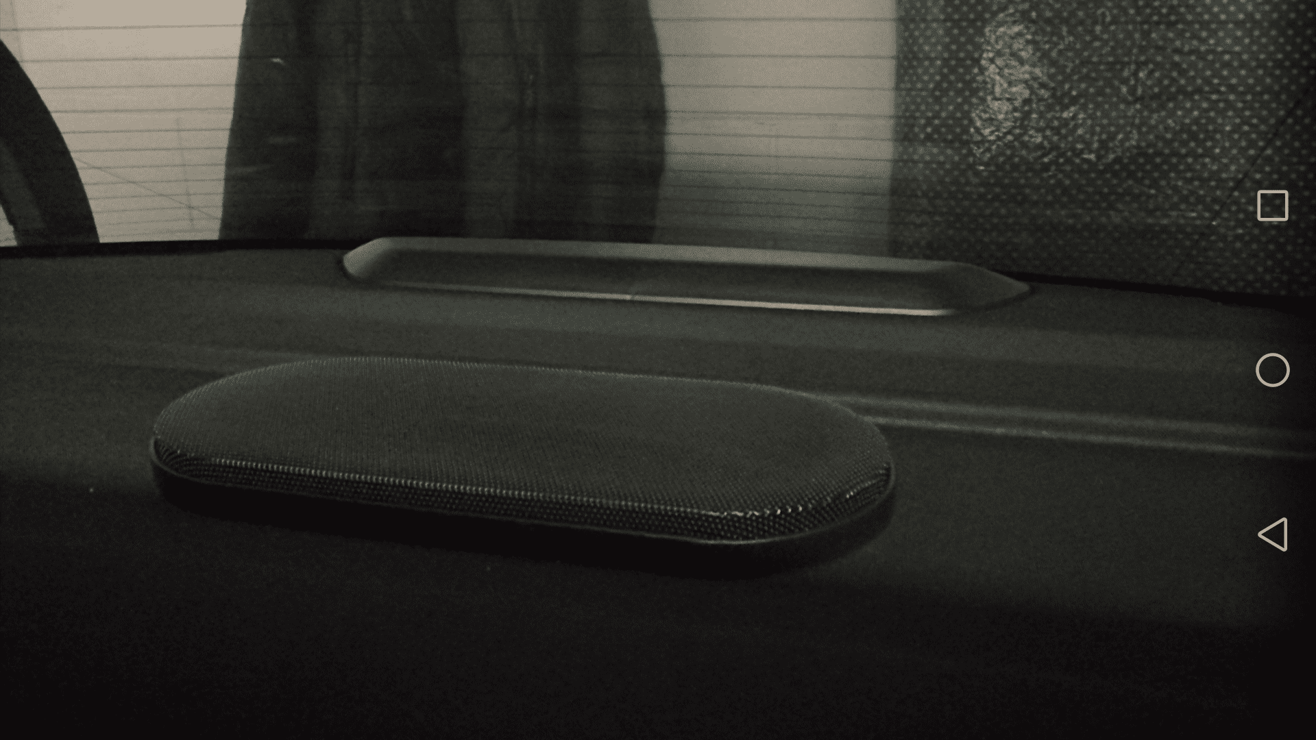

Acquistato e montato il sub Harman Kardon nell'alloggiamento previsto.
Forata cappelliera e inserita griglia acquistata in rete. Montato sub monocanale Vibe Powerbox 400.
Il resto delle attività le conosci
