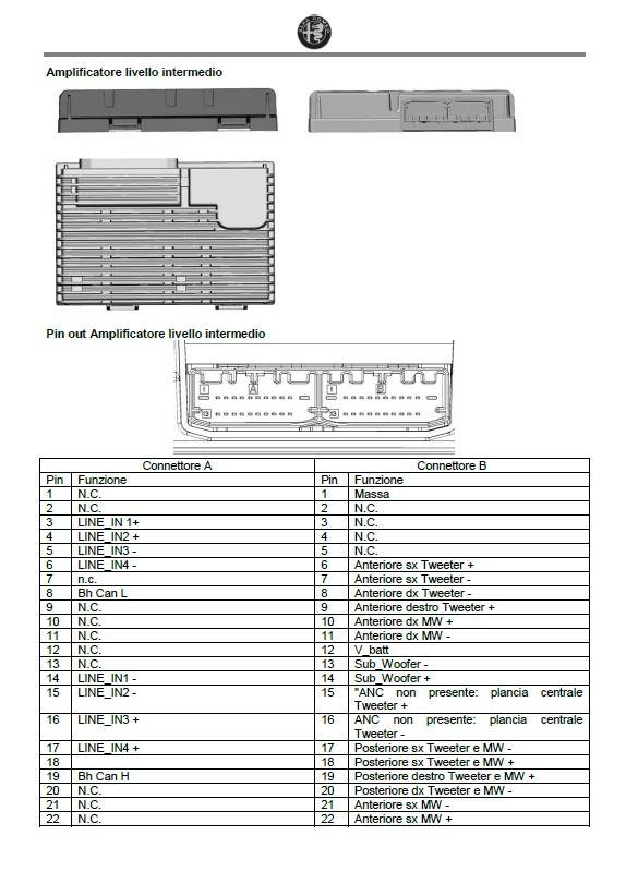

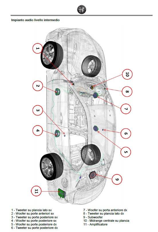

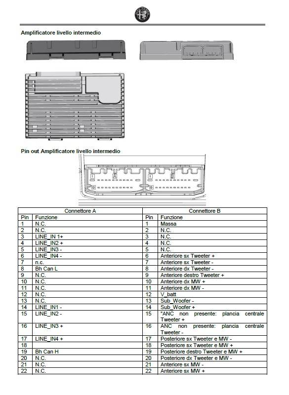

Nel tuo caso i tagli dei vari diffusori dovrebbero esser fatti all'interno dell'amplificatore (che trovi nel bagagliaio), visto che su quest'ultimo hai le varie uscire separate.

In che senso i tagli vanno fatti nell’amplificatore? Credo che l’ampli mandi solo la potenza ai diffusori, non so se ci sono altre regolazioni che si possono fare.
Nel senso che i filtri potrebbero essere dentro l'amplificatore e ciò che esce da ogni morsetto sono le solo frequenze utili a quel diffusore. Quindi già tagliate e che non necessitano di ulteriori filtri esterni.
Però riguardo questa cosa non ti so dare certezza, magari sono solo morsetti ponticellati assieme dentro l'ampli. Io ho la versione base, senza amplificatore.
Dovresti verificare smontando uno dei tweeter anteriori, e controllare se in serie è presente il condensatore che taglia le basse frequenze.

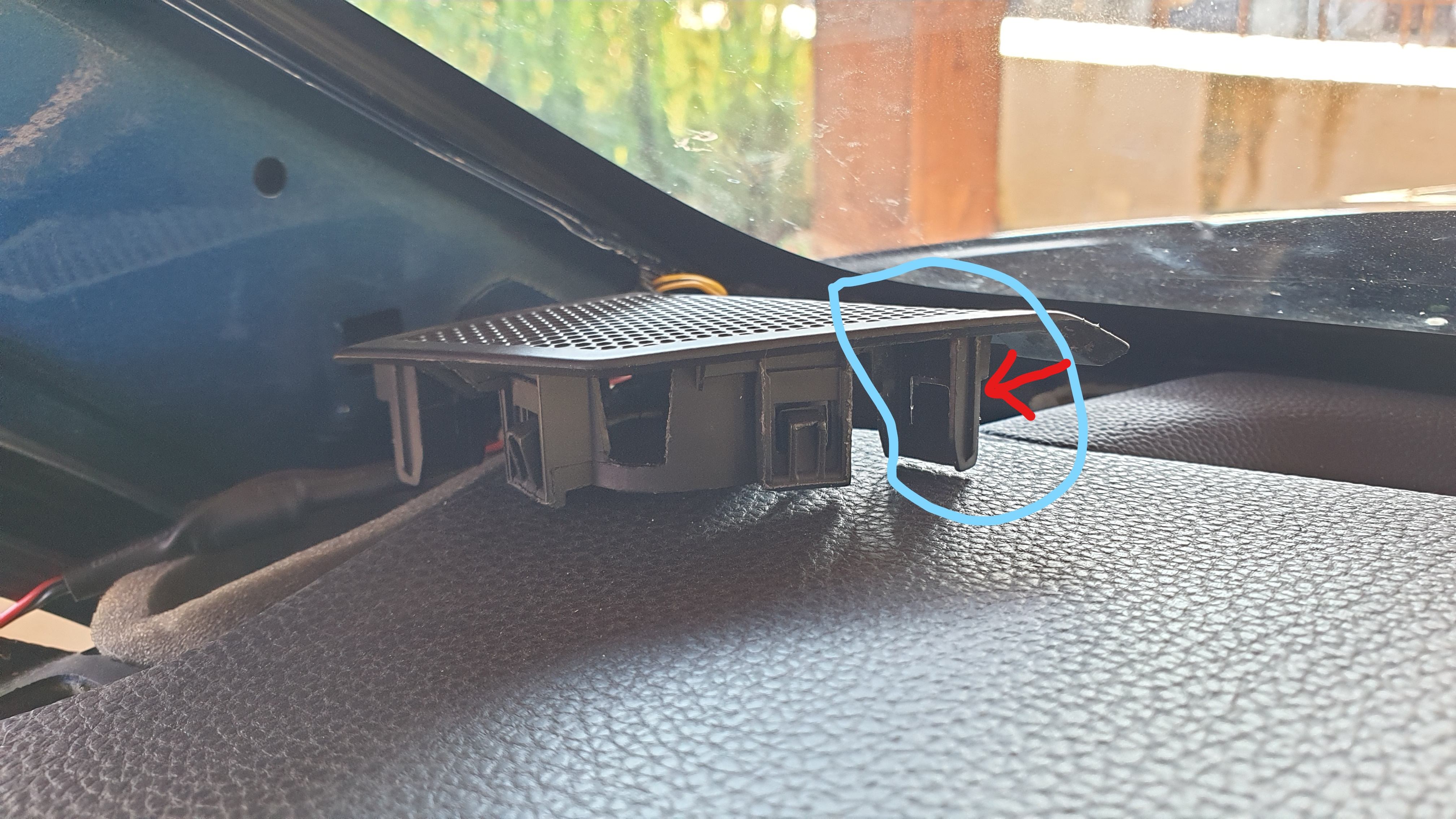

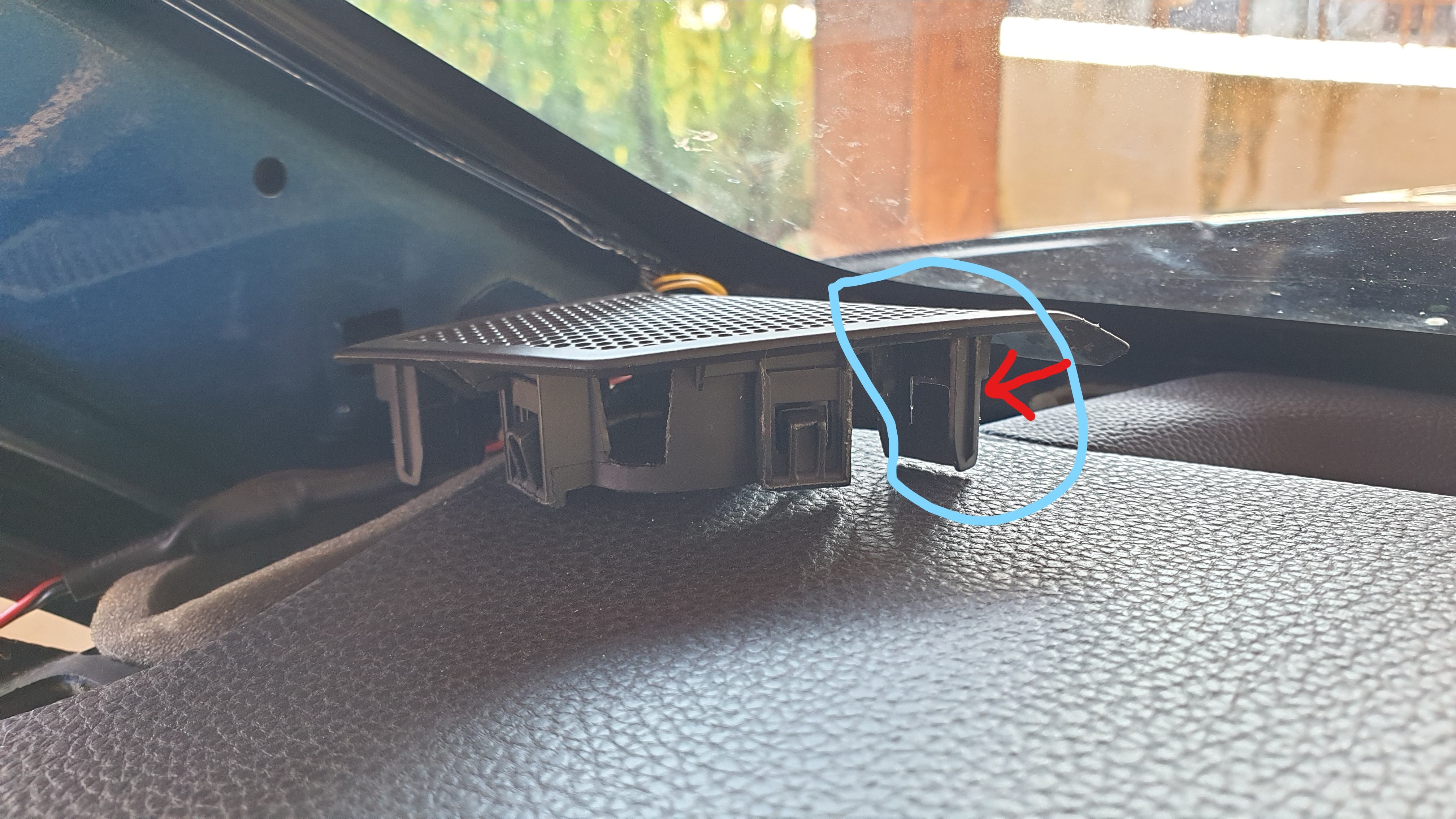

ho sostituito i tweeter della serie k170 della hertz. per quanto riguarda il tweeter destro non ho avuto problemi per estrarre quello originale. Qello sisnistro lato guidatore mi ha fatto un pò sudare. ho dovuto smontare il montante laterale. Comunque il problema sta tutto nell'attacco posteriore destro. Se si riesce a staccare quello metà del lavoro è fatto. Bisogna sollevare un pochino la parte posteriore e cercare di fare pressione nella direzione della freccia

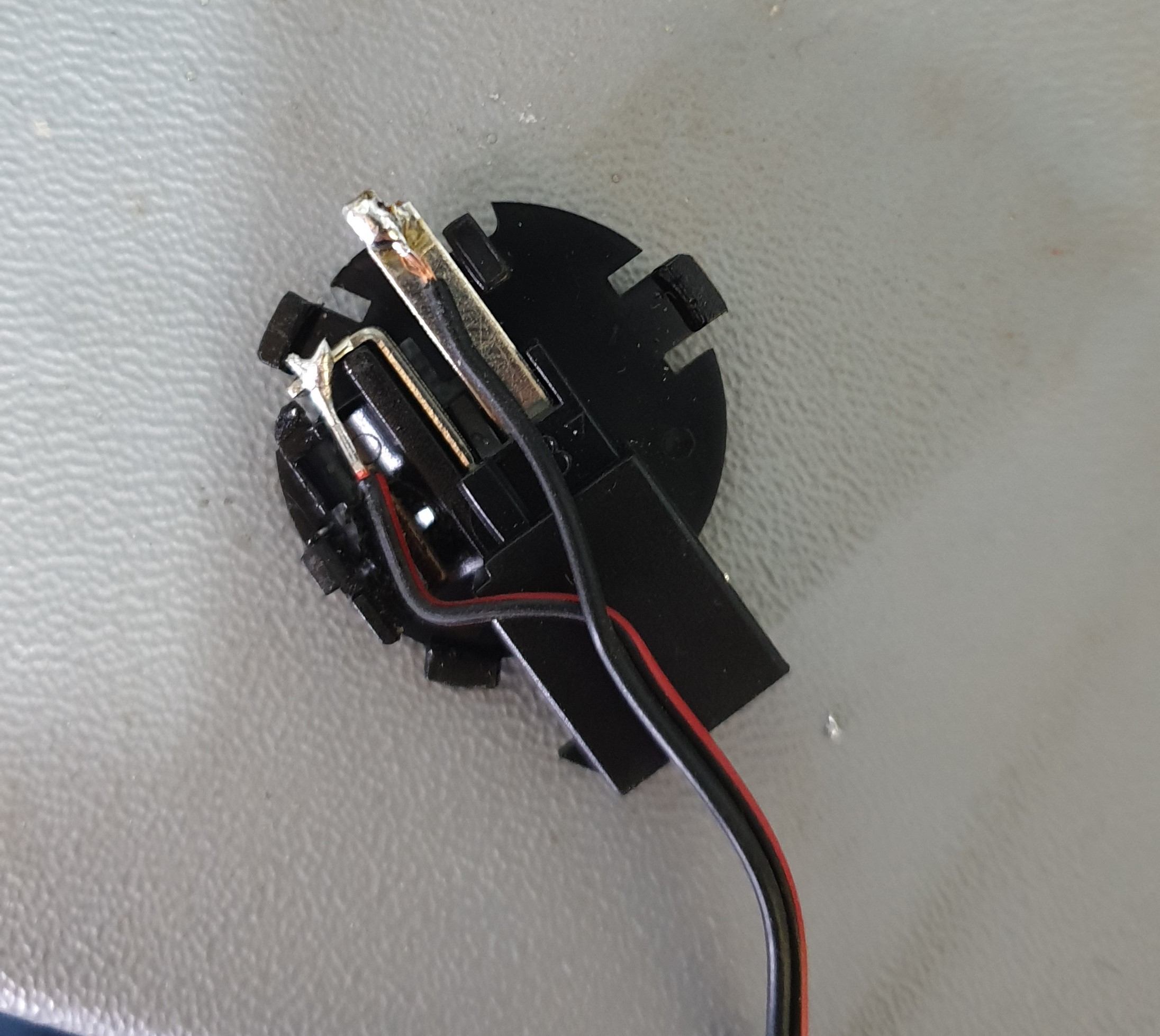

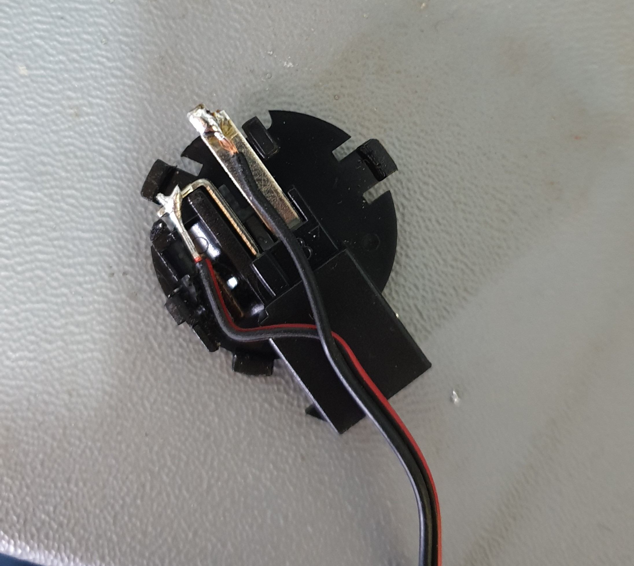

per quanto riguarda il connettore, l'ho dissaldato dal tweeter originale e l'ho inserito in quello della hertz

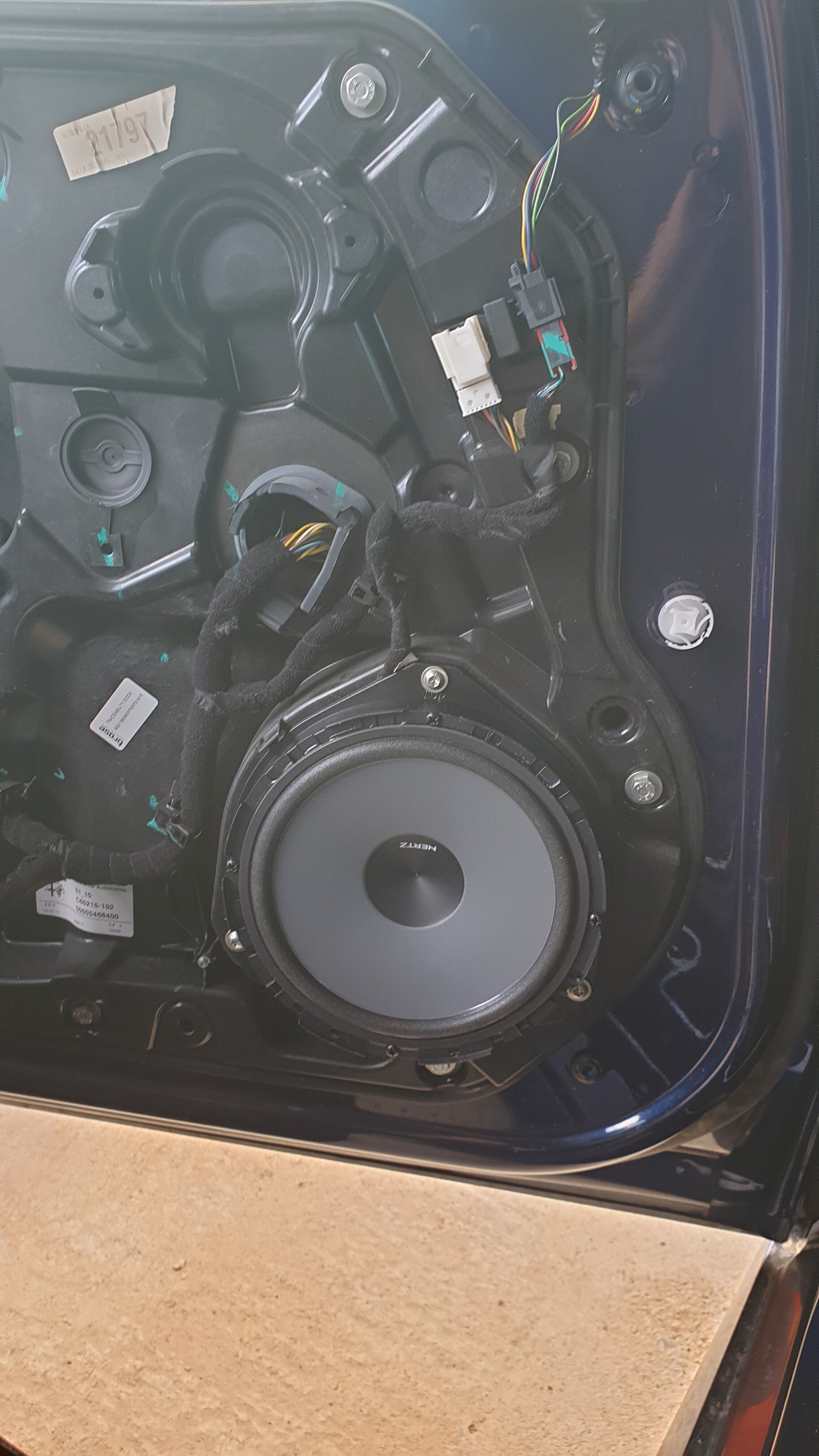

i woofer per ora ho montato quello della portiera lato guidatore. Lo smontaggio della portiera è stato abbastanza semplice e fortunatamente nessuna clip si è rotta. Anche qui ho utilizzato il connettore del woofer originale

ho sostituito i tweeter della serie k170 della hertz. per quanto riguarda il tweeter destro non ho avuto problemi per estrarre quello originale. Qello sisnistro lato guidatore mi ha fatto un pò sudare. ho dovuto smontare il montante laterale. Comunque il problema sta tutto nell'attacco posteriore destro. Se si riesce a staccare quello metà del lavoro è fatto. Bisogna sollevare un pochino la parte posteriore e cercare di fare pressione nella direzione della frecciaVisualizza allegato 215673

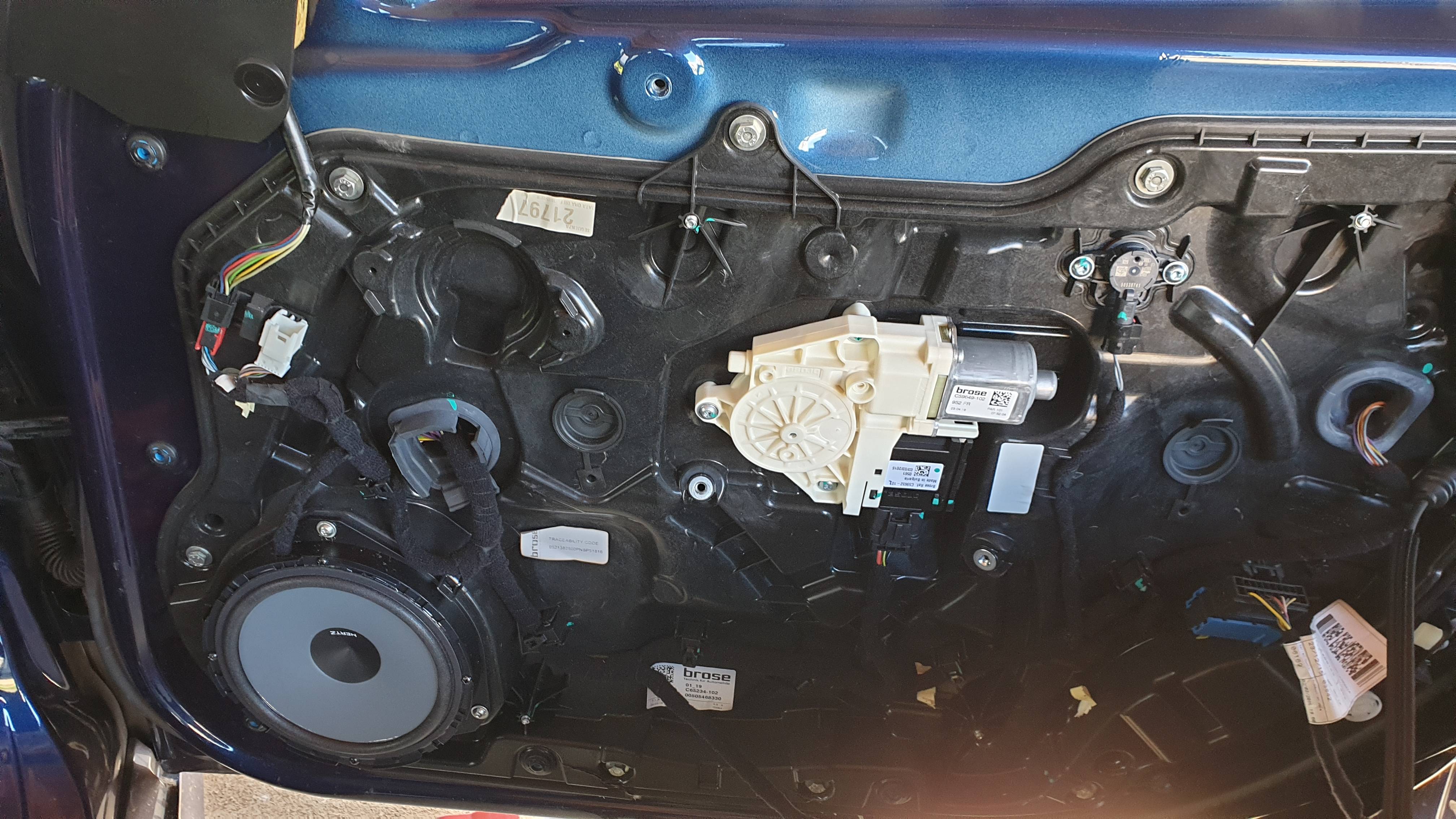

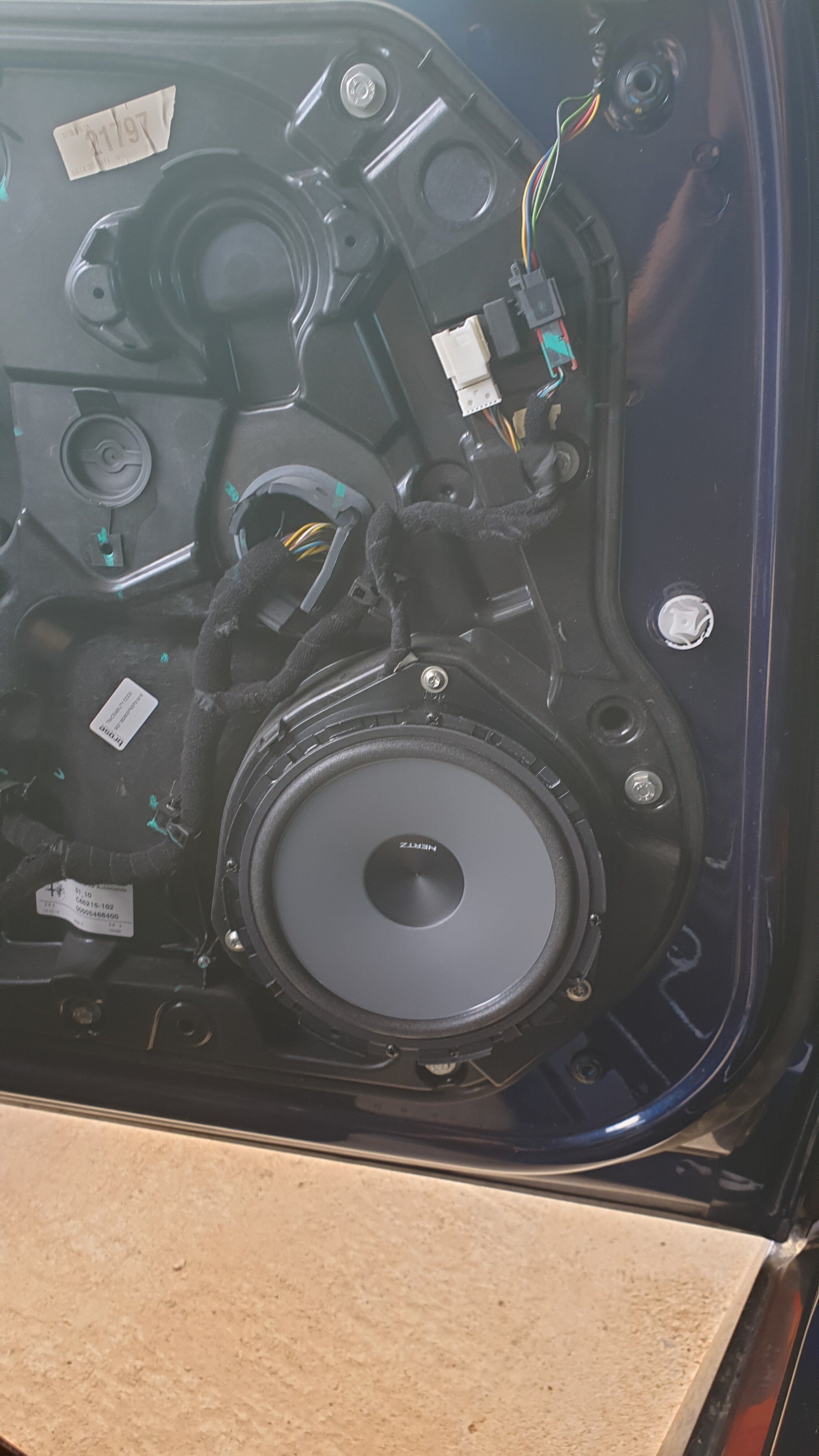

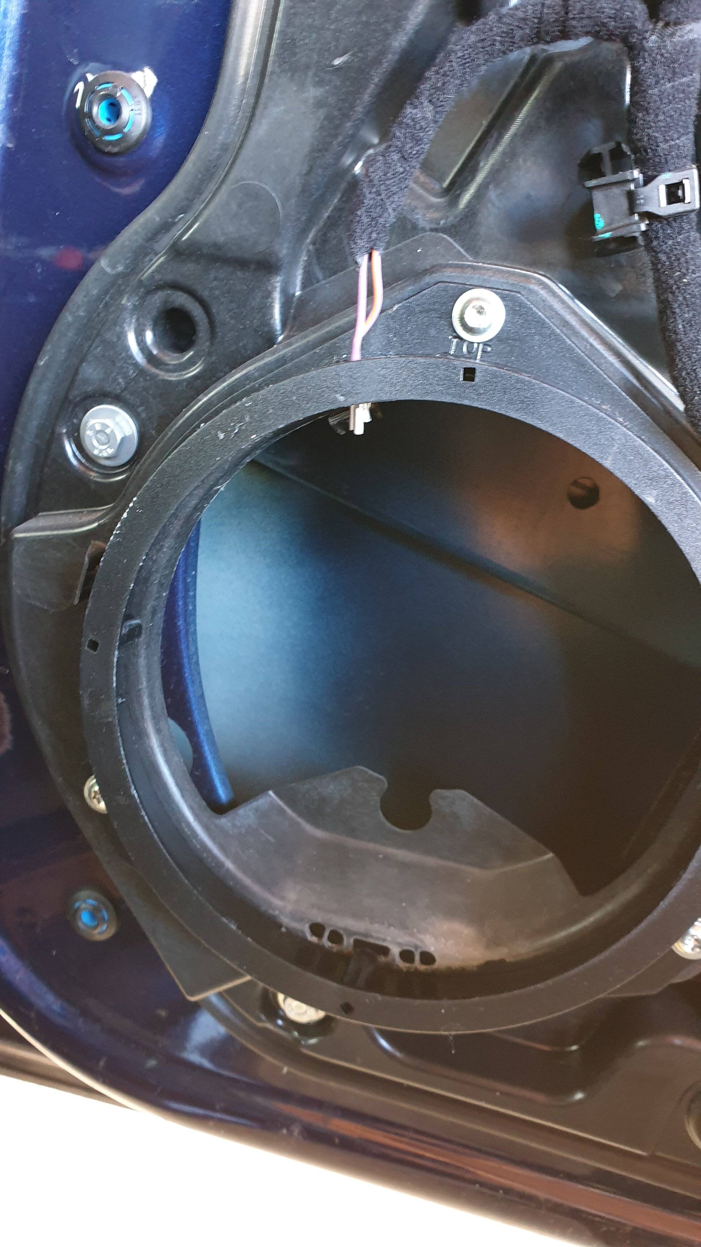

Nella foto della portiera si vede un tassello del pannello rimasto attaccato. Il trucco per cercare di non spezzarli è partire dal lato del catadiotro e procedere in senso antiorario. Come suonano le k170, sarei tentato di metterle dietro.
si, quel tassello è rimasto attaccato e non si è rotto fortunatamente. Io sono partito da sotto al woofer e sono andato in senso orario.
Per avere un parere su come suonano bisogna aspettare che monti anche il secondo woofer. Oggi non ho fatto in tempo 😅. probabilmente lo farò martedi

Ho finito di montare il kit k170 hertz. il suono è decisamente migliorato. purtroppo ho rotto l'aletta del catadiottro della portina lato passeggero. Sapete dirmi dove posso trovare il pezzo di ricambio su internet?
Vi posto alcune foto dell'intervento

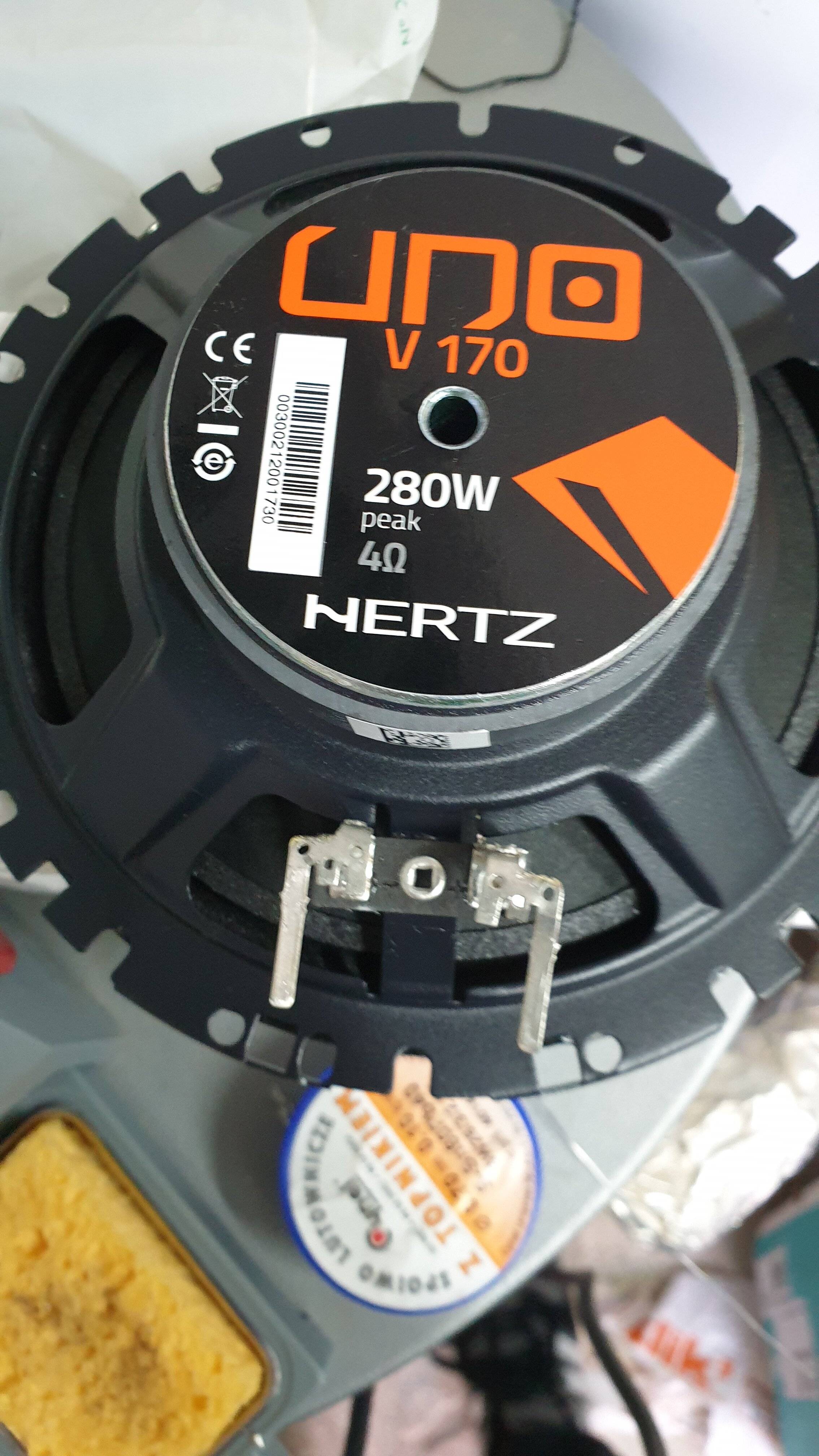

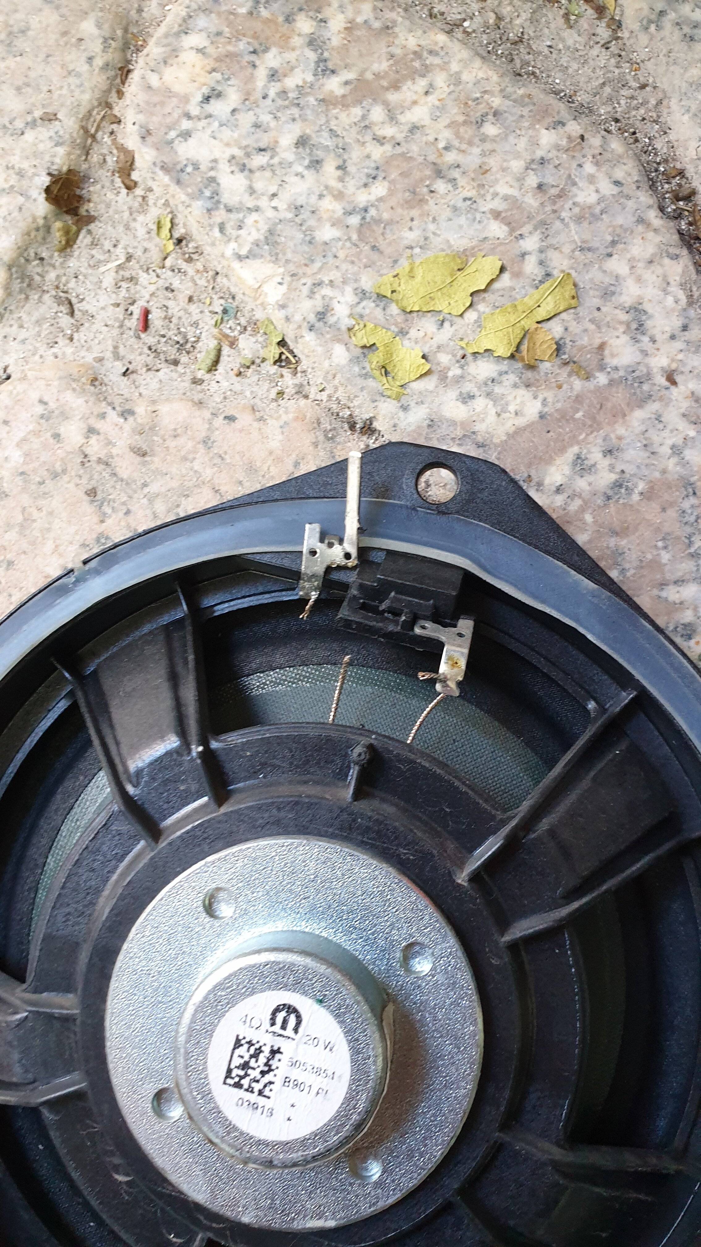

ho staccato gli attacchi della cassa originale
e saldati nel woofer hertz per utilizzare i faston femmina già presenti
