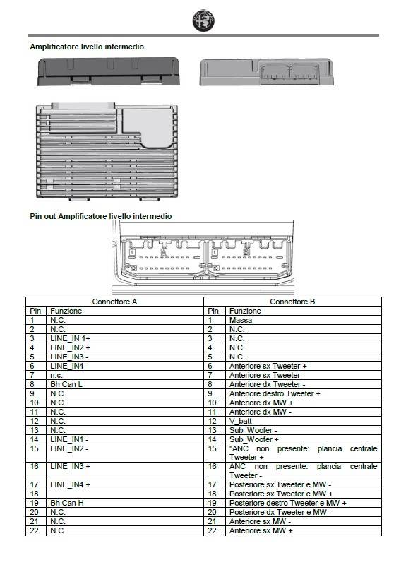

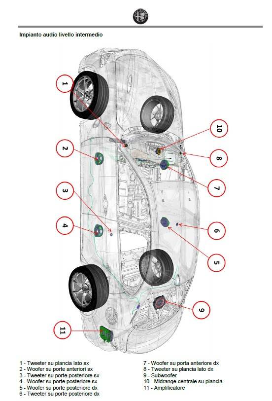

Ho un impianto Sound Theatre con 10 diffusori: 2 coppie due woofer+tweeter, 1 mid e un sub.
Ho visto che molti sistemi a 2 vie, sia Hertz che Focal per esempio, vengono venduti con dei crossover. Quello che non mi è chiaro è se è possibile installare questi sistemi o se bisogna acquistare solo tweeter e woofer e sfruttare il crossover dell Giulia, e in questo caso capire appunto ache frequenza lavora tale crossover per poter scegliere il diffusore più idoneo.
Nel tuo caso i tagli dei vari diffusori dovrebbero esser fatti all'interno dell'amplificatore (che trovi nel bagagliaio), visto che su quest'ultimo hai le varie uscire separate.
Non saprei a che frequenza taglia, ma con impianto di serie il midwoofer si lascia libero e sul tweeter si mette il filtro che fornisce o consiglia il costruttore. Tieni presente che solitamente con i midwoofer di qualità si guadagna in purezza del suono e si perde un po nei bassi, per questo conviene compensare con un subwoofer.
Credo che nel caso tuo, considerata la qualità degli altoparlanti, avendo già amplificatore, basta sostituire i vari componenti e migliorarai il suono.
