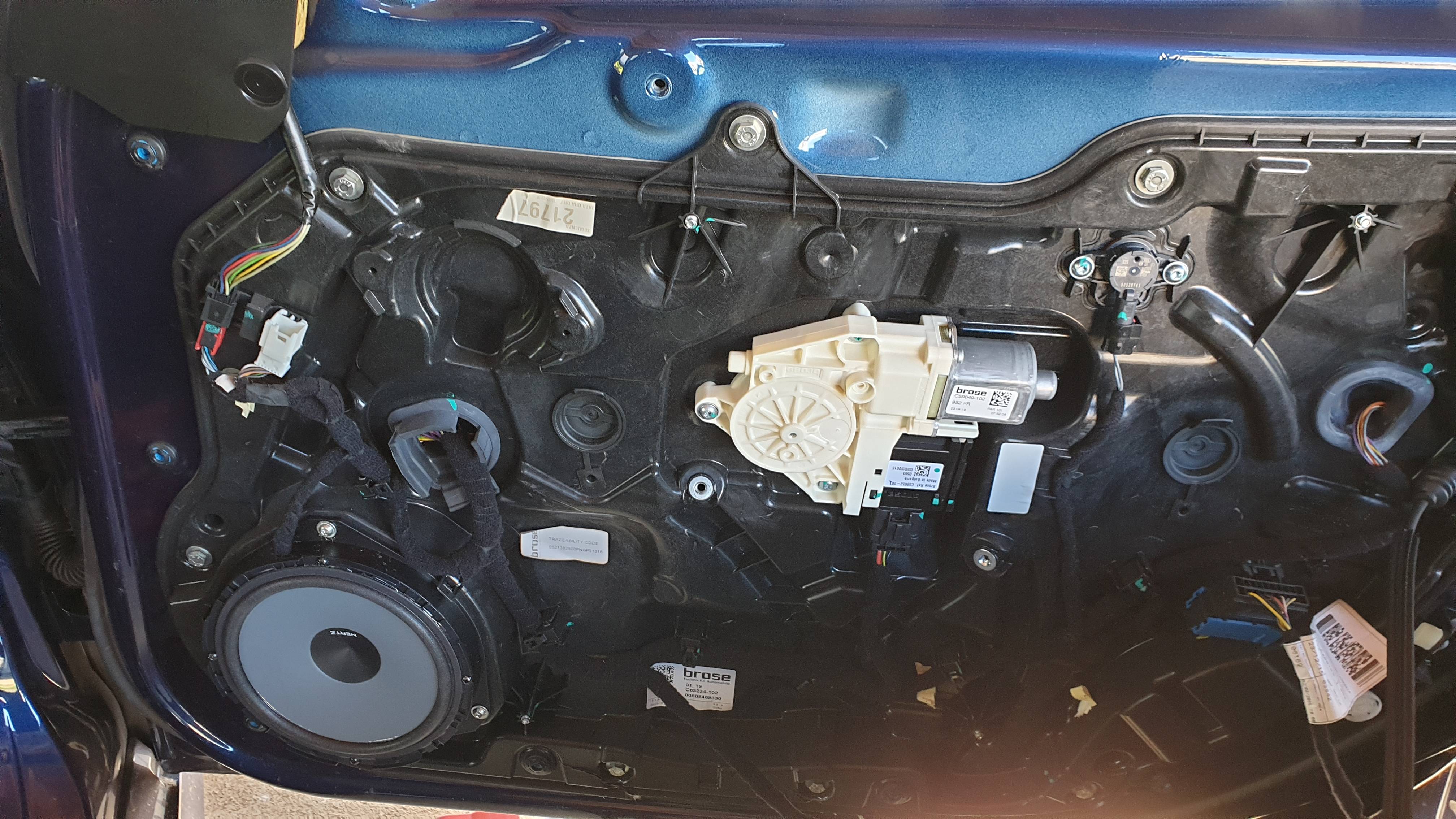

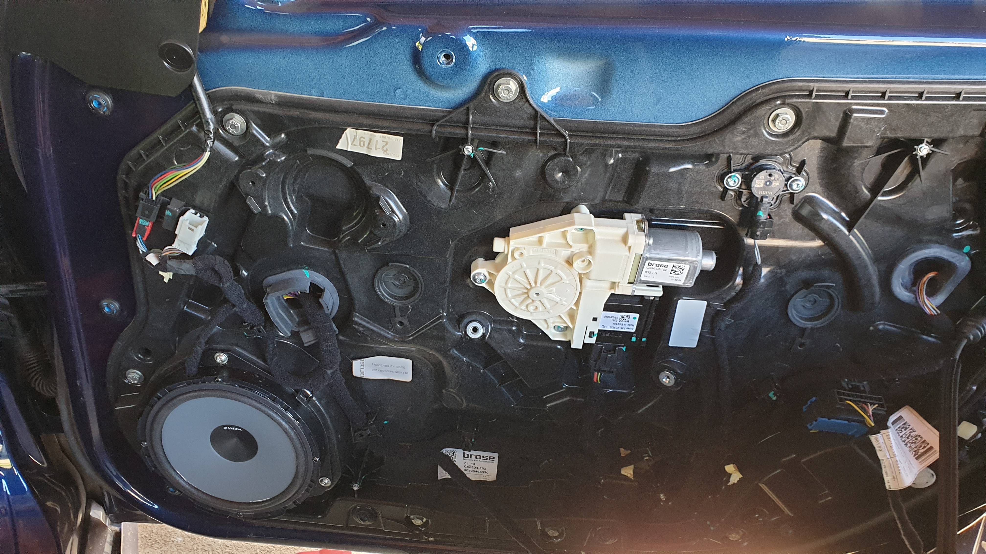

Ho finito di montare il kit k170 hertz. il suono è decisamente migliorato. purtroppo ho rotto l'aletta del catadiottro della portina lato passeggero. Sapete dirmi dove posso trovare il pezzo di ricambio su internet?
Vi posto alcune foto dell'intervento
Visualizza allegato 215870
Visualizza allegato 215867

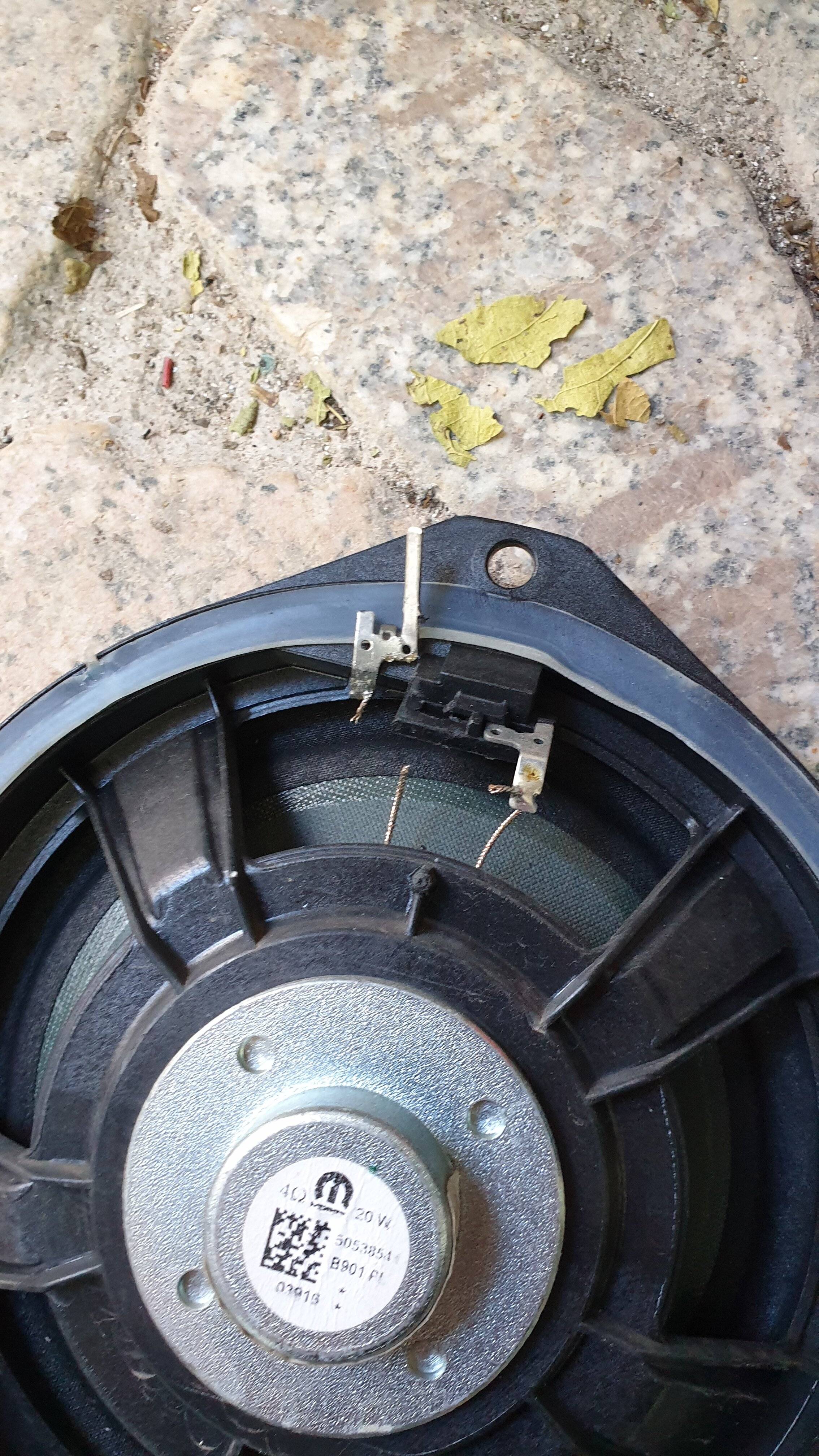

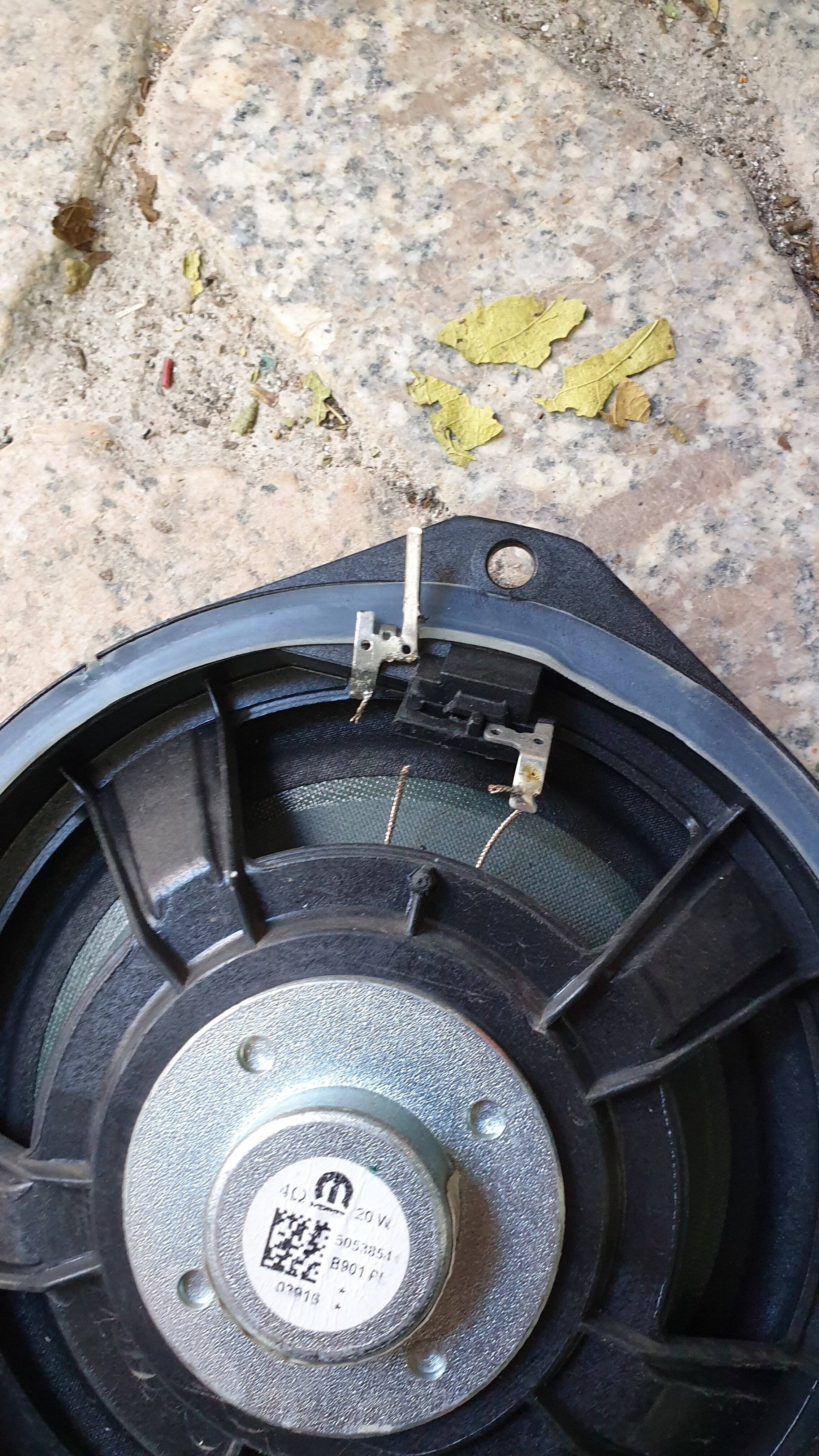

ho staccato gli attacchi della cassa originale
Visualizza allegato 215868

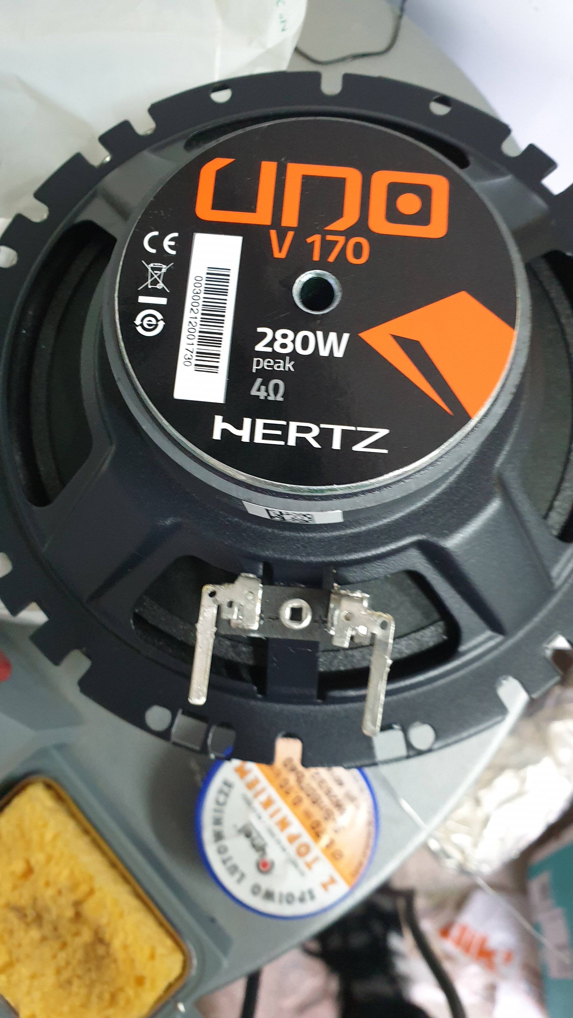

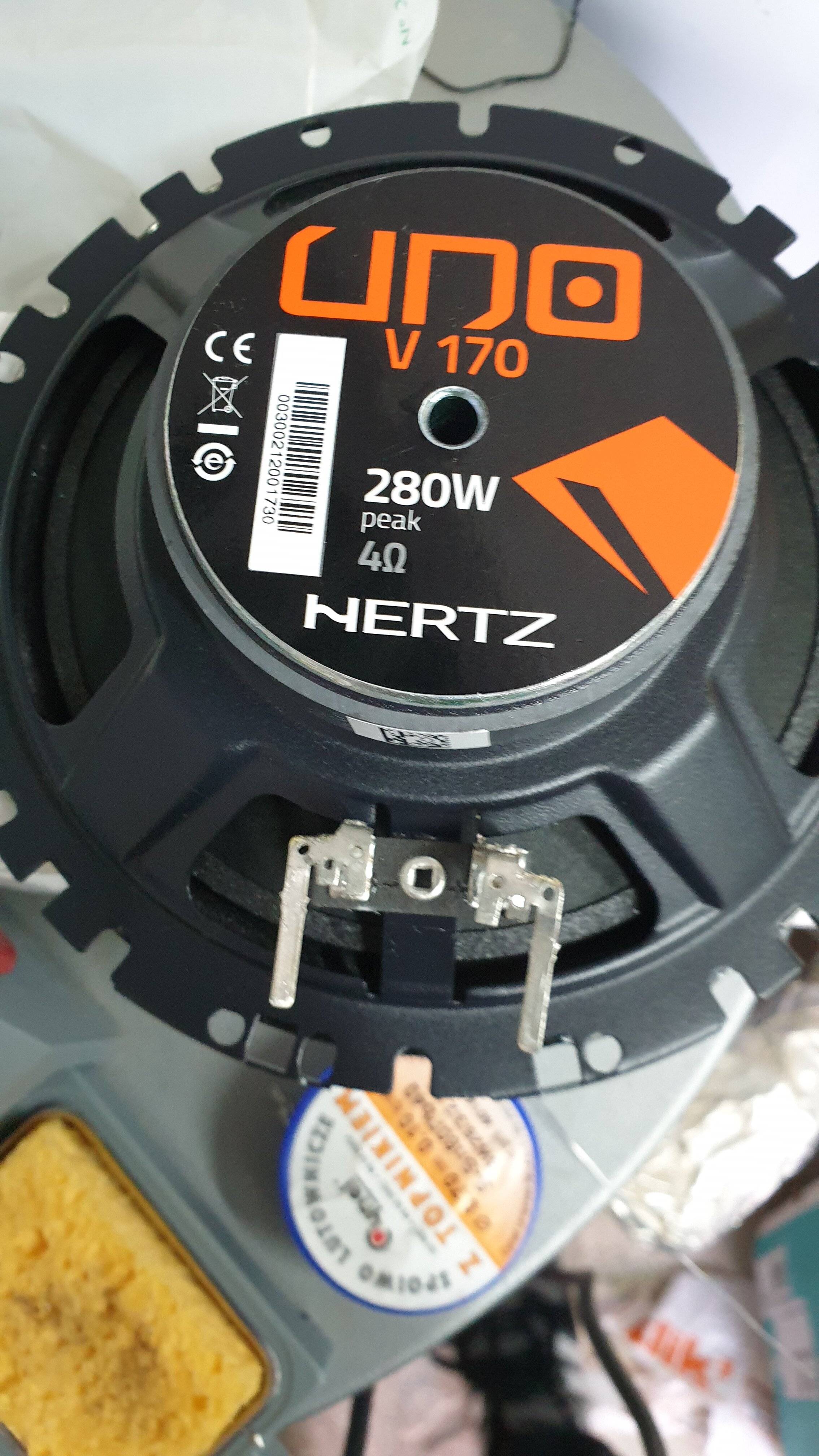

e saldati nel woofer hertz per utilizzare i faston femmina già presenti
Visualizza allegato 215869

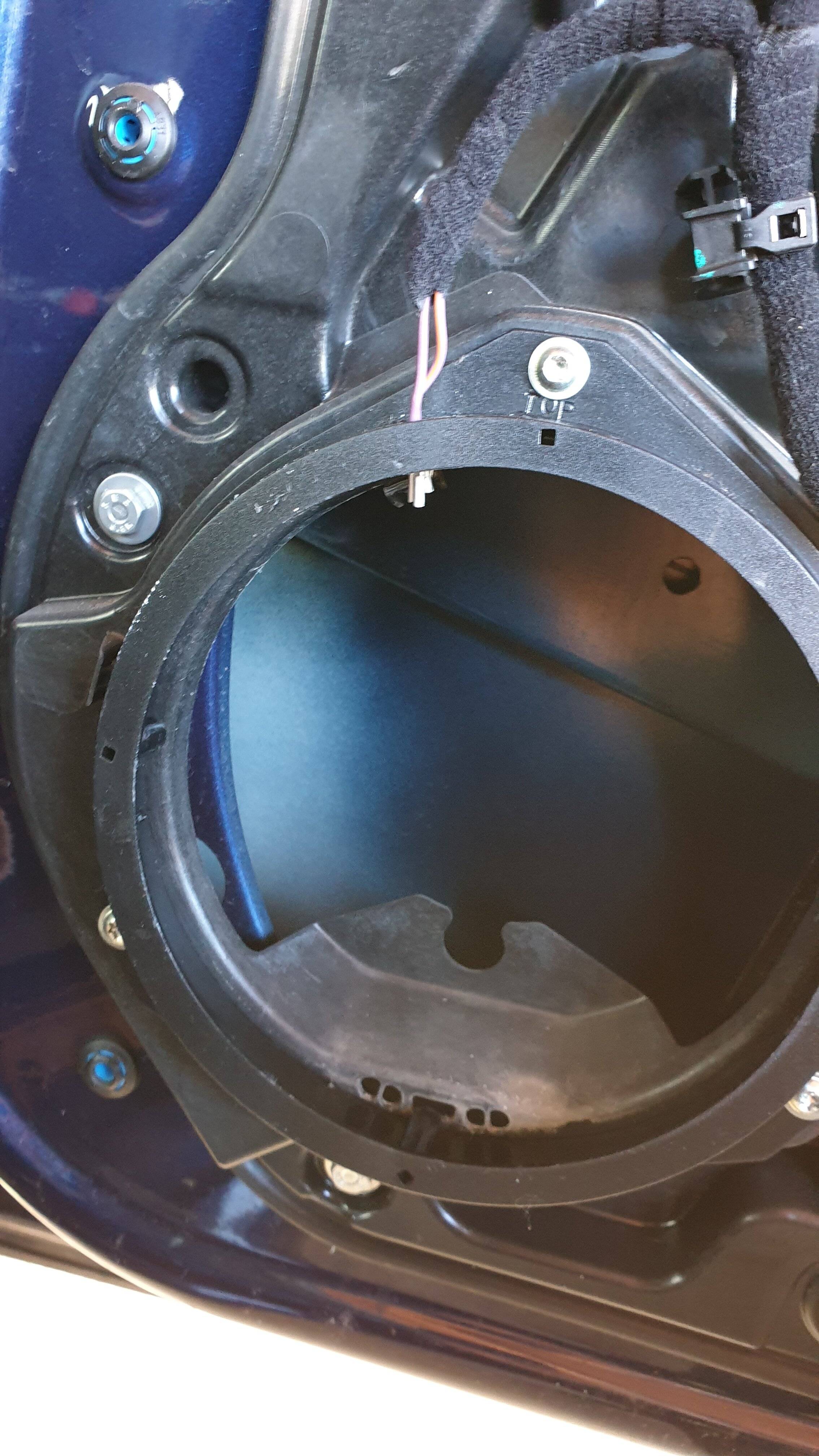

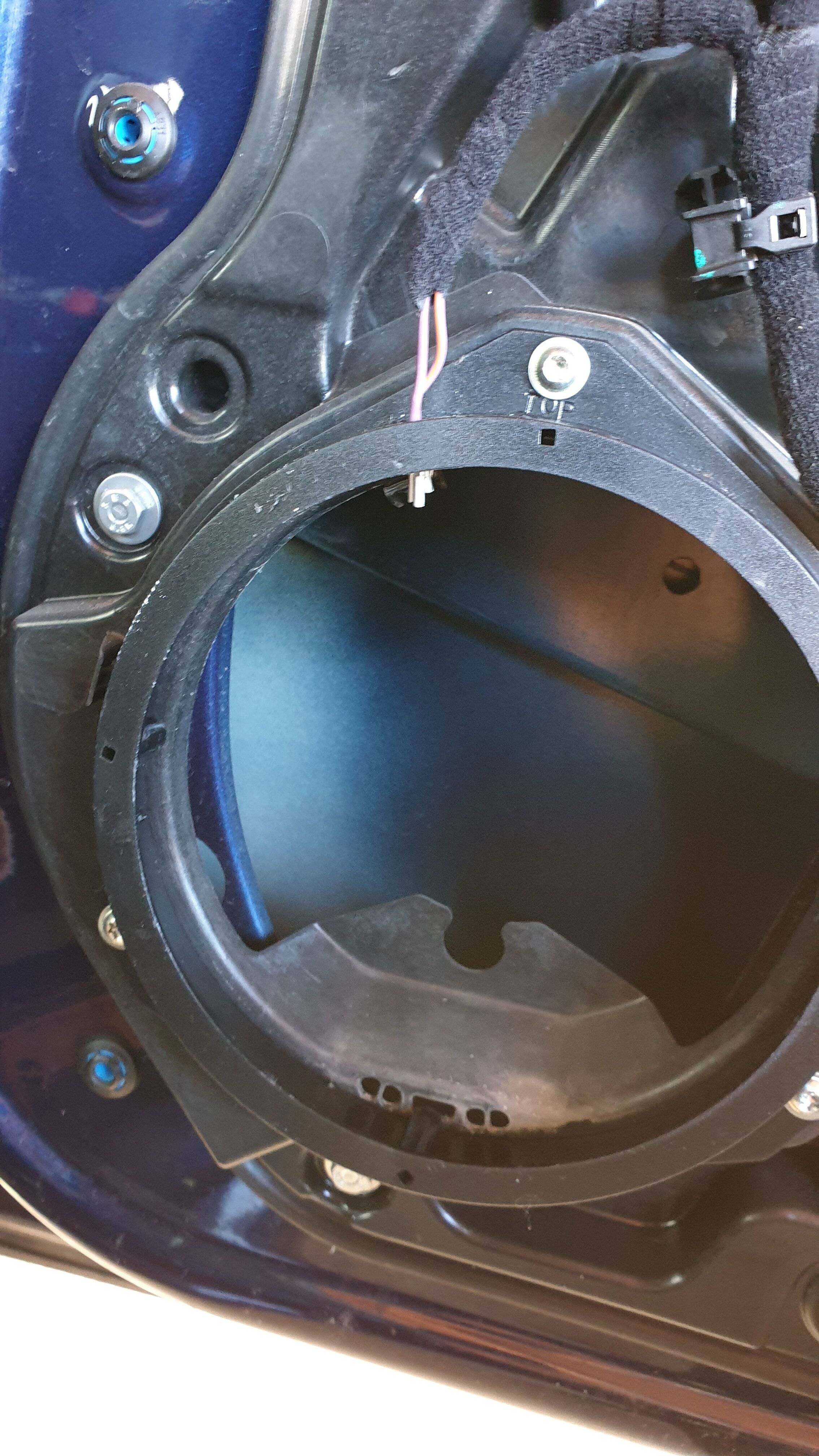

Ho applicato uno strato di stp insonorizzante, in alternativa puoi mettere qualsiasi materiale che abbia un lato adesivo, modellandolo in quel modo.
