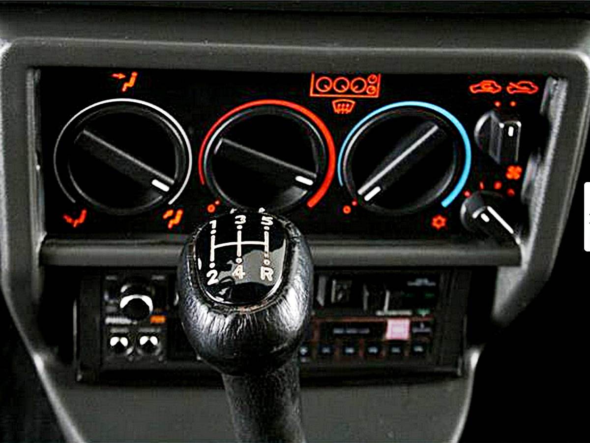

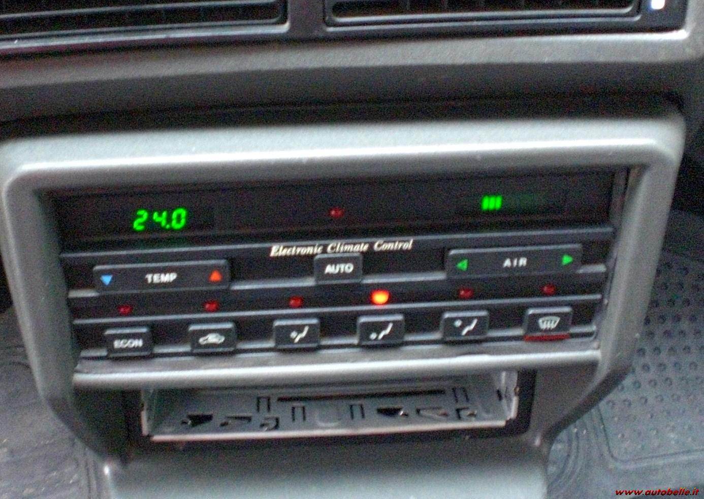

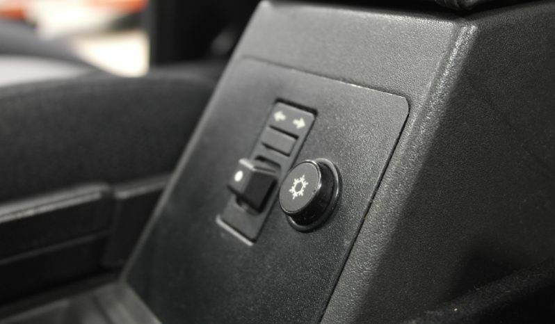

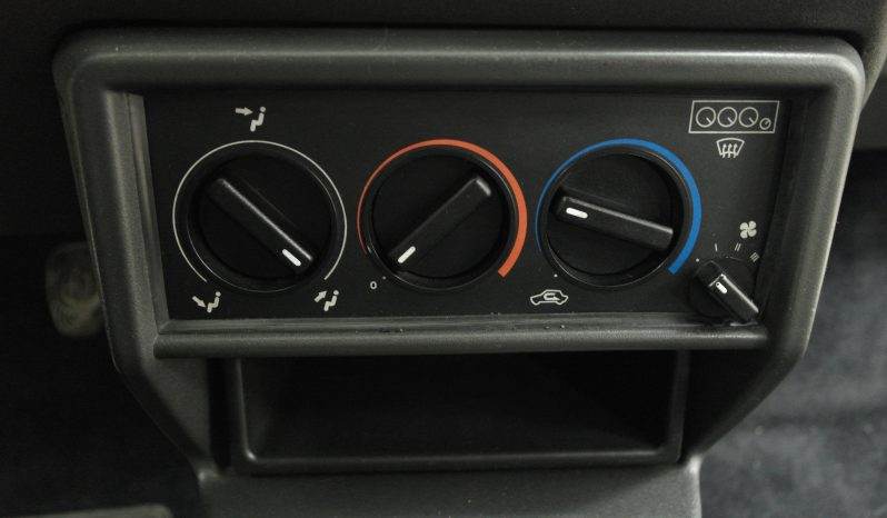

Salve,
Per caso qualcuno che ha avuto esperienza con la climatizzazione dell'Alfa 75 potrebbe spiegarmi la differenza tra questi modelli non riesco a capire la differenza tra semplice ventilazione e aria condizionata, poi in alcuni modelli c'è il tasto del compressore messo separatamente mentre in altri no.
Vorrei avere un quadro più chiaro.
P.S. : Le prime due foto appartengono alla stessa vettura.
Grazie

Grosso modo gli impianti sono di due specie, gli automatici ovvero il climatizzatore o semiautomatico.
Il climatizzatore ottimizza la temperatura sia in estate che in inverno agendo in autonomia su portata e miscelazione dell'aria, il condizionatore fa solo freddo pertanto è necessario agire manualmente sulle regolazioni.
La differenza stà nel prezzo, la 75 montava a richiesta ambedue gli impianti (manuale le prime foto, automatico quella dove manca l'autoradio).
Reazioni: alexbombo
Quindi se ho capito bene tutte le tre versioni sono dotate di compressore ?
In termini di praticità la versione automatica, con tasti e display, sarebbe la migliore nel caso in cui invece dovessi trovarne una con le versioni manuali quale dovrei scegliere ?
Ci sono dei rivenditori che specificano la presenza di climatizzatore sulla vettura e invece altri no, ma ciò significa che se la vettura non è dotata di climatizzatore l'aria non esce nonostante la presenza delle manopole sulla plancia ?
Anche perché potrebbe non funzionare perché il gas è scarico, quindi come faccio a capire se funziona o meno ?
Perdonami se ti faccio tutte queste domande ma vorrei capire bene prima di fare un eventuale acquisto.

Le prime 2 foto sono di condizionatore installato after marker dal proprietario. La terza foto è quello di serie con il ricircolo e si inseriva tirando o spingendo (non ricordo) la manopolina del ventilatore .La quarta foto è di un clima completamente automatico ma è certo che fosse della 75? Non ero a conoscenza di questo. Certo c era sulla 155 ma mi sa strano sulla 75 Qualcuno ne sa qualcosa ?
La migliore è quella con il display, credo che sia difficile trovarne una le più gettonate erano quelle con il pulsante di attivazione del compressore.
In quegli anni l'aria condizionata era poco diffusa e probabilmente anche se ne trovi qualcuna sicuramente necessita di qualche intervento.
Le manopole aprono e chiudono il flusso e fanno la regolazione della portata ma se non c'è il compressore l'aria immessa è a temperatura ambiente...
Se non sei sotto i 4 o 5 gradi, attivando il condizionamento dovresti sentire il compressore che attacca e l'aria in uscita dalle bocchette a bassa temperatura.
Sul web ci sono molte foto di questo tipo di climatizzatore, dopo l'acquisizione da parte della Fiat sulle Alfa vennero installati anche alcuni accessori provenienti dalla Lancia che puntava più al comfort a quei tempi (ricordo la Thema di mio zio che dentro era quasi un salotto di altri tempi, interni in alcantara, radica e ovviamente un climatizzatore automatico ma di un altro tipo).
Questo tipo di climatizzatore sulle 75 ASN venne inserito nei primi anni '90.
Ok credo di aver capito, grazie mille
