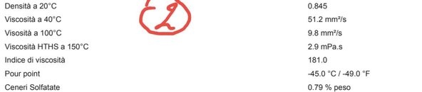

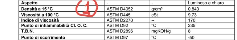

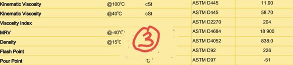

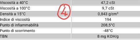

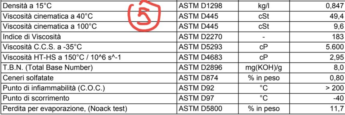

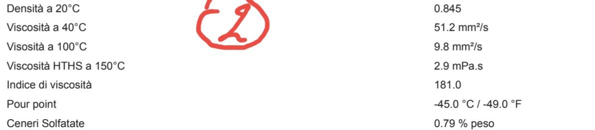

Quiz sulle caratteristiche olio motore:
Quale dei 3 dovrebbe essere il migliore dati alla mano?
Stasera vi dirò a quali oli corrispondono le schede tecniche.
Sono comunque tutti 0w-30 con specifiche Fiat

Eccomi:
SELENIA DIGITEK PURE ENERGY---1
MOTUL 8100 ECO CLEAN------------2
SHELL HELIX ULTRA ECT C2/C3 ----3
BARDAHL TECHNOS XFS F950A----4
PAKELO KRYPTON FXT LA-P---------5
Dati alla mano un 1o posto Shell e un 2o Selenia fra l'altro con un flash pointer superiore.
Ovviamente parliamo di differenze davvero minime, qui di non si sbaglia con nessuno di questi...ma alla fine lo stesso Selenia ( quello recentemente consigliato) non ne esce male, anzi. Lo Shell nuovo è sempre eccellente
