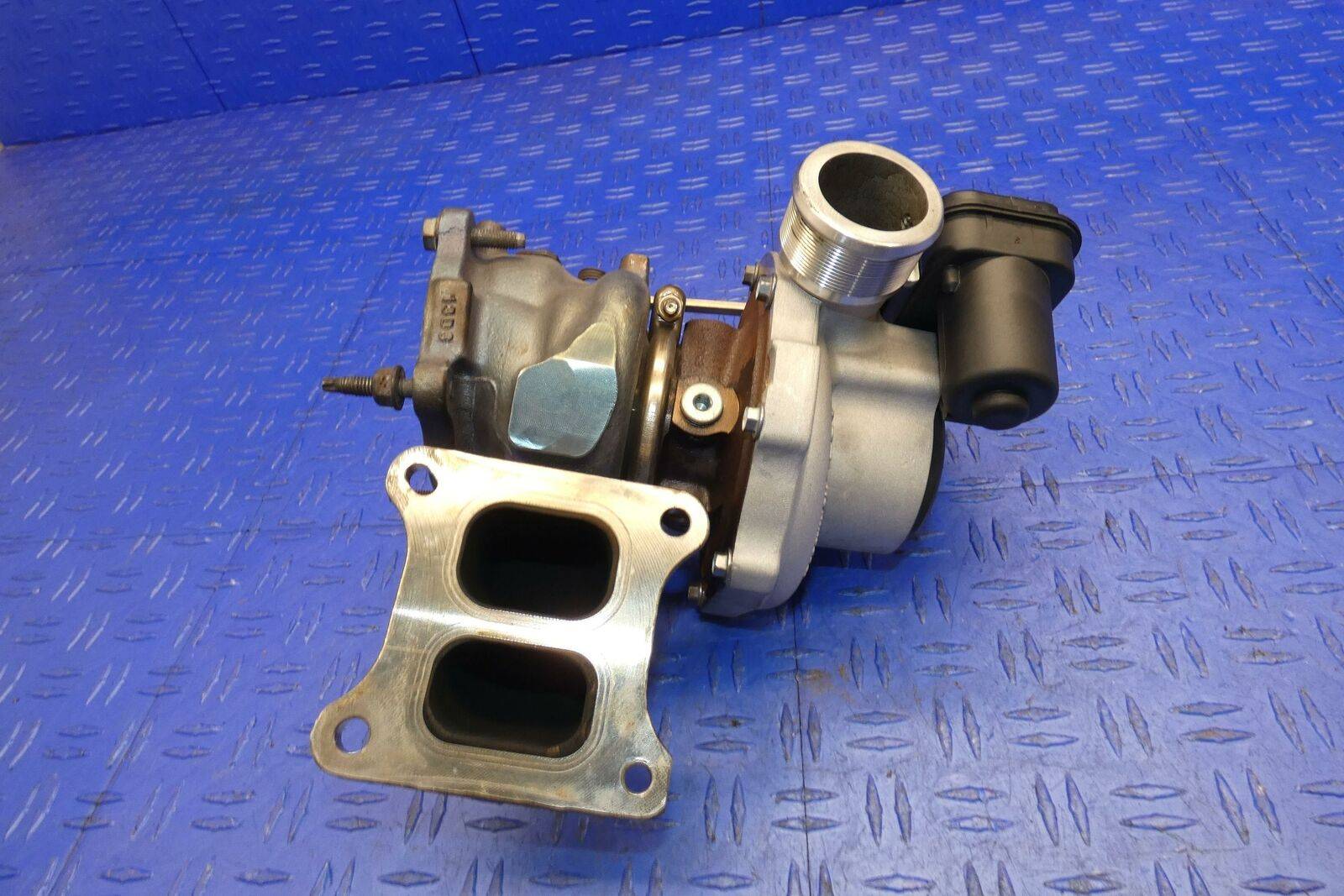

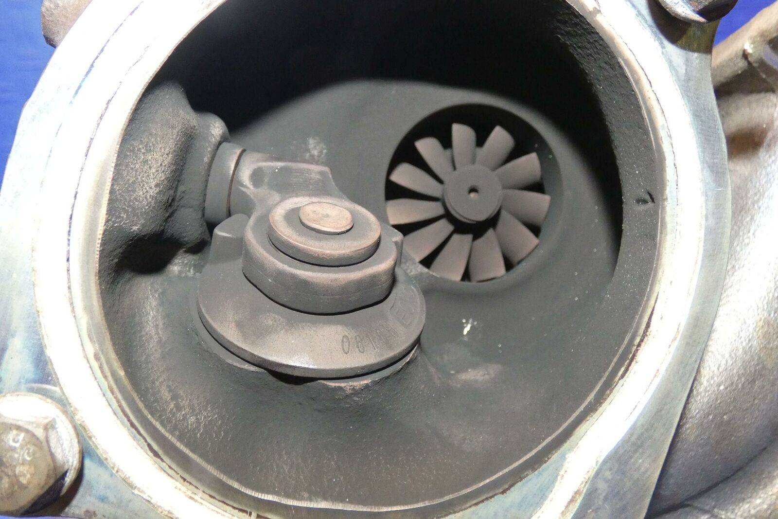

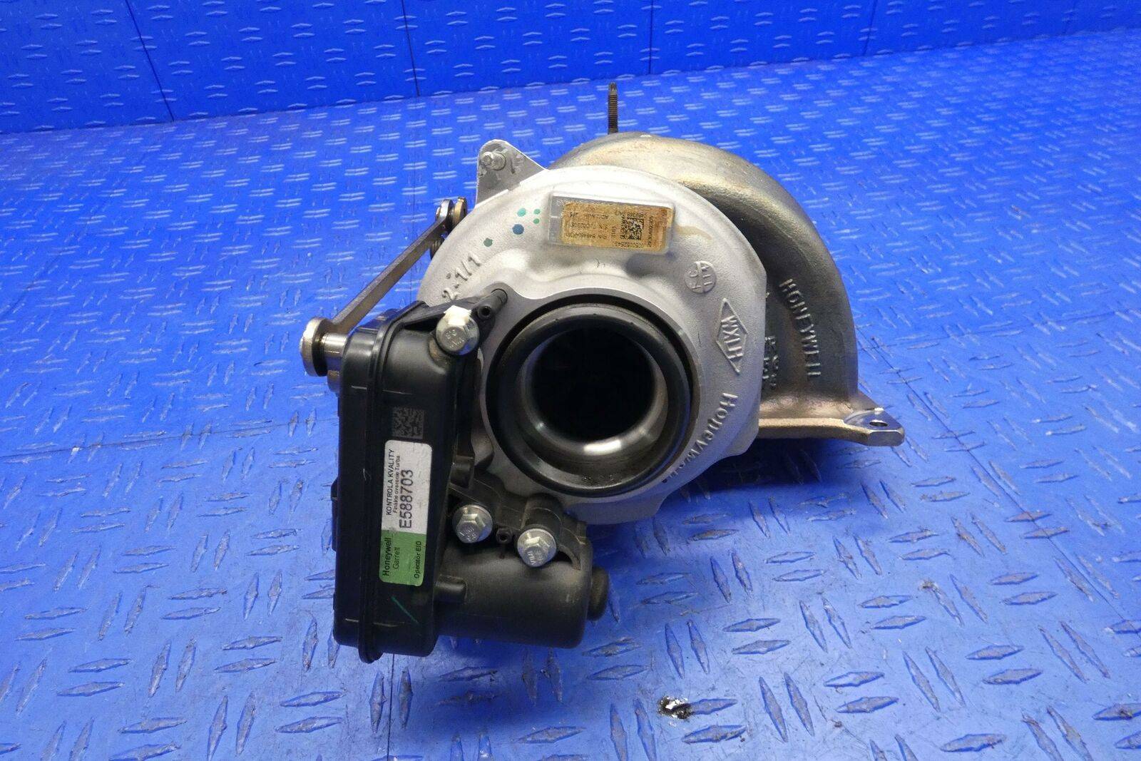

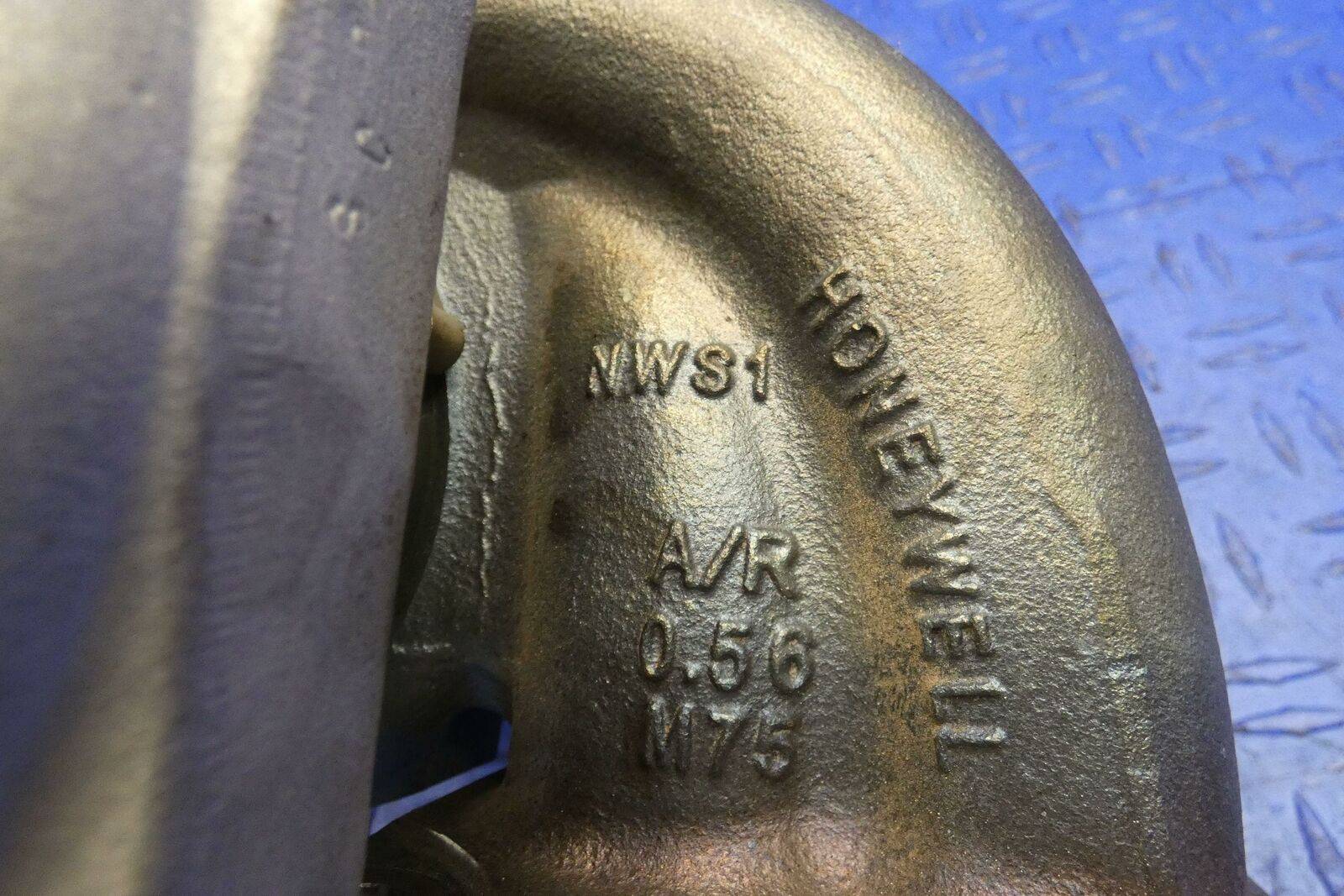

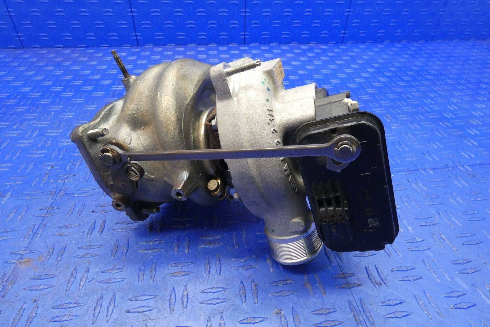

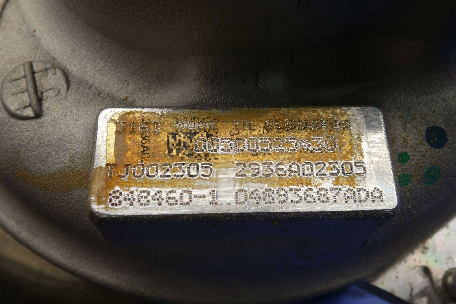

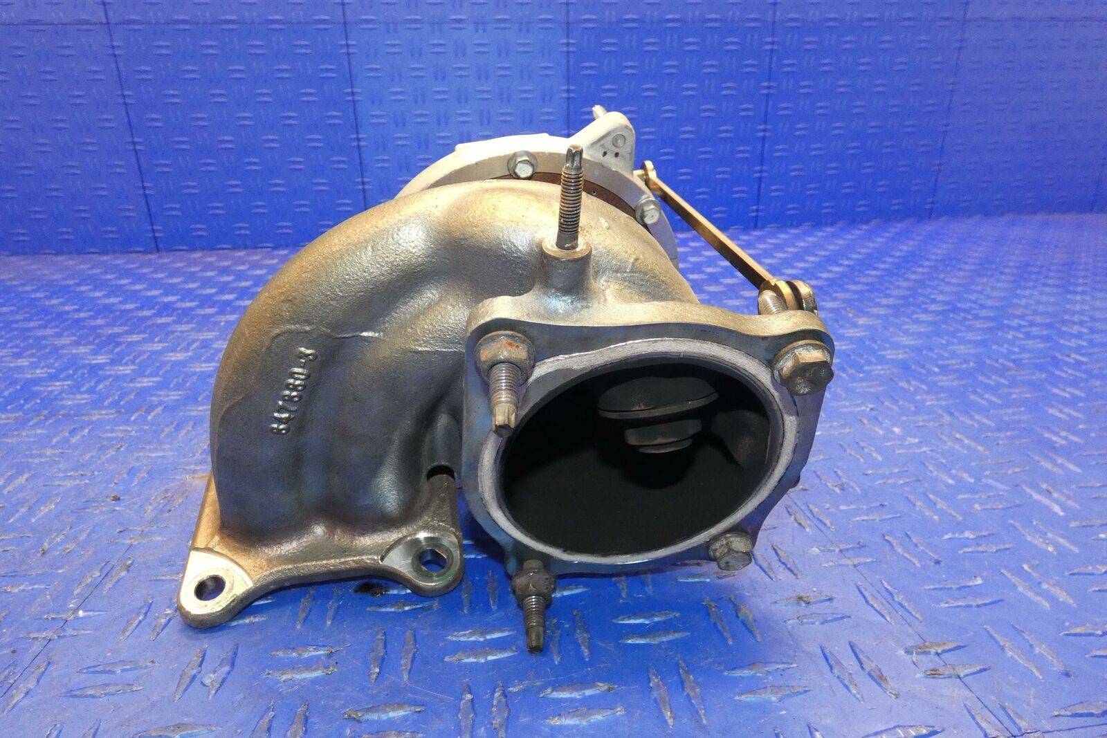

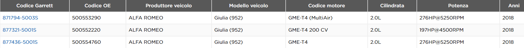

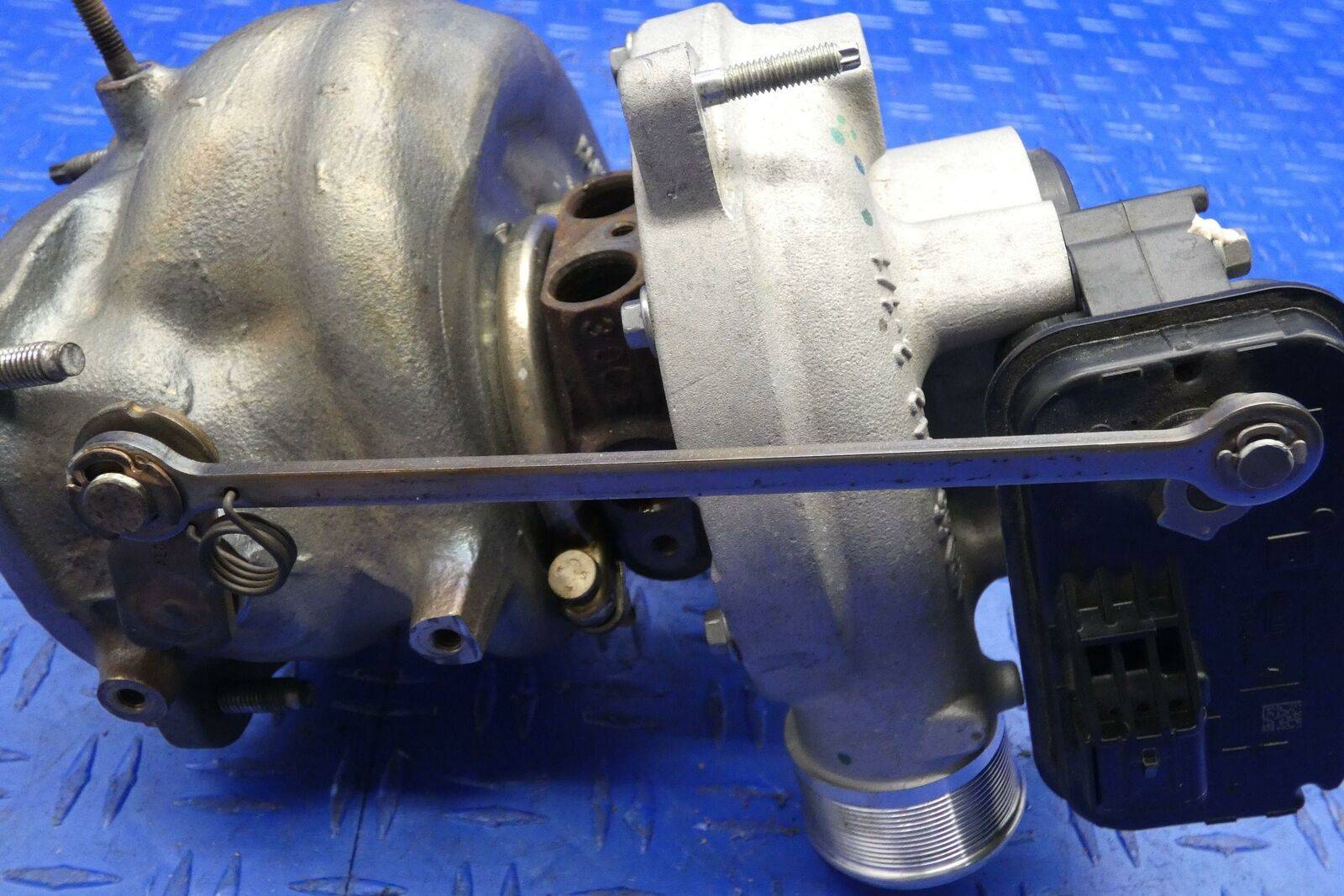

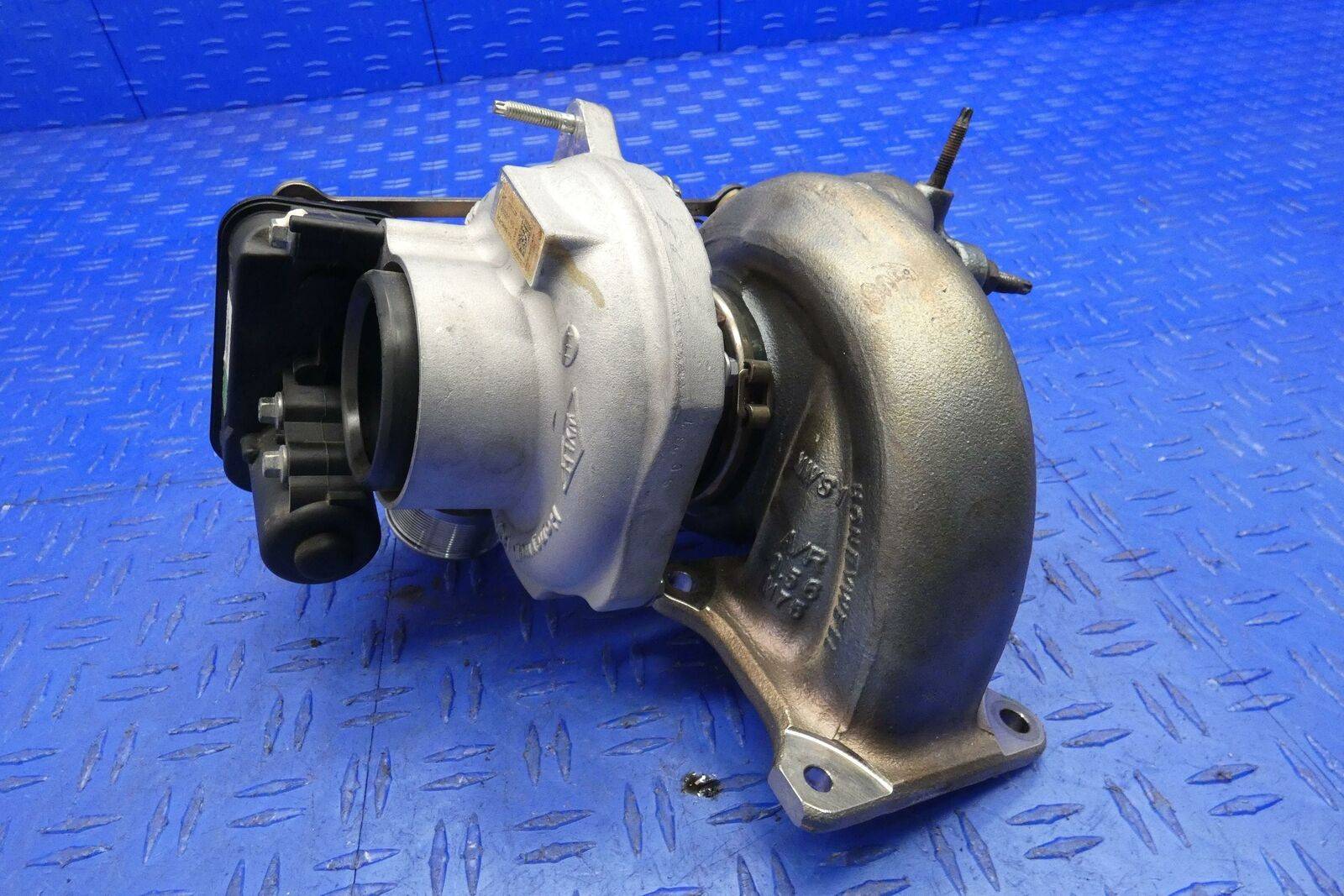

Salve a tutti, qualcuno sa se la Giulia 200cv e la Giulia veloce 280cv montano lo stesso turbocompressore (e magari gli stessi iniettori?)?
A proposito della domanda iniziale, direi che queste foto possano svelare l'arcano :)

Reazioni: GPoint e kormrider
Aggiungo:
Su KeyEper (quindi 2017) trovo i codici:
50052543 (quello che monta la mia 200CV), opzione C20929
e
50054422, opzione D20929
entrambi sia per 200 che per 280CV, cambia una opzione ma non funzionando il keyeper non riesco a capire a cosa faccia riferimento l'opzione indicata...
Salve a tutti, mi sono appena registrato, voglio confermare con certezza che i turbo della 200cv e della 280cv sono identici, ve lo dico con certezza perchè ho la fortuna di lavorare dove questi motori li fanno, e sugli ultimi modelli non montiamo più le honeywell ma le garret... ciao a tutti!!!
P.S.- se volete altre info in merito chiedete pure....
