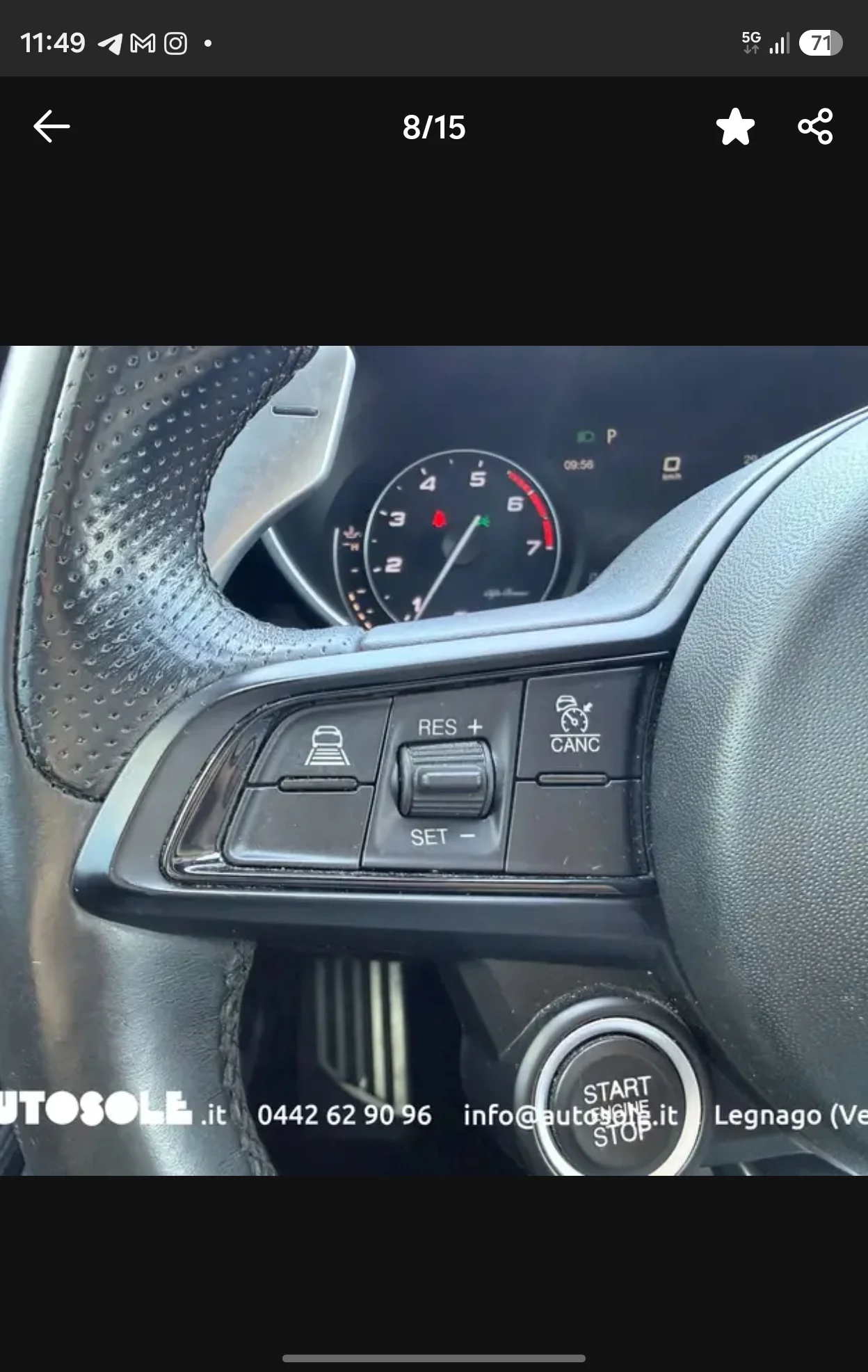

Ciao, solo x completezza NON ha i bixeno adattivi da 35watt e quindi neppure i tergi fari anche se nella descrizione riportano appunto i tergi fari. Stranamente sembrerebbe mancare anche il cruise control adattivo... boh... mi fa strano.
Lo capisci dalle foto dei comandi al volante e del cruscottino luci.
Grazie per l'attenta analisi, concordo in pieno con quanto hai detto. Ho un dubbio sul modello che vi ho inviato, possibile che sia la versione Q2 e non la Q4? Mi sembra che per un periodo abbiano fatto anche la versione solo posteriore; considerando che non vedo alcuna scritta dietro e che sull'annuncio non dicano in nessun punto della trazione integrale, potrebbe essere la versione posteriore? C'è qualche elemento per distinguerle?
@DanyMad ai fari non ci avevo fatto caso. Per quanto riguarda il Cruise adattivo, sbaglio o sul volante c'è il tasto per regalare la distanza dalla macchina che ti precede?
Dimenticavo, ovviamente manca anche degli abbaglianti automatici... cose strane su una vettura del genere ...
Stai all'occhio..., io chiederei dettagliate spiegazioni in merito a queste cose che a parer mio sono anomale.
