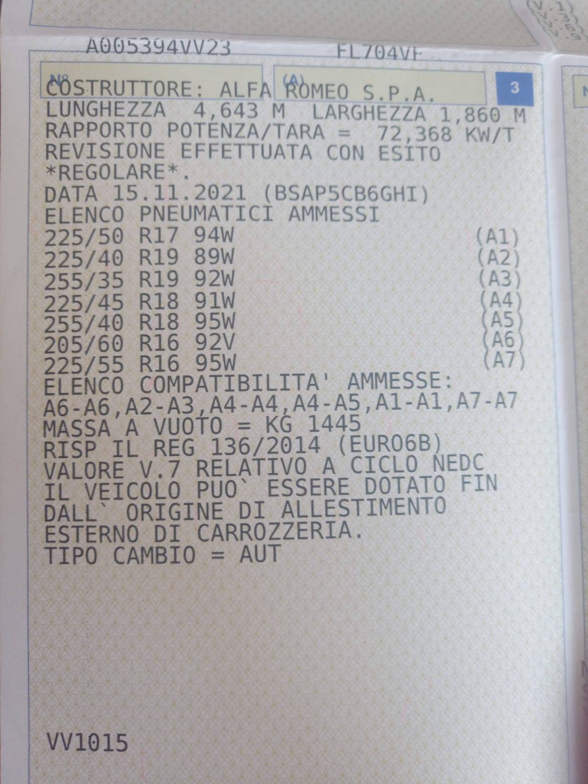

Buonasera a tutti gli alfisti, io ho una Giulia immatricolata ottobre 2017, 2.2 TD 150 CV, ho letto il libretto ma non riesco a capire se monta la bimisura per i cerchi di raggio 18 oppure misura unica, nel libretto c'è scritto questo:
Siccome dovrei comprare dei cerchi nuovi da 18, non capisco se ha la bimisura o meno.
è così difficile da leggere?
il 225-45 R18 è A4
le seguenti combinazioni davanti dietro sono consentite:
A4-A4
questo significa una cosa molto semplice, puoi mettere i 18" uguali davanti e dietro

puoi mettere entrambe, quindi devi solo scegliere se preferisci averli tutti uguali oppure diversi tra anteriore e posteriore

Un consiglio? Vai di doppia misura, la Giulia è nata così, più equilibrata, più bella ed il TC interviene di meno
