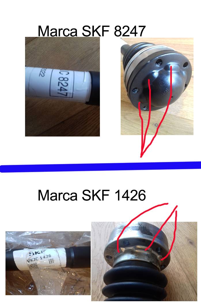

Salve a tutti, ho un dilemma e ho bisogno del vostro prezioso aiuto. Devo cambiare il semiasse destro della mia Alfa Romeo 146 Twin Spark 1.6 16v. Vi allego una foto in cui ci sono due semiassi che ho acquistato. Nella foto ho sottolineato in rosso l'eventuale problema che il meccanico qui in Francia mi ha segnalato, dicendomi che questi semiassi non possono essere montati. Vi assicuro che le referenze combaciano con quelle dell'Alfa Romeo 146. Potreste aiutarmi a capire qual è il problema? Secondo voi, perché non riesce a montarli? o se ci sono eventuali modalità per motrali, viti speciali? o altro...
Referenza dei due semiassi : Marca SKF 8247 il primo e il secondo MArca SKF 1426
Grazie mille!

Sono diversi...cercali in base al numero di telaio
mannaggia ma allora perche li vendono? quando metti la targa ti danno queste referenze? dove si trova il numero di telaio?
Grazie
Per targa è uguale, perché è associata al telaio...
tutto apposto ho risolto in effetti sul semi asse che avevo comprato io mancavano dei pezzi per poterlo montare correttamente. Putroppo ho speso di piu :confused::confused::confused::confused::confused: ......Un grazie.
