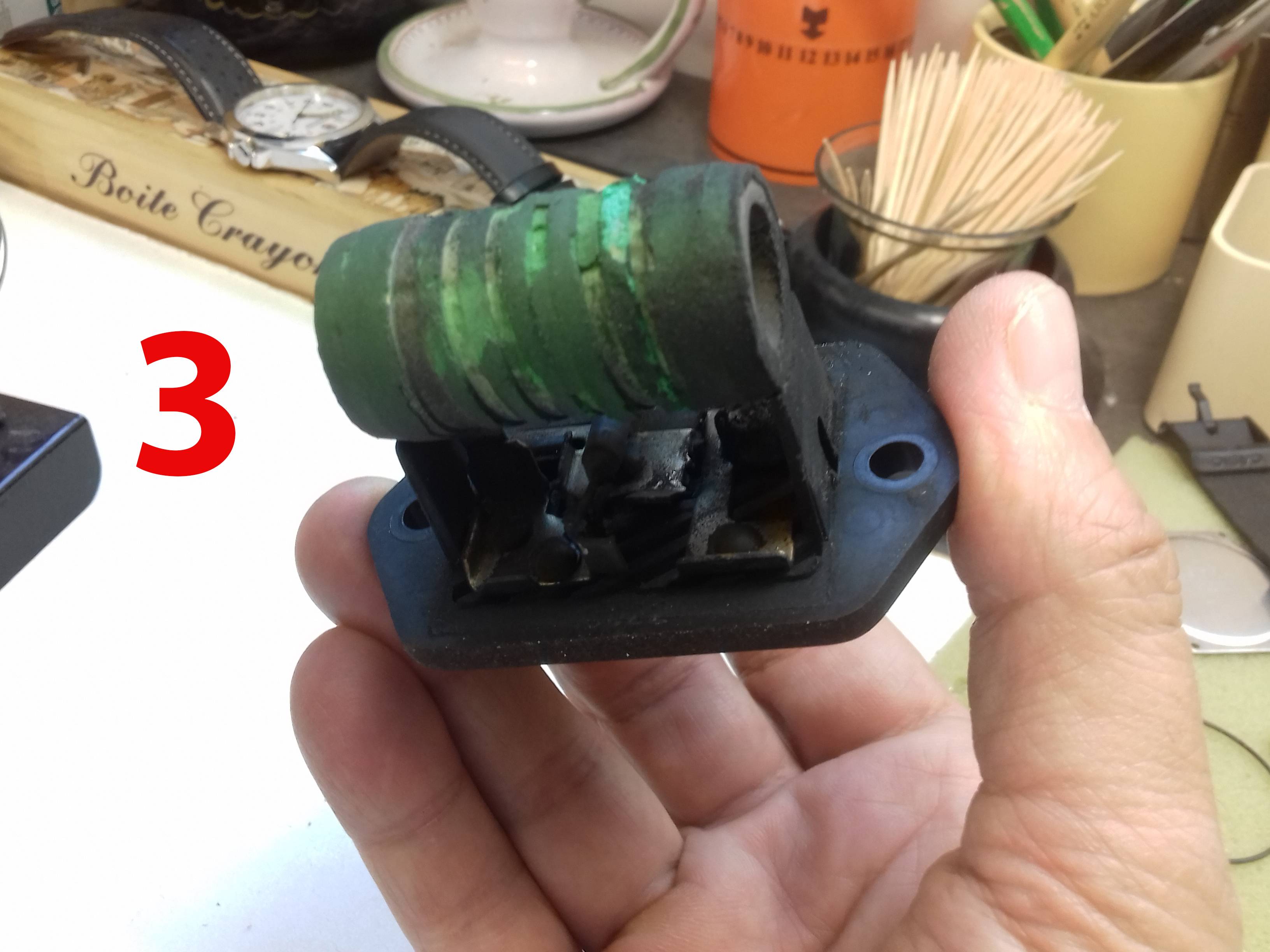

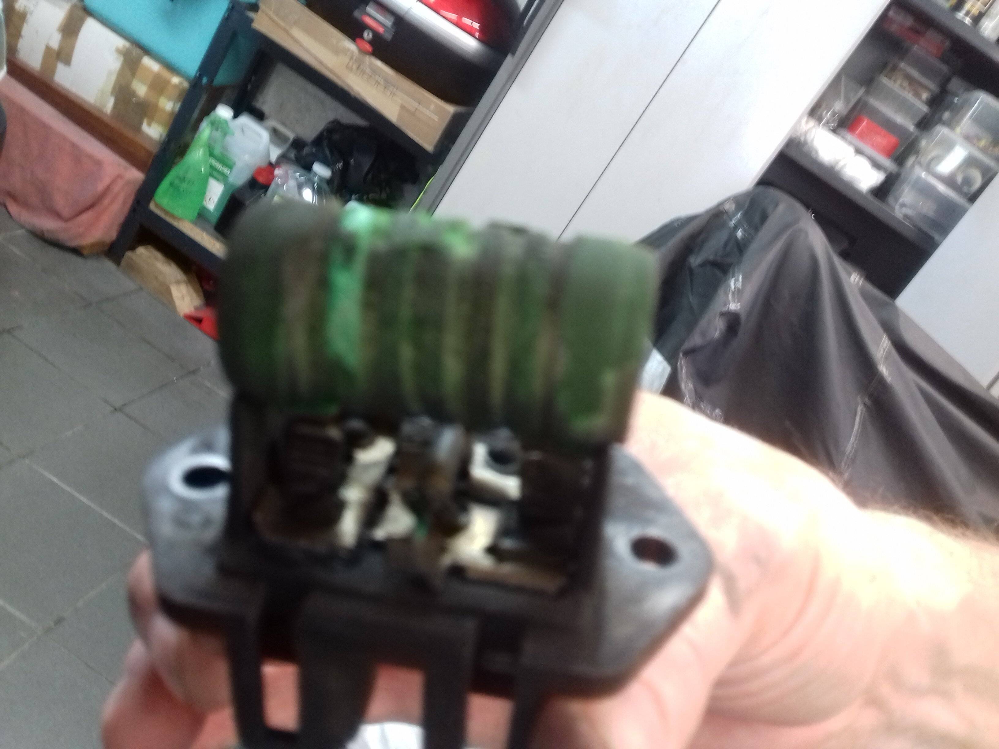

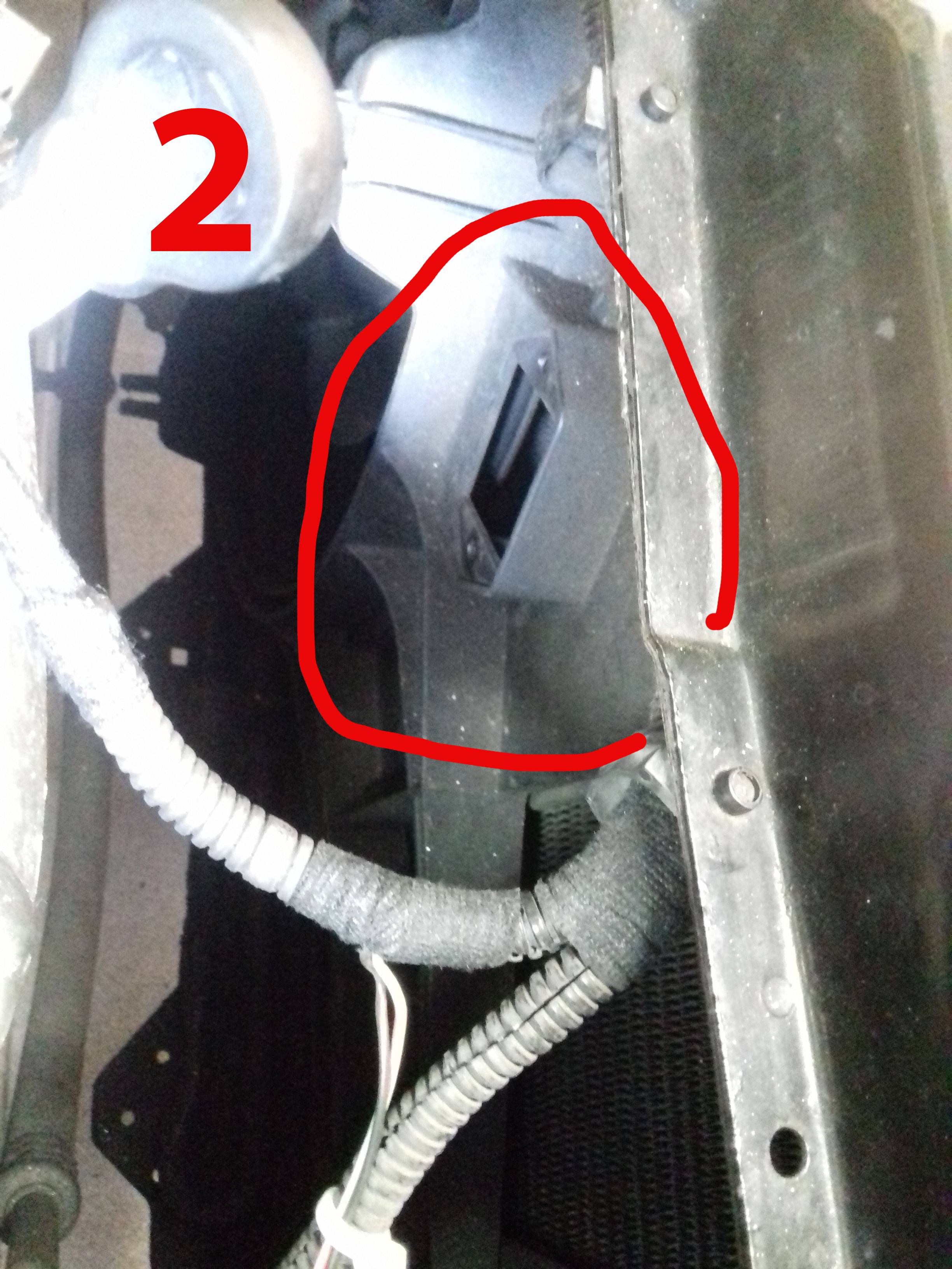

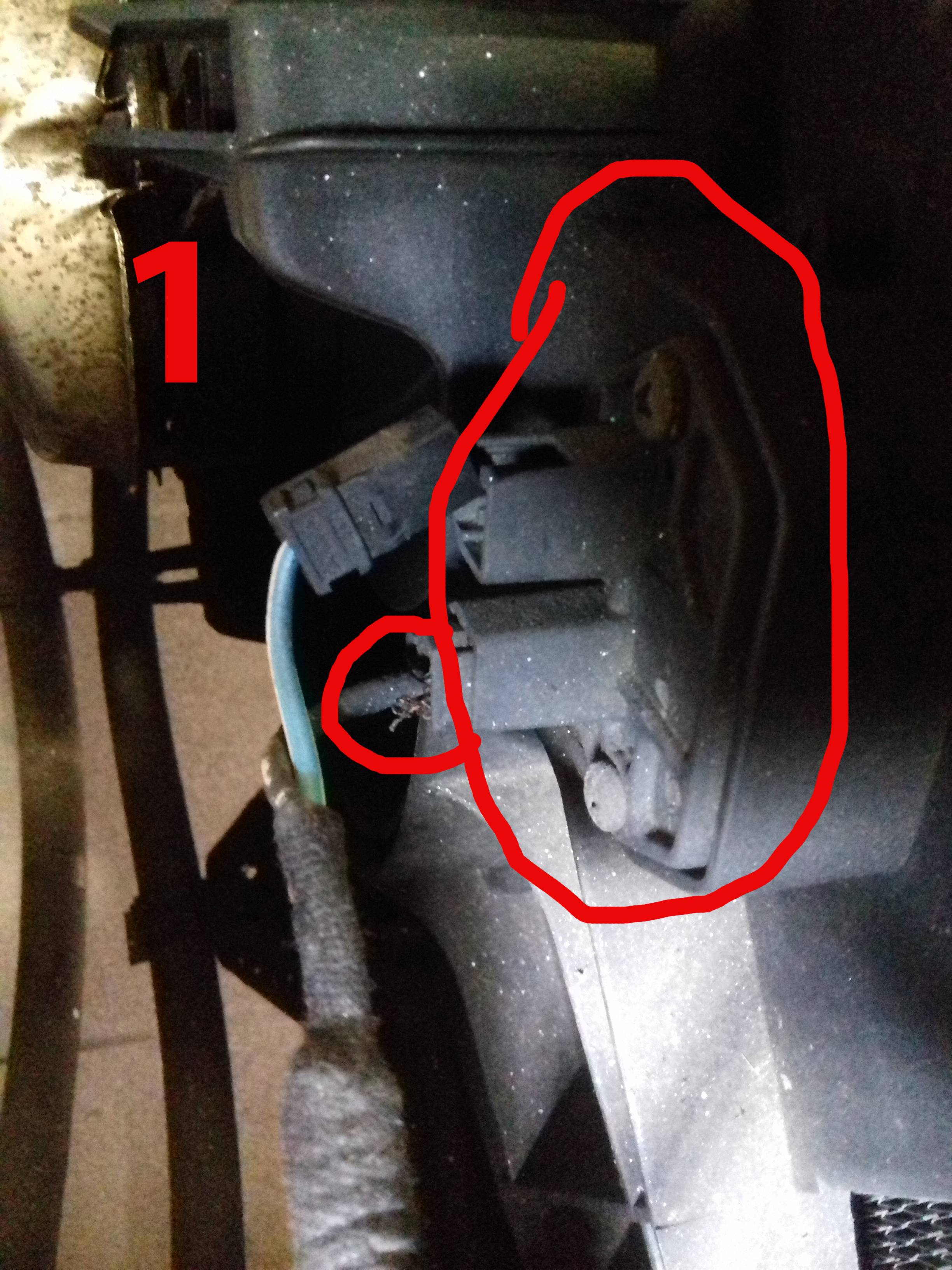

Salve a tutti,
vi allego alcune foto ( Alfa romeo Twin Spark 146 1.6 16v) perche vorrei sapere a cosa serve questo pezzo di colore verdi attaccato con due fili al radiatore vicino alla ventola. l'ho smontato e riparato i fili collegati perche uno era scoperto e anche bruciato la plastica, ed ho pulito tutto all'interno.
Ma non so che cosa sia e che cosa serve, sono curioso.
Le foto sono numerate per ordine.......
Grazie!

Resistori della ventola. Hanno la funzione di variare la velocità di rotazione.
Sarebbe opportuno sostituirli con quelli nuovi.
Grande Kormrider grazie , procedo ad acquistarlo!
Il mio é differente ha solamente un pezzo verde, quelli del tuo link ne hanno 3, non fa niente?
Reazioni: Melo81
Non cambia niente. Come puoi ben vedere il resistore vecchio ha la parte cilindrica di avvolgimento più grossa che è l'equivalente dei tre più piccoli del resistore nuovo.
