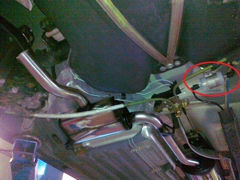

Salve a tutti,
prima di postare ho fatto una ricerca su questo sito ma non ho trovato niente di equivalente per la 146 twin spark 1.6 16v.
Volevo sapere dove si trova il filtro del carburante? perche vorrei cambiarlo visto l'alto kilometraggio della macchina e poi come posso vedere la referenza del filtro? e quale mi consigliate come marca?
Grazie in anticipo.
#2
Mann Filter
Bosch
Il filtro è presente solo sui boxer e twin Spark fino alle produzioni di dicembre 1998
Reazioni: Viralfa
#6
Fatto ho cambiato il filtro carburante, grazie per i consigli preziosi...
