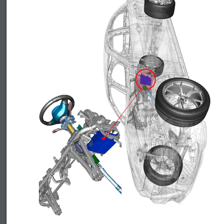

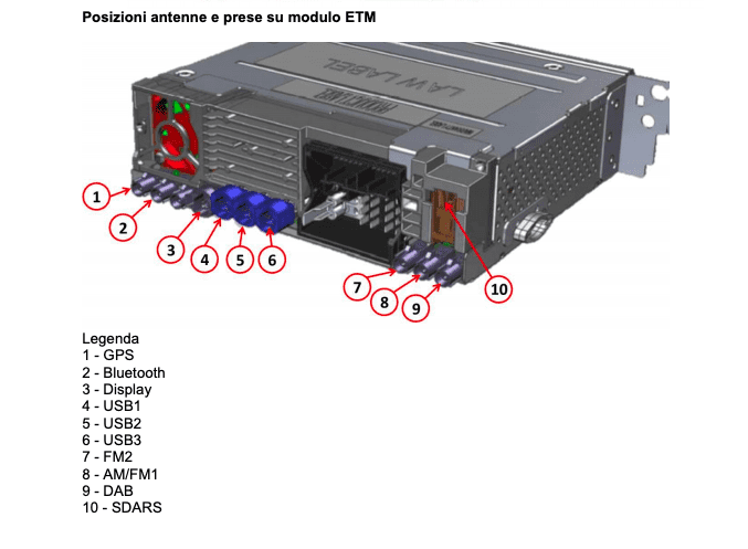

Togli il pannello di plastica sotto il lato guidatore, a SX c'è modulo ETM, cerchi l'antenna GPS che ha un connettore Fakra e la stacchi...ci vanno si e no 10 minuti a fare tutto compreso smontaggio.
Diciamo che la questione mi fa sorridere ai livelli di quelli che mettono il pezzo di nastro sulla webcam del PC. Se proprio vuoi preoccuparti di un dispositivo di tracciamento GPS dovresti guardare in tasca e non nella macchina. Il sistema ETM della Giulia/Stelvio usa il GPS solo ed esclusivamente per la navigazione ed avere la data/ora aggiornata
