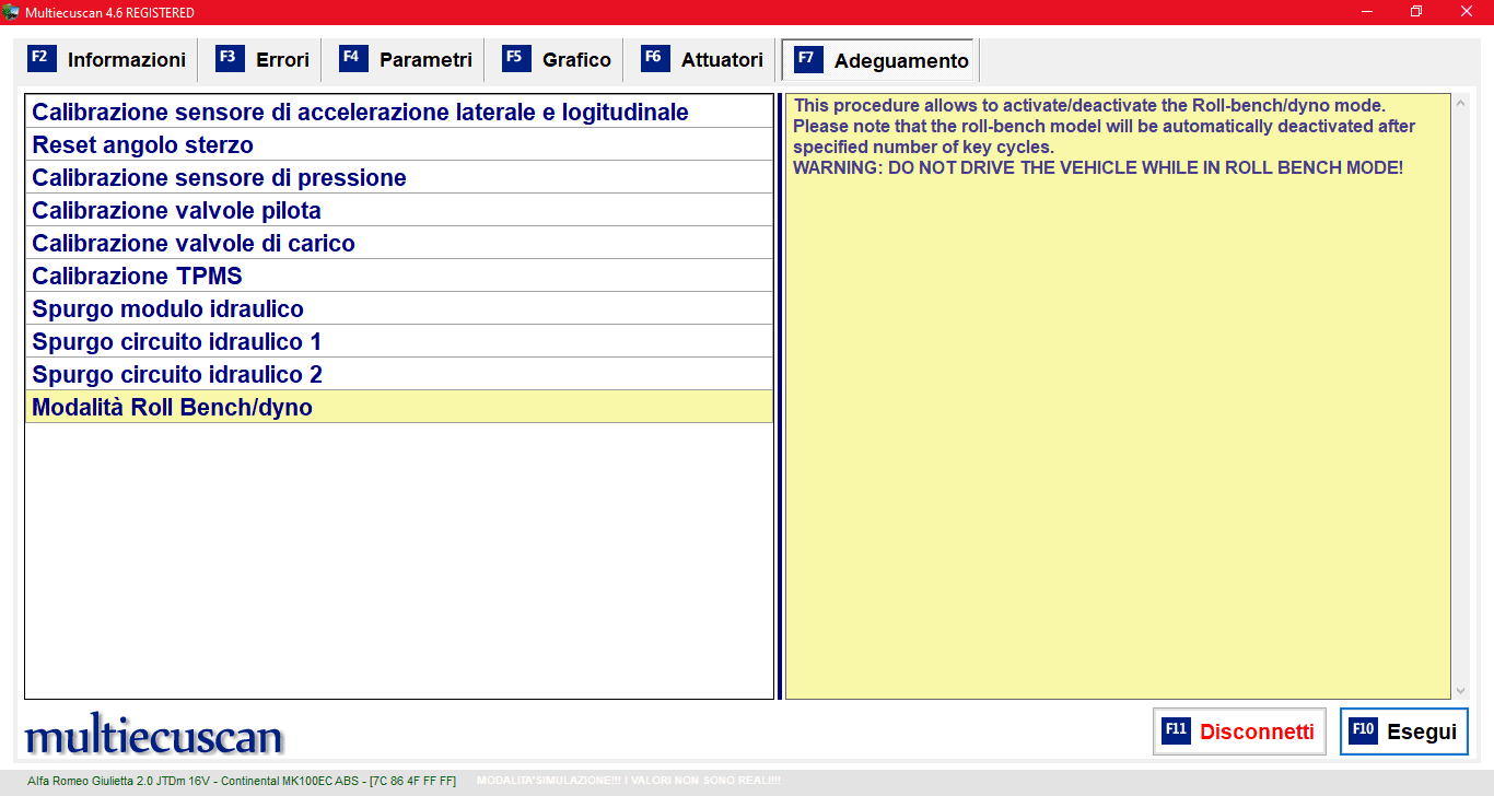

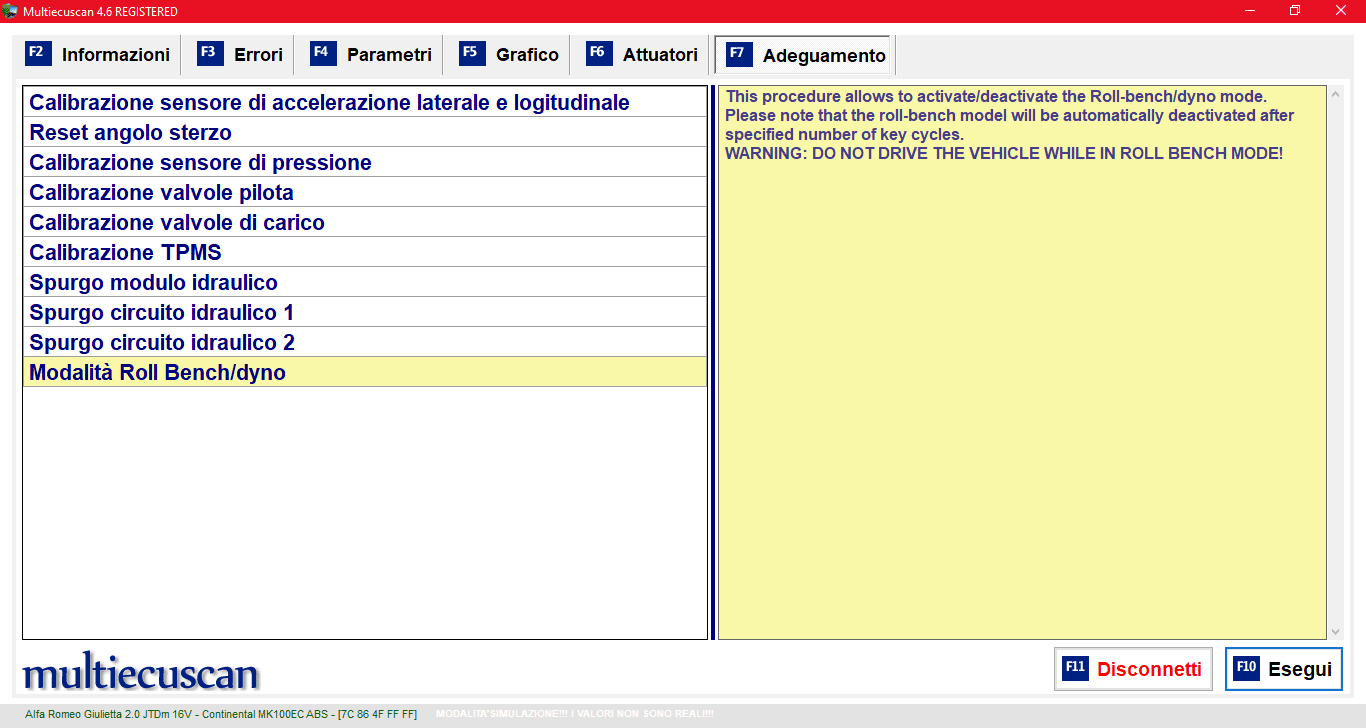

magari attivando la roll bench mode su MES?
    499.3 KB · Visualizzazioni: 424
