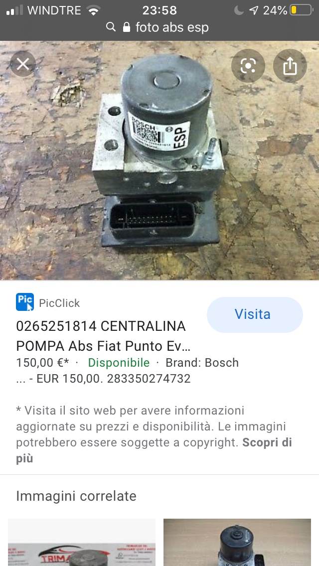

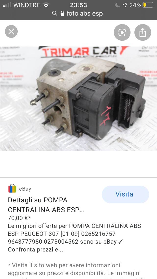

Il servosterzo dovrebbe avere il suo fusibile... strano ma non ho provato.. e grosso su centralina abs tipo quello della centralina motore...
