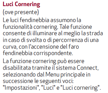

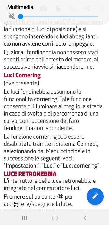

Buongiorno a tutti, c'è un modo per disattivare laccensione automatica dei fendi alogeni (Giulia con alogene) ad ogni sterzata?
Lo fa anche di giorno ed in qualunque modalità: luci a "0", luci in "auto".
Grazie

Prova così:

#7
Grazie
Semplice ..leggi qui!
