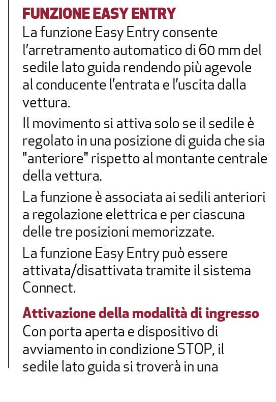

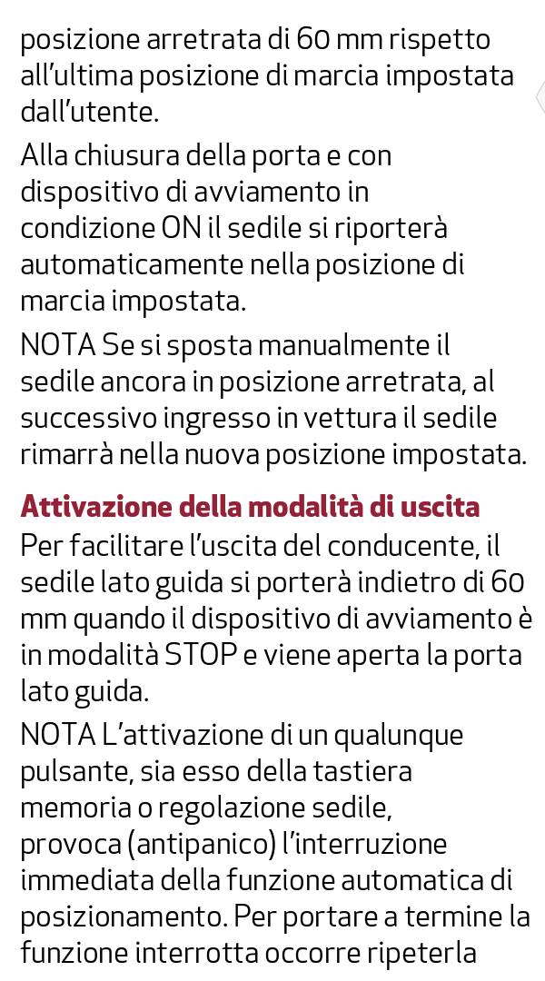

Disattivazione dell'arretramento sedile guida
Solo alcuni modelli hanno la funzione di disattivazione arretramento sedile comunque basta toccare i comandi del sedile e si blocca, farlo in contemporanea che si apre lo sportello
c’è la funzione,
