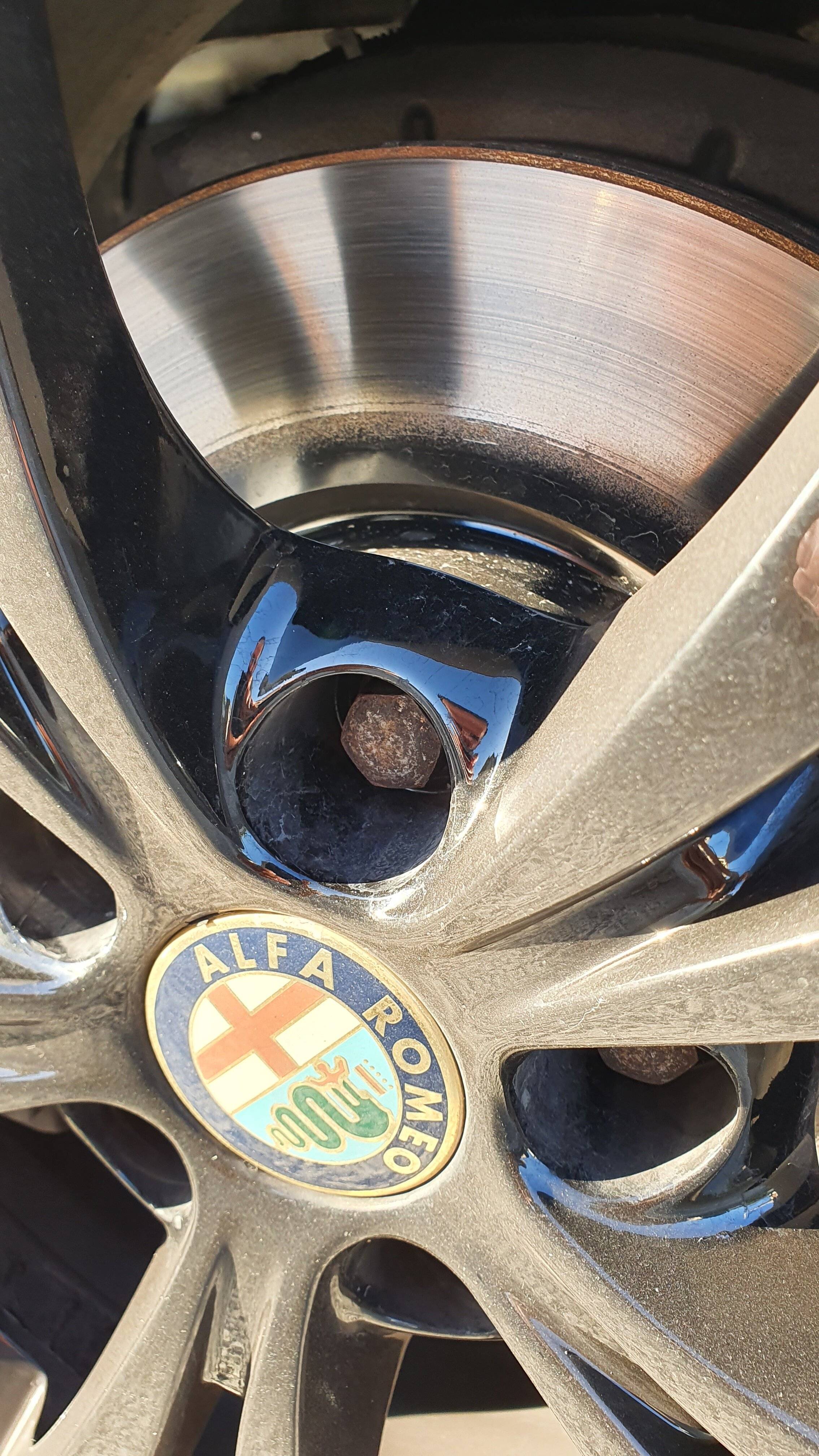

Il volante vibrava in frenata e ho sostituito i dischi. Sembrava andare tutto ok ma dopo circa 800km ha cominciato poco a poco a vibrare nuovamente rendendo i dischi nella maniera in foto. Da premettere che le pastiglie erano già state cambiate e ad ora avranno circa 10.000km..

Buongiorno gardner, dalla tua affermazione io capisco che hai messo nuovi dischi riutilizzando le pastiglie "seminuove".
Se ho capito giusto, probabilmente le pastiglie si sono "viziate" col disco vecchio e continuando con questo abbinamento rovinerai anche i dischi nuovi.
Quando si cambiano i dischi vanno cambiate sempre pure le pastiglie.
