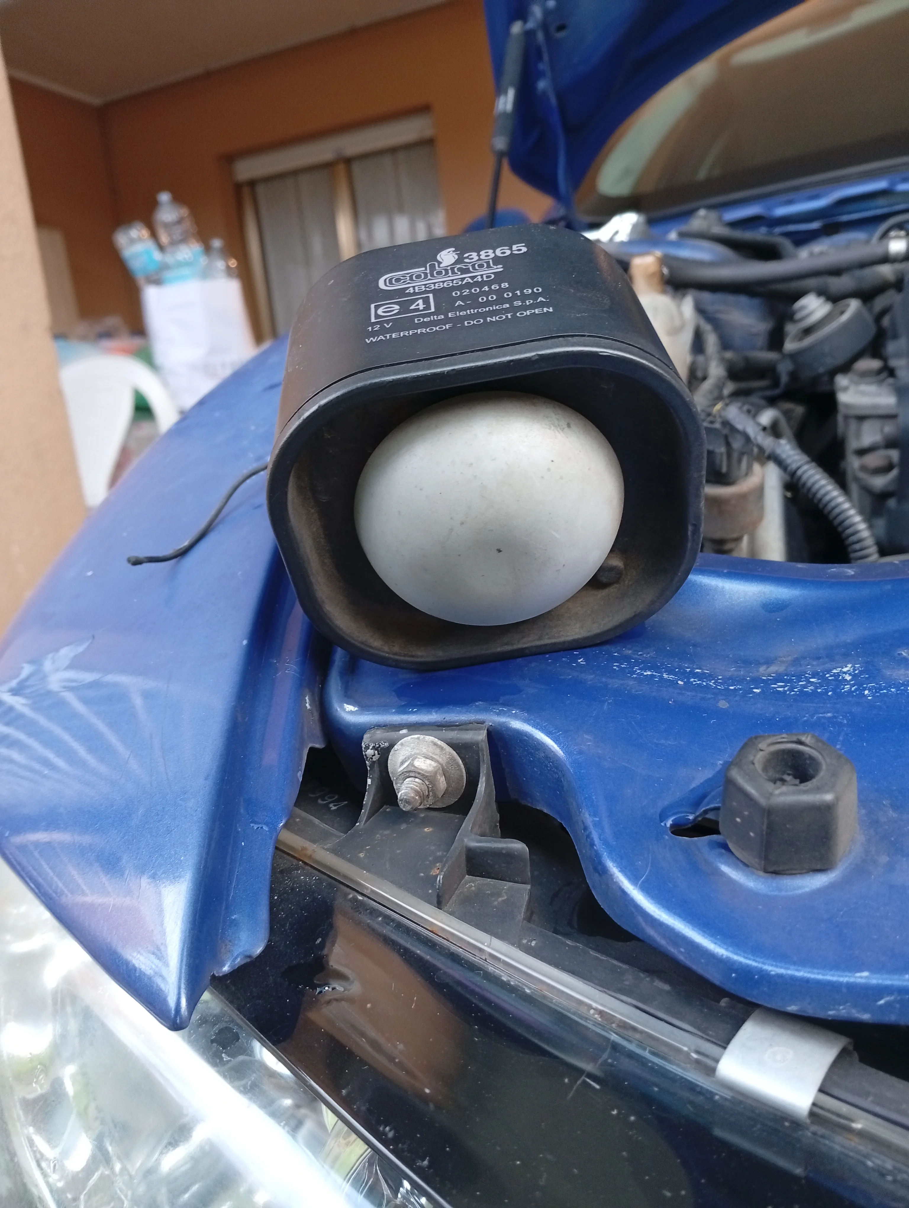

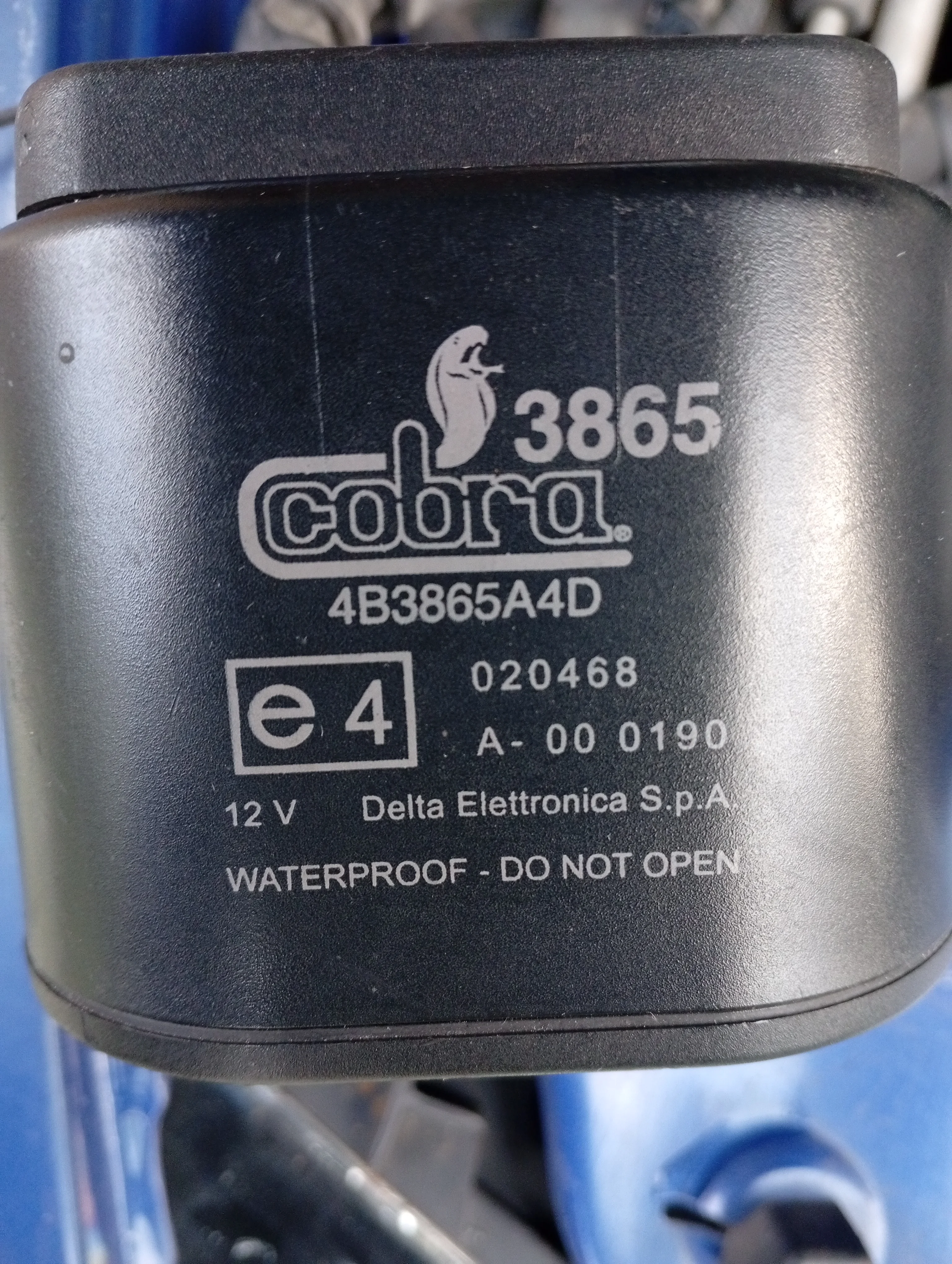

Io ho una 156 1.9jtd 8v motore 937a2000 sportwagon del 2003 con un cavolo di antifurto cobra di cui allego le foto, vorrei togliere tutto compreso cavo che mi rompe passante nel motore e installare una x apertura centralizzata universale.
In rete non trovo il manuale tecnico con relativo schema elettrico per poi capire come collegare tutti i cavi dell universale.

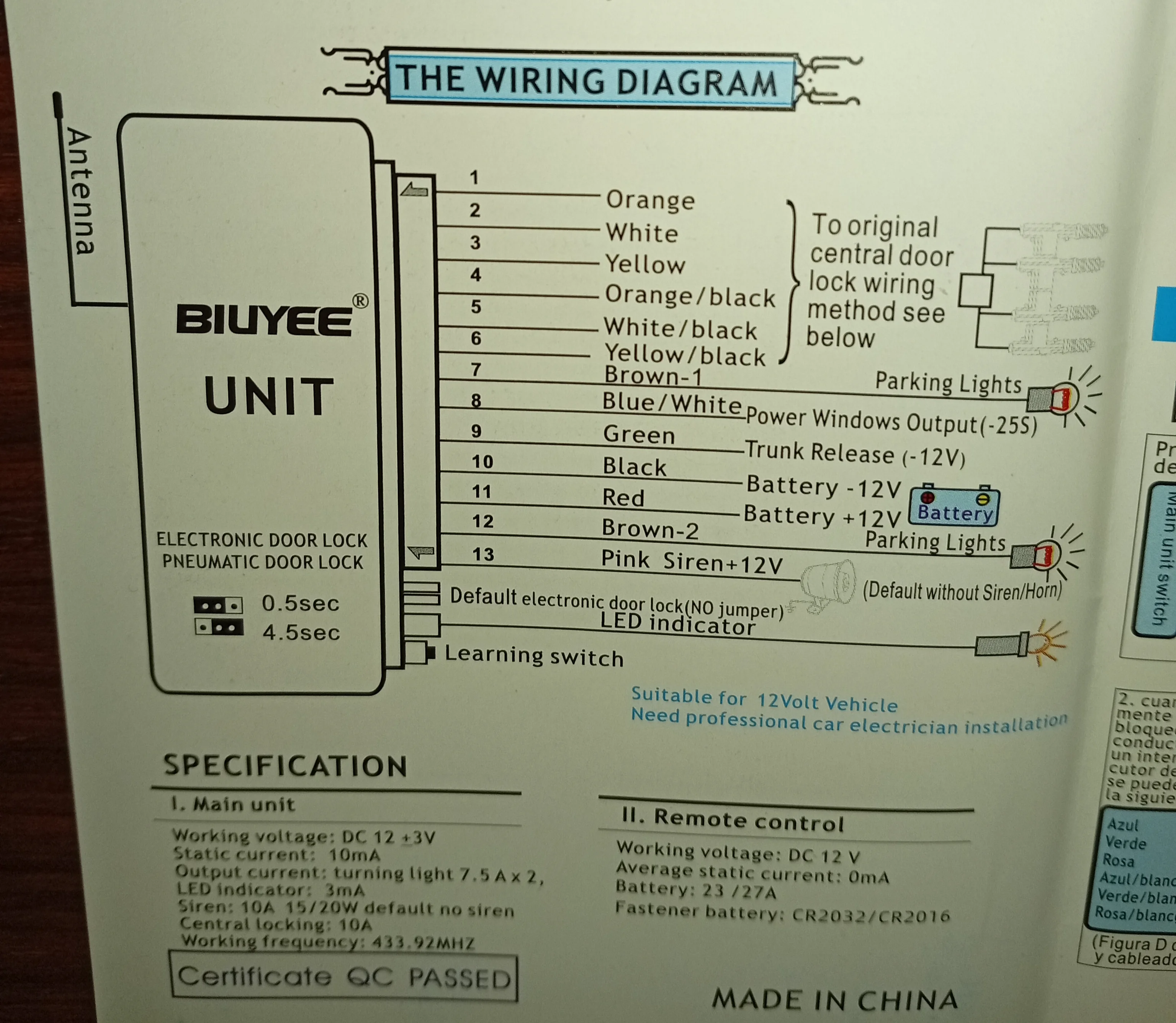

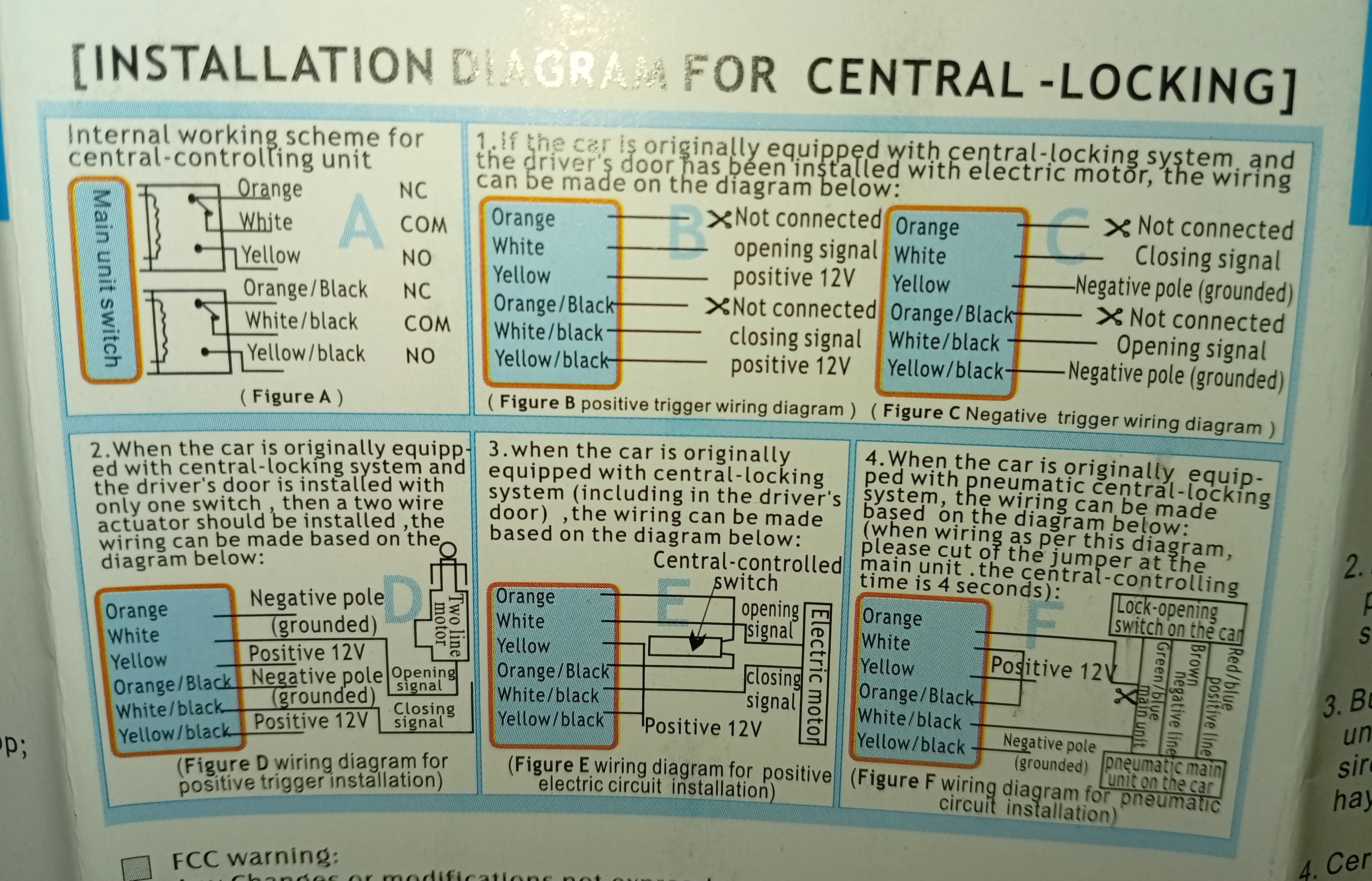

Ecco lo schema della nuova centralina universale ora ho trovato dietro il vano portaoggetti la centralina bianca e in parte un relè nero, ora devo capire i colori dei cavi da collegare...
