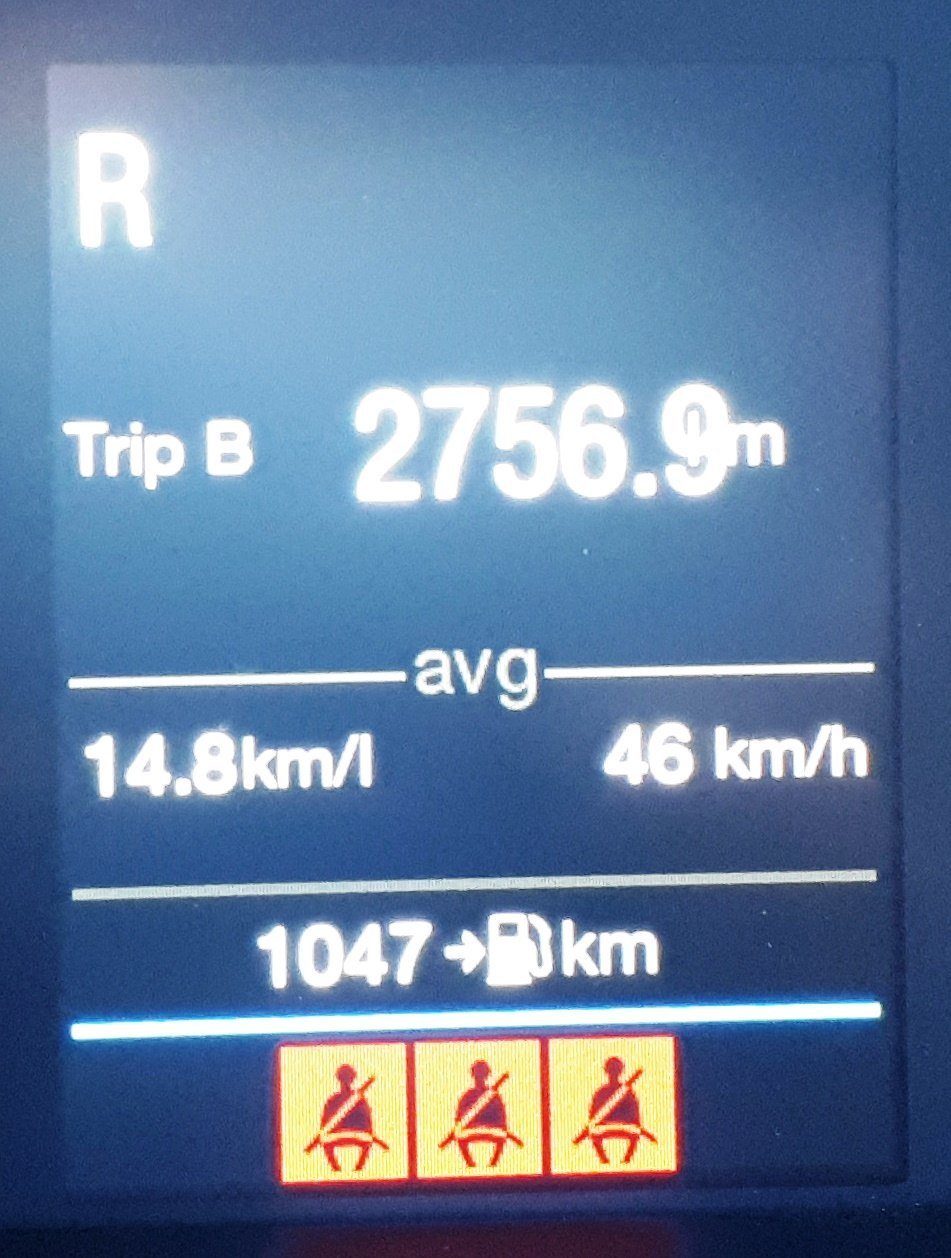

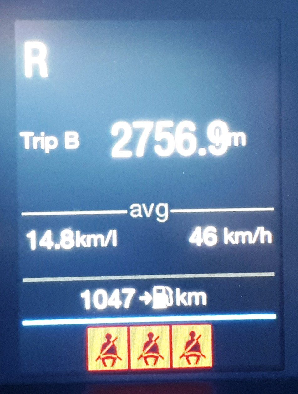

A proposito di quadro strumenti (e di come è concepito bene :D) vorrei farvi vedere cosa accade nella versione display da 3,5" quando in un trip si oltrepassano i 1000 Km... sovrapposizione delle cifre...:eek::eek::eek:
Sentirò se il bug è risolvibile...

Fa ridere, hanno formattato il testo del numero come centrato senza provare come si sarebbe comportato con più cifre, una svista banale ma brutta a vedersi.
Visualizza allegato 149916
Aggiornamento che ha ancora più dell'incredibile: Quando sul Trip A supero le 4 cifre, il simbolo dei Km si sposta correttamente e... magia delle magie... lo fa anche quello del trip B che non si sovrappone più ai numeri... Peccato che dopo aver fatto il pieno ed aver azzerato il trip A risiamo punto e a capo :(. A questo punto la soluzione potrebbe essere utilizzare il trip A per il totale e il B per il parziale... Al primo azzeramento totale provvederò...
