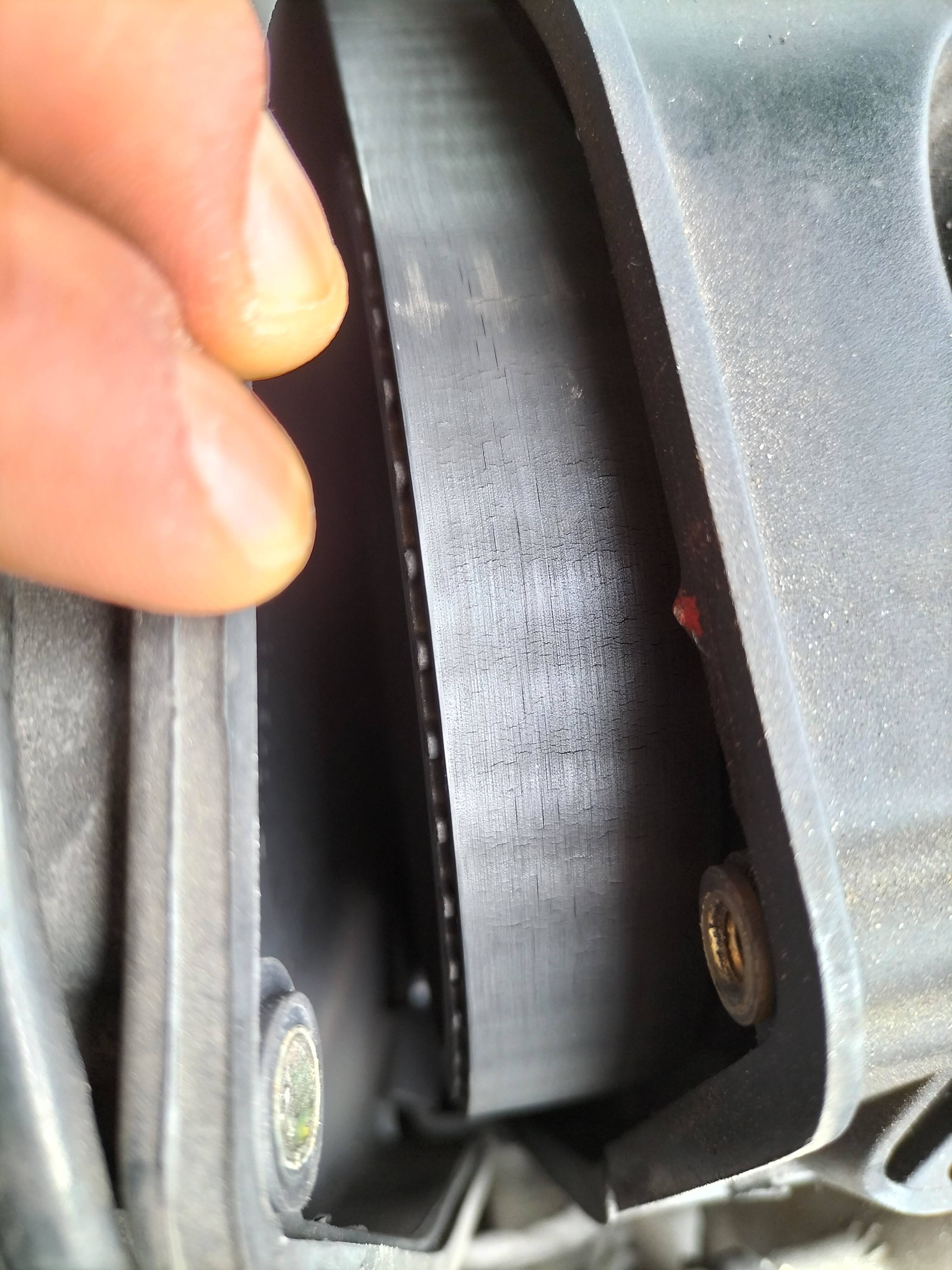

Nella mia 1.9 jtd 115cv la cinghia di distribuzione ha 56000km è stata sostituita a Settembre 2019 quanti km posso fare ancora tranquillamente?
In teoria almeno altri 50 mila, ma la scadenza temporale dei 5 anni è già scaduta. Magari verso fine anno è consigliabile la sostituzione
Reazioni: 147devil
Io avevo pensato intorno ai 70000 un altr anno ma se il massimo è 5 anni la cambio prima
Sicuramente puoi arrivare a 70 mila chilometri, però sappi che dopo 5 anni andrebbe cambiata

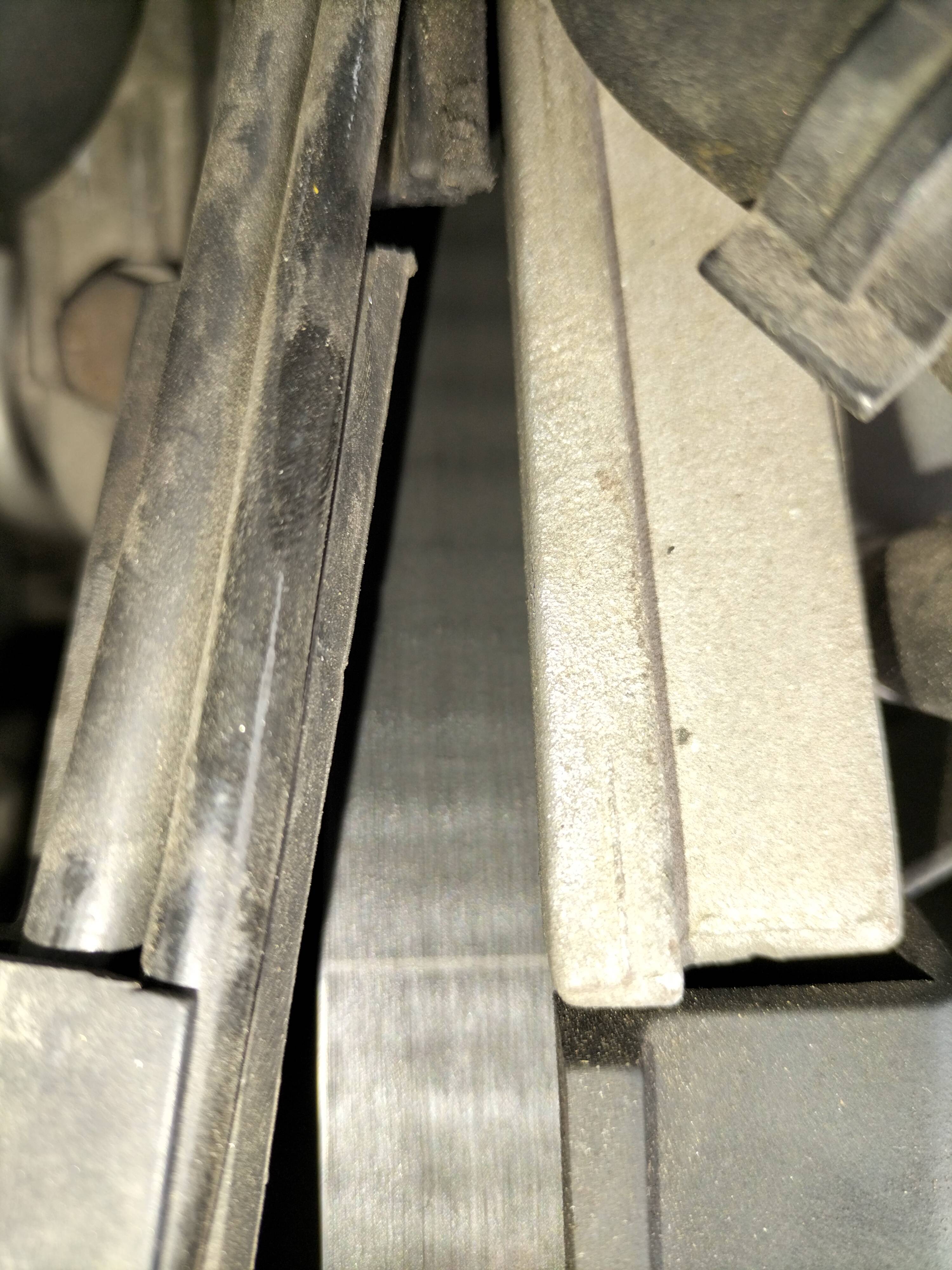

Butti via soldi. Riesci ad aprire il coperchio e fare qualche fotografia bella nitida??
L immagine è fatta in direzione ruota dentata
Questa è nella zona (libera) possiamo notare che le piccole crepe non si vedono
Quella sarebbe una cinghia di 4 anni e quasi 60 000km? Che marca è fischer price o play mobil?
Cambia meccanico. Mai vista una cinghia conciata in quella maniera in così poco tempo. Menomale che hai aperto il coperchio. Organizza l'ordine e prendi un kit continental fabbricato in Germania con pompa acqua a parte marca HEPU.
Idem la cinghia servizi, sempre
Marca contitech continental con relativi cuscinetti.
Avevo pensato alla dayco? Che ne dici?
