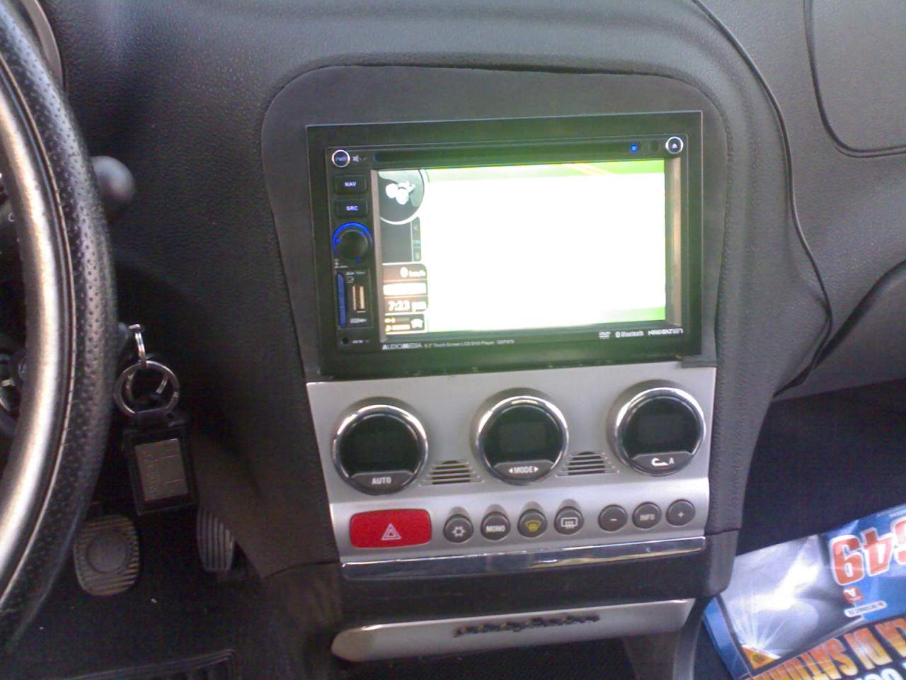

Per il lavoro, devi tagliare il telaio di metallo e fabricare pezzi nuovi cosi puoi spostare I comandi per fare lo spazio neccessario.
Praticamente è un computer in macchina. Una figata, ma non penso di fare una cosa del genere,credevo che l'alfa fornisse la plancia centrale per poter montare un 2 din, non voglio rovinare l'originalità della macchina, pendo di tenere una semplice autoradio 1din.
Grazie comunque per la disponibilità.
Comunque al max posso vedere di trovare una plancia in demolizione in modo tale da fare le prove su un'altra plancia, se la rovino chi se ne frega. Non so, vedo un attimo i costi e il lavoro da fare e valuto. Ti terrò informato.
#132
Re: Radio 2 din per 156 1° serie
no purtroppo la plancia è l'originale modificata.. inizialmente non capivo da dove uscisse lo spazio per farci stare il 2 din . SPAZIO CHE MATERIALMENTE NON C'E' NELLA PLANCIA DI SERIE .. poi ho capito che viene tagliata e modificata completamente e sparisce lo spazio portaoggetti sotto al posacenere e quindi viene recuperato sopra ;)
#133
La plancia tagliata non e il massimo dei problemi ma il fatto che devi tagliare tanto metallo dietro e poi spostare in giu per poi montare I controlli del clima, lasciando spazio per il 2 DIN.
#134
Infatti è un bel casino anche se l'esito finale non è niente male. Adoro il 2 din, l'ho montato nella mia a3 e mi piace davvero molto, anche li ho fatto un lavoraccio per adattarla.

ciao a tutti io appena ho fatto la modifica su la mia 156 giugiaro non ancora ho finito se vi interessa vi posso dire come o fatto Visualizza allegato 88572
ciao florian mi sono da poco iscritto e praticamente oggi ho quasi finito una plancia centrale per alfa 156 con sagoma per doppio din però ancora non ho provato ad incassarlo dentro, e vorrei sapere se ci sarebbe da madificare la parte dietro la radio cioe la parte in plastica che copre i condotti dell ari. aspetto tue risposte grazie in anticipo
#140
R: Doppio din su 156 - Prove Tecniche- Tutto qui
Ciao ti rispondo io che ho già.fatto questa modifica... la plastica nera posteriore che protegge i condotti dell'aria va modificata... la devi praticamente scaldare con un phon da carrozziere e spingerla pii dentro in modo tale da far entrare il doppio din....
