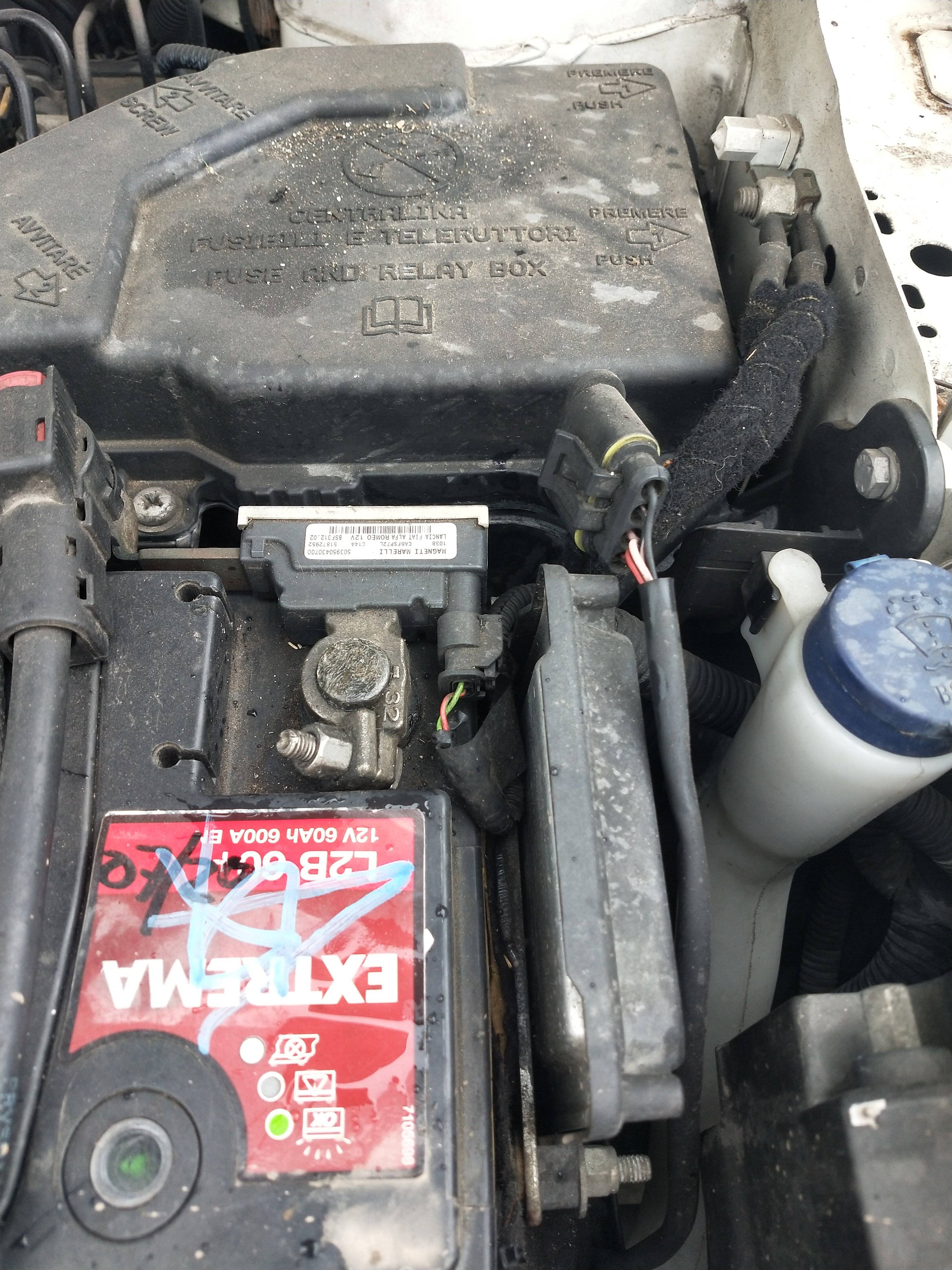

Io posso solo metterti la.foto.del mio impianto. Nel mio caso la presa diagnosi l'hanno fatta uscire di fianco alla centralina GPL, di fianco alla batteria, ma in tutte le macchine che ho avuto o "visto" la posizione è sempre in quella zona.... Ti suggerisco però di visitare questa discussione:
"Taratura impianto gpl Giulietta 1.4 120 CV"
Penso che ne troverai un buon aiuto.
