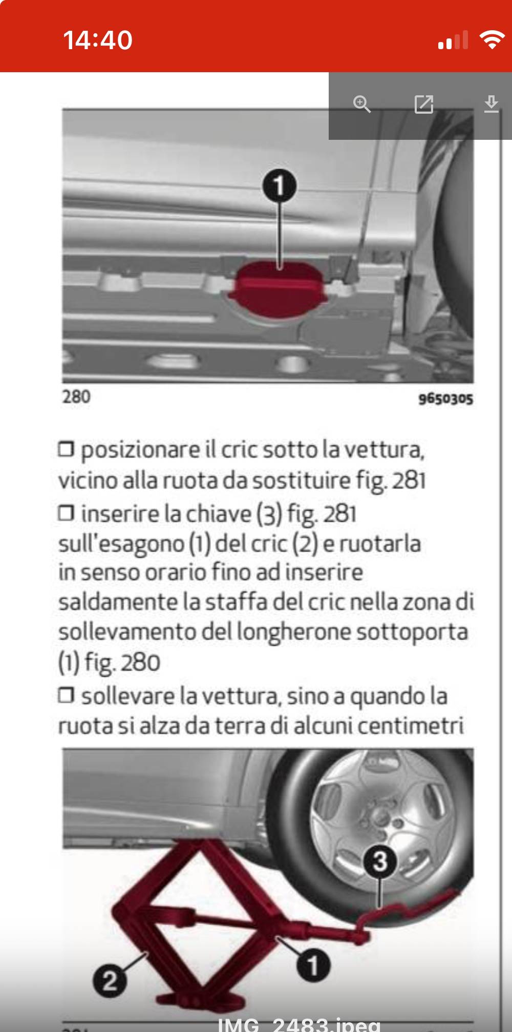

Non menziona nessun coperchio il libretto
    163.5 KB · Visualizzazioni: 428
mi hanno sollevato l’ auto con il cric idraulico ma non l’ hanno sollevata dal solito bordo perché a loro detta non ci sono punti idonei
Scusa hai scritto quanto riportato sopra .
Poi lo hai postato tu stesso , devi togliere quel coperchio con il numero 1 nell immagine !
Più chiaro direi non si può ..

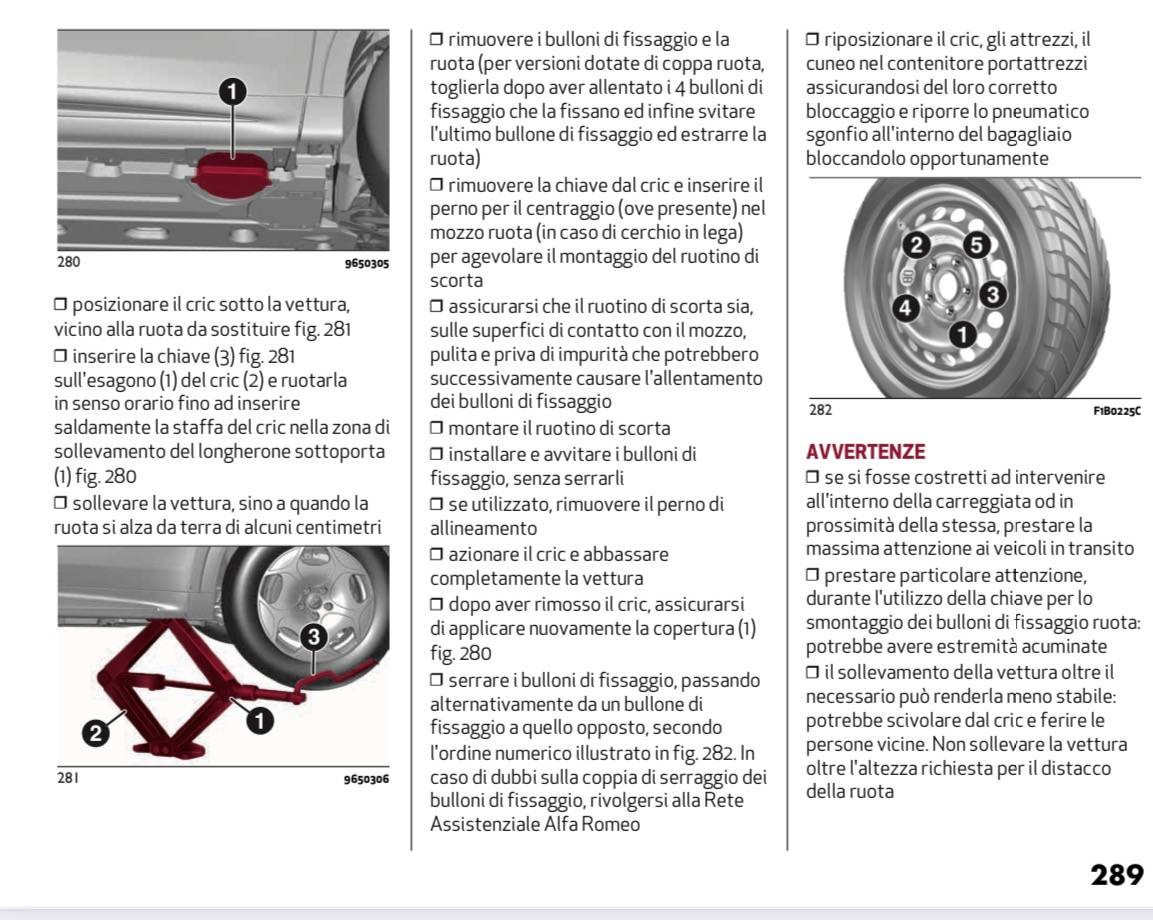

    137.6 KB · Visualizzazioni: 304
Reazioni: Louis 63
Bisogna togliere il tappo, la qual cosa non è per nulla facile : ci sono (vado a memoria) 3 viti in plastica per ogni tappo, ben incastrate.
I tappi sono solo 3, manca da progetto (quindi è normale) il tappo nella posizoone di posteriore sx.
PS : io li ho perso tutti e 3 (sono sicuor che me li ha tolti l'officina e non li ha più rimessi, perchè per come sono fermati, è impossibile perderli tutti e 3, ma me l'hanno venduta così...) ma onestamente penso sia solo un bene toglierli e basta. Tanto non hanno alcun senso funzionale.
nella pagina precedente a quella che hai postato è scritto: "prima di posizionare il cric, avere cura di rimuovere la copertura del punto di sollevamento (1) fig. 280, agendo sui bottoni di fissaggio mediante l'utilizzo di un apposito utensile (cacciavite) contenuto nell'equipaggiamento di bordo della vettura. Dopo aver rimosso il cric, assicurarsi di applicare nuovamente la copertura".;)
