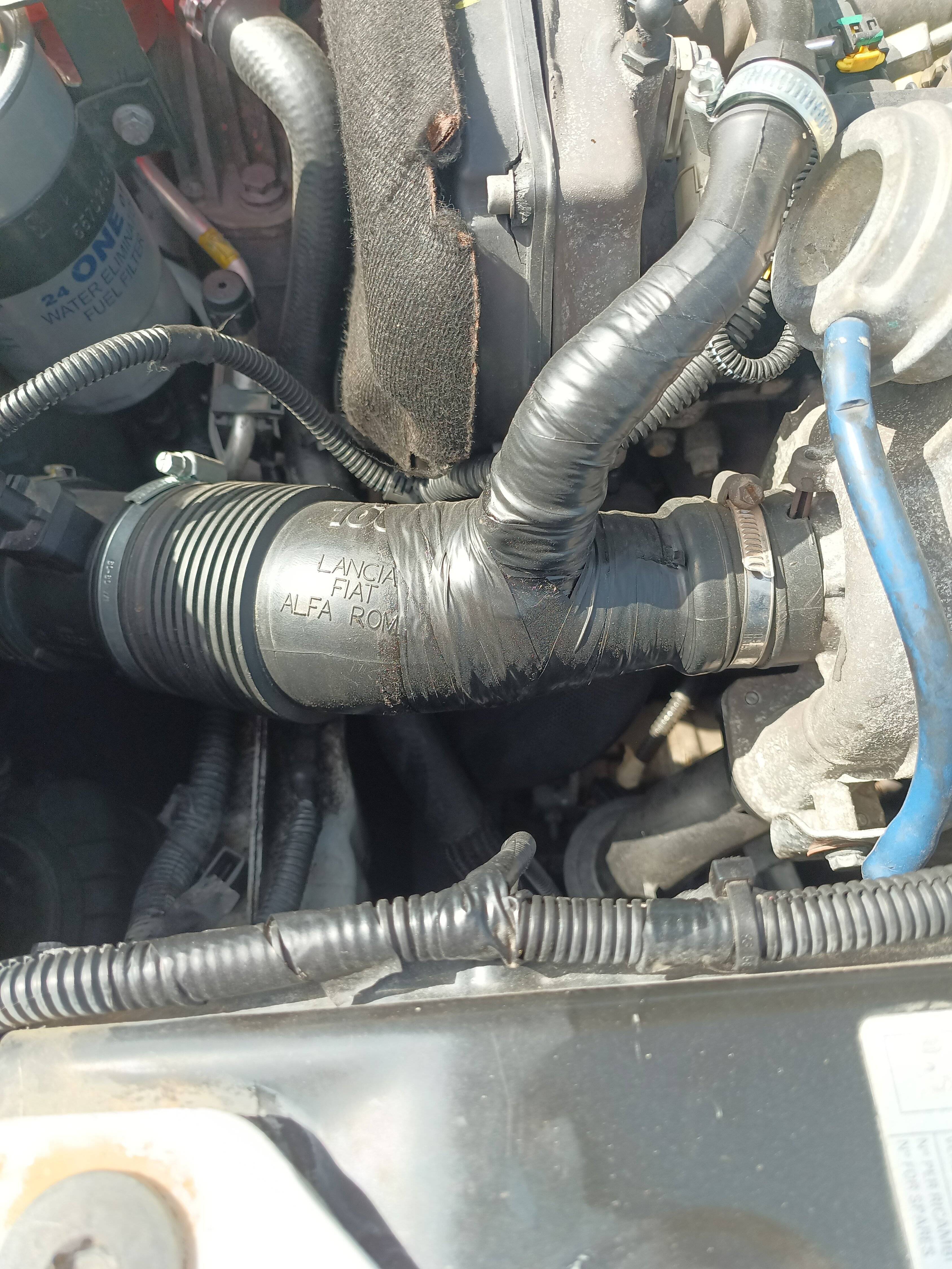

Dove posso trovare questo manicoto nastrato?? Mi pottete cortesemente dire qualche link??

Guarda sul tuo manicotto se c'è il numero ricambio e se collima con quello dell'inserzione oppure scrivi al venditore dell'oggetto

Essendo rotto proprio lo nastrato coprendo il numero, faccio prima a contatare il rivenditore. Mi puoi dire se per colpa di questo manicoto rotto la macchina perde potenza?

non è colpa di questo ma dell'altro manicotto che sicuramente si è fessurato e che non tu non stai vedendo.
Giusto ieri ho cambiato a 150k km il manicotto in uscita dall'intercooler, che aveva una fessura lunga 4cm...
Risultato: macchina praticamente da spingere in salita. Fumo nero in accelerazione

Grazie, in salita spinge, fumo non ne fa, pero non sento quando si azziona la turbina, e aprendo il filto ho trovato residui di olio, può essere che stia partendo la turbina?? Pero non si sentono ne fischi, ne perdite di olio
