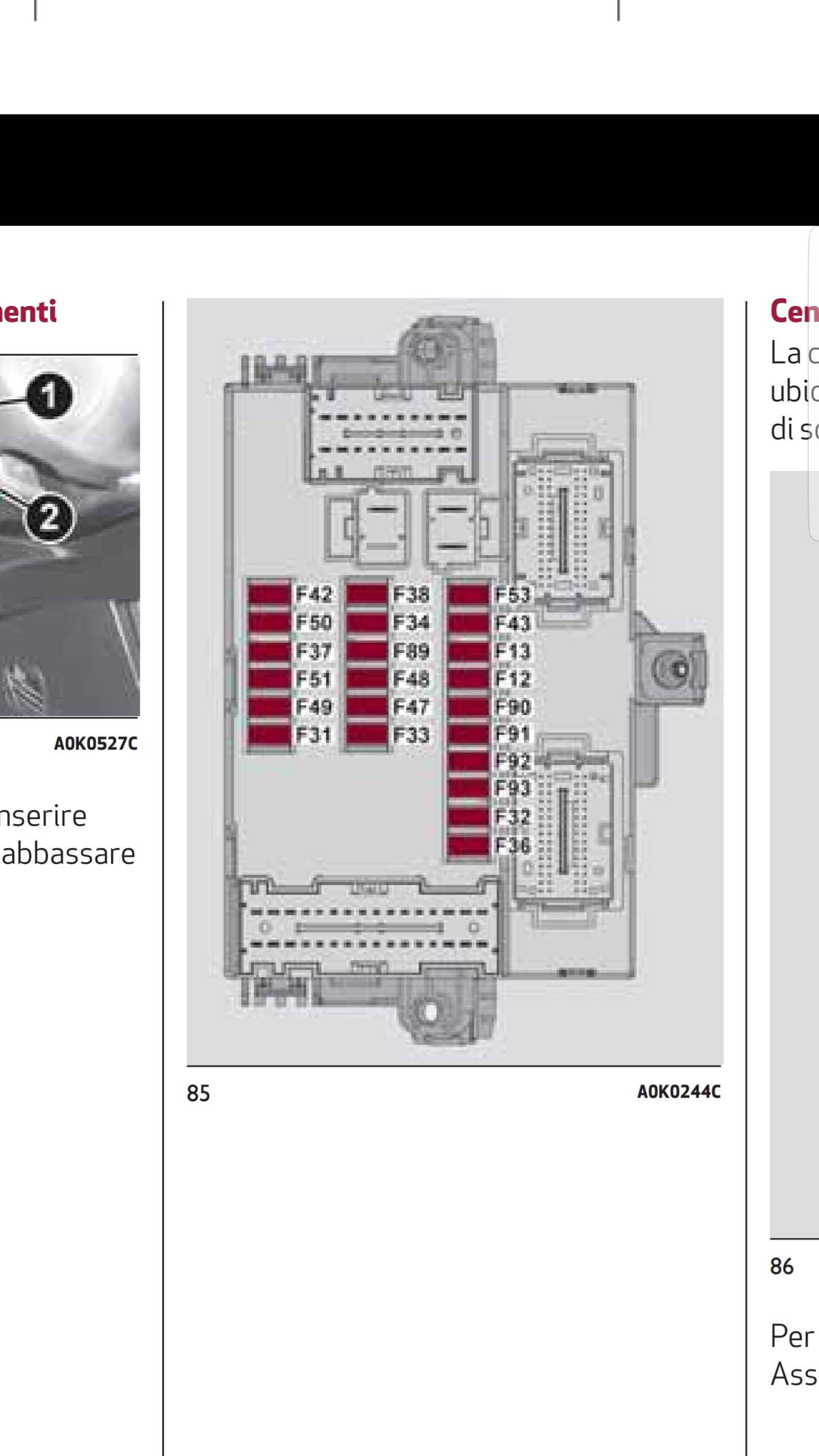

Devo montare una dashboard Android sopra al cruscotto della Giulietta (sopra al cassettino in pratica).
Dove sono i posti più vicini per prendere la.+12 e il sottochiave?
Grazie
Fusibile F31 sottochiave e F36 +12
Reazioni: None
A corredo della dashboard ci sono i due cavi per "rubare" la corrente dalla scatola fusibili, in pratica sono dei fusibili con il cavetto che esce per andare ad alimentare il dispositivo...
Uso quello (che non mi danno molta fiducia) o usate qualche altro metodo?
