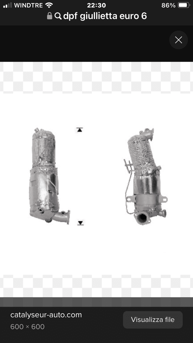

Ciao a tutti. Sono in possesso di una Giulietta 1.6 120cv euro 6B senza ad-blue.
Vorrei acquistare un downpipe per eliminare il FAP e vorrei cercarne uno usato ma non riesco a capire la differenza tra il downpipe euro 5 con quello euro 6.
Qualcuno saprebbe aiutarmi? Meglio ancora con foto esplicative.
Grazie
Euro6 ha uscita del egr bassa pressione perché ce ne sono 2 su euro 6 prende i gas dopo il dpf e li rimette davanti a entrata turbina.. ti conviene modificare uno originale e meno vistoso ecc oppure se chiudi entrambi egr puoi tranquillamente mettere il down pipe del euro 5…
Reazioni: Mimmo189
Euro 6
    46.3 KB · Visualizzazioni: 108
Reazioni: Mimmo189
