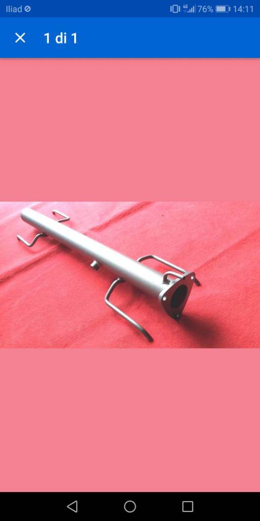

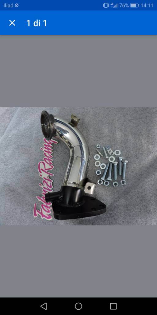

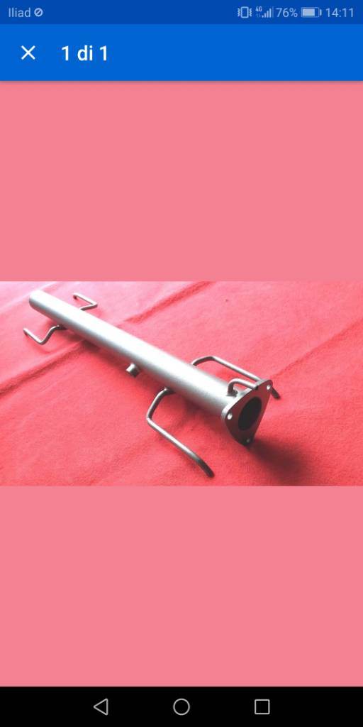

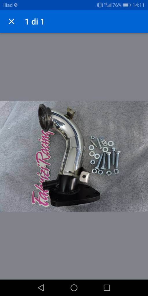

Salve ragazzi sulla mia 159 sto mettendo il downpipe ora imbattendomi su internet ho trovato un tubo vicino alla turbina curvato. Qualcuno di voi lo ha sostituito? Ora la mia domanda e: cambiando anche il tubo curvato vicino al turbo perderò ai bassi? Cambierò di molto sound? Essendo il tubo vicino alla turbina che sound otterrò? Avrò il risucchio tipico della turbina?
Salve ragazzi sulla mia 159 sto mettendo il downpipe ora imbattendomi su internet ho trovato un tubo vicino alla turbina curvato. Qualcuno di voi lo ha sostituito? Ora la mia domanda e: cambiando anche il tubo curvato vicino al turbo perderò ai bassi? Cambierò di molto sound? Essendo il tubo vicino alla turbina che sound otterrò? Avrò il risucchio tipico della turbina? Visualizza allegato 194598Visualizza allegato 194599
Io il precatalizzatore (il tubo curvato) lo avevo messo sulla mia 156 1.9 jtd. Non avevo notato perdite ai bassi, ho notato un leggero aumento in allungo ed un fischio della turbina più accentuato. Avevo fatto questa modifica perché dicevano che abbassava le temperature in turbina, allungandone la durata . Sulla 159 non ci ho ancora messo mano perché non so se può apparire qualche avaria motore :D

Si anche togliendo il fap si abbassano le temperature, però calcola che il pre catalizzatore si trova subito dopo la turbina, dove i gas di scarico sono più caldi, quindi incide parecchio sulla temperatura. Ti posso dire che nella mia 156 con downpipe e scarico diretto, lasciando solo il catalizzatore centrale, aveva uno “sbuffo” evidente in accelerazione ed un bel fischio della turbina in accelerazione e rilascio sopra i 2000 giri, ma niente di eccessivo, tanto che con i finestrini chiusi la differenza era a mala pena percettibile
