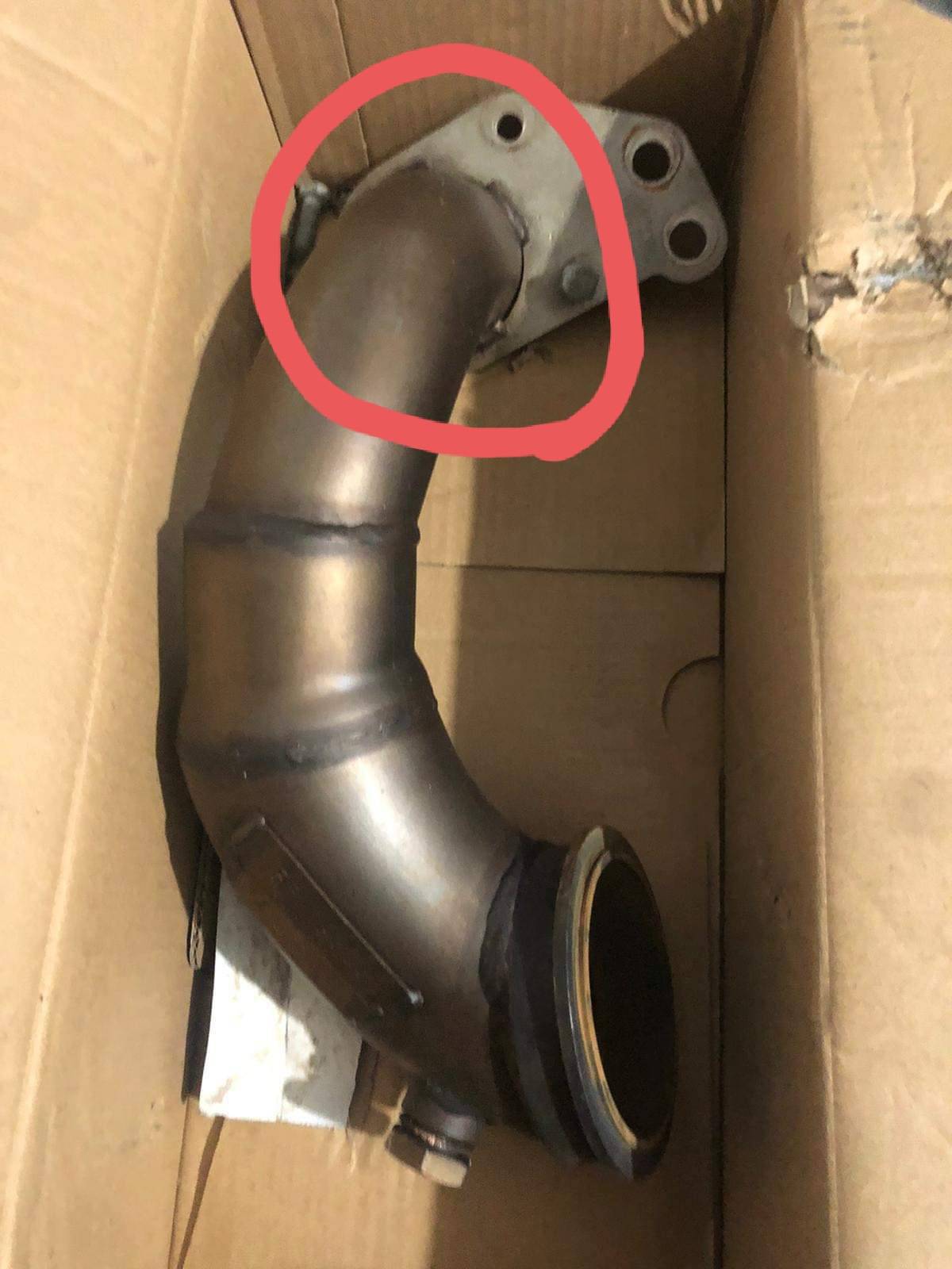

Vorrei acquistare questo downpipe usato della ragazzon, vorrei sapere se va bene la saldatura evidenziata.. insomma che sia normale e che non sfiati da montato, grazie!Visualizza allegato 220385
Ecco la foto
    123.1 KB · Visualizzazioni: 352
Se è nuovo la saldatura dovrebbe essere a tenuta anche se è un punto un po’ delicato e con tempo potrebbe anche crepare.. puoi anche farlo rinforzare prima di montarlo... io ho sempre usato supersprint costano molto ma lavorazione e materiali sono di ottima qualità e lo scarico sulla uno ha 20 anni e sui 100 mila km... è ancora in buono stato ho solo dovuto ritoccare un po’ la vernice esterna perché leggermente usurata...
Lo farò sicuramente rinforzare prima di montarlo!
Reazioni: gigivicenza
Ina foto della piastra dall'interno la hai? Perché se da dentro non è saldato tutto attorno o se non ha un risvolto a battuta da li sfiata di certo.
