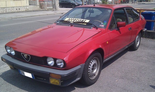

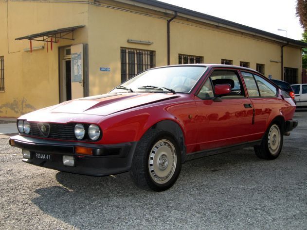

Su internet ho trovato altre GTV6.. con lo stesso specchietto... come potete vedere da riproduzione foto in allegato...

Magari li avranno riverniciati in tinta con la carrozzeria...
#4
La mia è stata omologata ASI con lo specchietto in tinta. Rosso come quelli in foto.
L'importante è che lo specchietto sia originale o un aftermarket dell'epoca.
Quindi vai sereno.
Ciao
