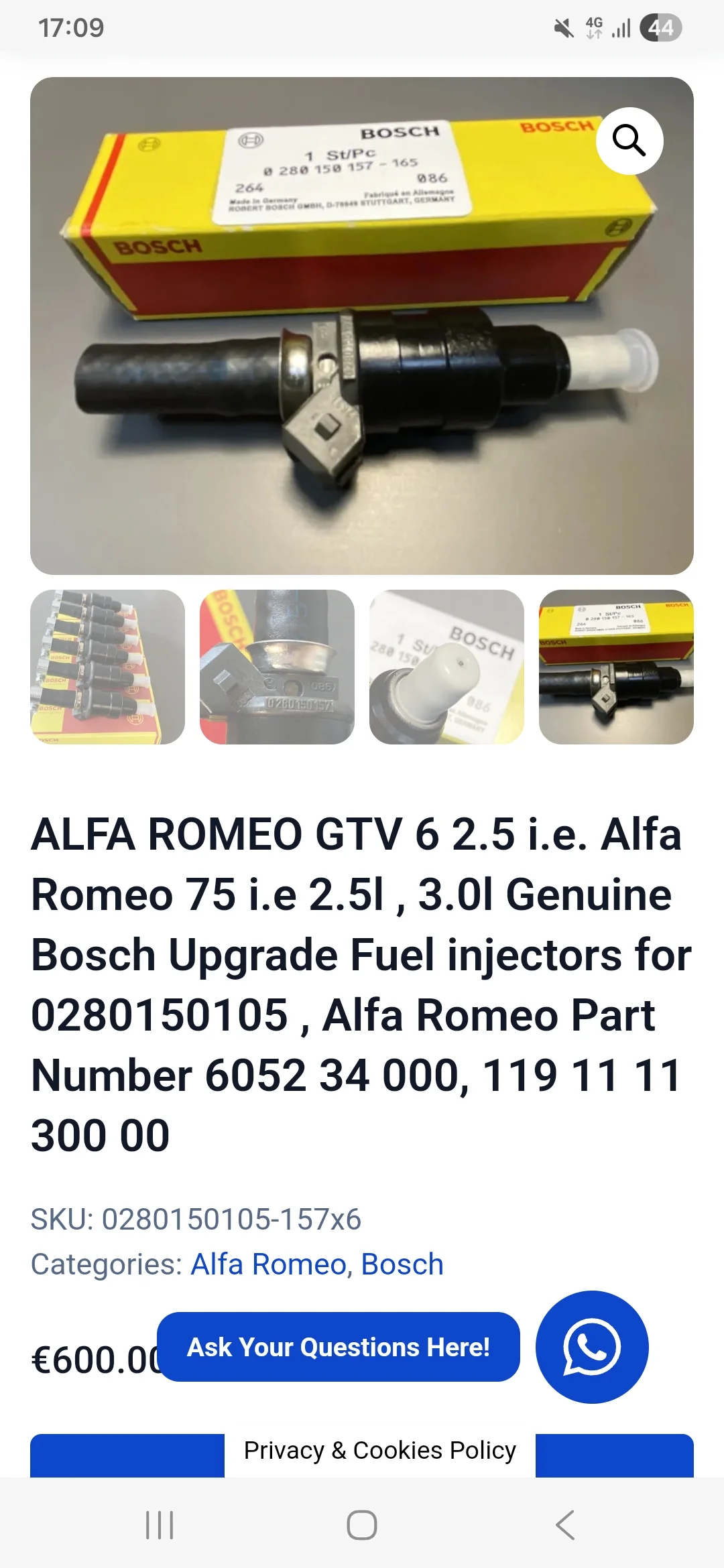

Ciao io gli iniettori della 33 1.5 I.E li ho comprati su questo sito, ne avevo montati altri non originali pagati 120 euro tutti e 4 e perdevano benzina dopo aver spento il motore e la benzina finiva in coppa olio. Con questi percorsi 6.000 km e vanno bene. Con 50 euro in più te li consegnano in 24 ore

Grazie Stefano in effetti ho parlato ieri con Sergio di Bavariawerke. Lui è in Lettojia, a quanto mi dice ha iniettori originali bosch. Per i miei xxx105 non arriva a 6, mi ha propisto delle alternative. I tuoi iniettori erano Bosch?

Sì originali bosch però erano vecchi di 30 anni. Anche quelli nuovi sono bosch 250 euro 4 iniettori più 50 euro per spedizione H24 Comunque bavarianwerke ti dà anche la garanzia. Non li ha tutti e 6?

Quelli col codice Bosch esatto (0280150105) ne ha solo un paio rigenerati. Per averne 6 invece mi ha proposto sia quelli con codice xx157 che pero' hanno un flowrate maggiore del 20% e implicherebbero modifiche all'AFM per aumentare ingresso di aria.. oppure i codici xx124 che hanno setsse quantita iniettate e stessa impedenza elettrica, quindi dovrebbero essere equivalenti. Penso che il codice diverso x124 dai miei x105 sia relativo alla lunghezza del tubicino che viene montato sull'iniettore. A me ha chiesto 100 euro a iniettore con spedizione gratis.. mi pare che tu abbia speso parecchio meno per i tuoi.. non so quanto tempo fa

Credo che la scelta migliore per te sia x124, sì diciamo che quelli della 33 costano meno perché diversi. Per motori Alfa v6 i ricambi costano molto di più. Io li ho comprati a dicembre 2025
