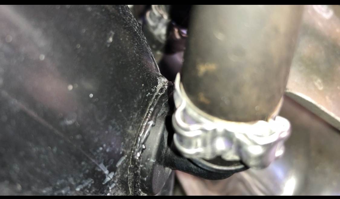

Anche la vostra ha questa lavorazione?
    48.5 KB · Visualizzazioni: 636
