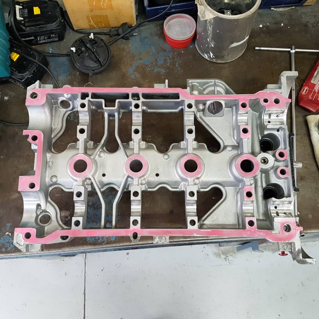

3 - TRAFILAMENTO OLIO DA CASTELETTO VALVOLE
In quasi la totalità delle 1750 la guarnizione tra Castelletto valvole e testa si secca - non adeguata incomincerai a trafilava olio ( di solito dal foro candela del cilindro 3-4 )
SOLUZIONE
Rifare la sigillatura con prodotto apposito guarnizione per piani ad alta temperatura .
Purtroppo per quanto banale sia occorre smontare il Castelletto valvole questo vuol dire smantellare tutta la parte superiore del motore compresa la distribuzione . liberando gli alberi a cam quindi è un lavoro per cui ci vogliono almeno 4-5 ore .

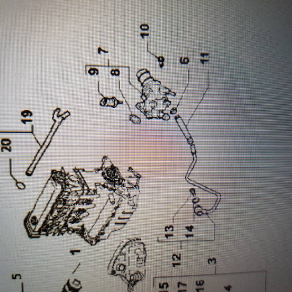

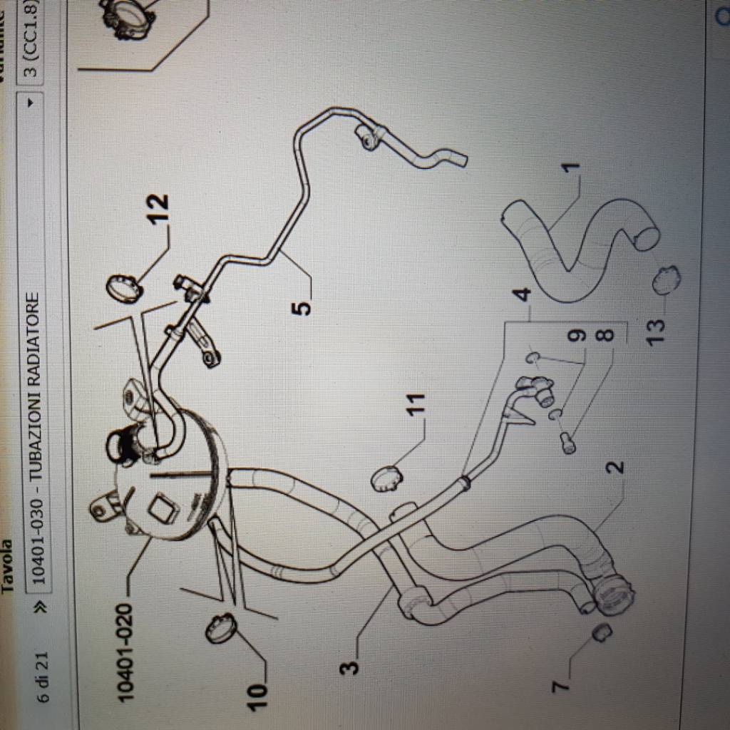

6 - TUBI ACQUA TURBINA RUGGINE E OTTURAZIONE ( solo prima serie )
Pultroppo tutti i tubi di mandata - ritorno dalla turbina e il tubo che fa da termostatica a vaschetta sulla prima serie sono in ferro trattato . Quest'ultimo dopo anni e con l erosione del liquido perdono ip trattamento interno . Arruginendosi e camolandosi . Portando anche a problemi di raffreddamento per il passaggio ridotto dalla ruggine
SOLUZIONE
Alfa accortasi di questo ha Montato i tubi seconda serie di acciaio anziché di ferro . Risolvendo il problema .
Tubo turbina -vaschetta cod 50527237 76 euro
Tubo termostatica -vaschetta cod50517513 46 euro
Tubo turbina - termostatica cod 55249187 28 euro
N 12
N 5 n 4

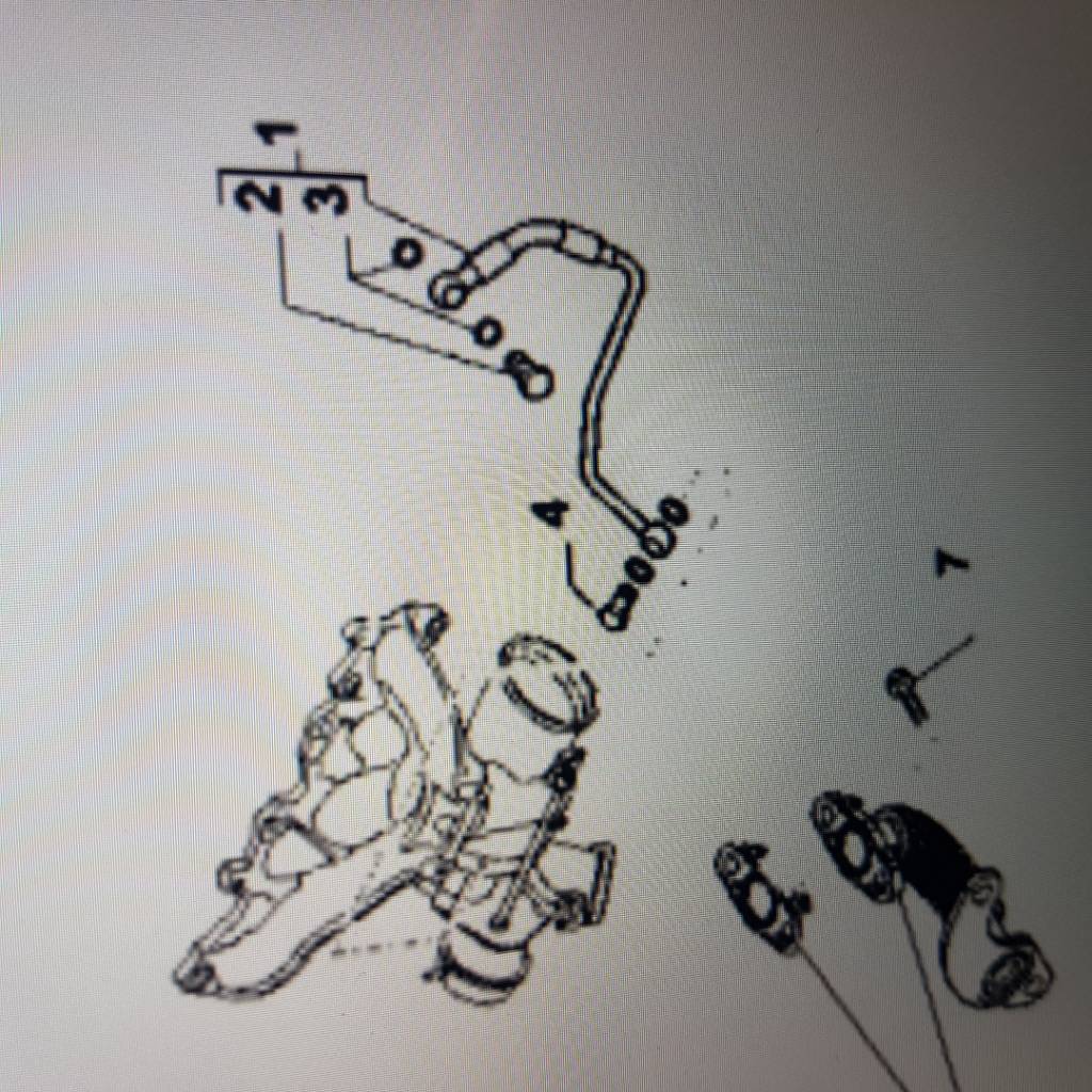

- sostituite OBBLIGATORIAMENTE su tutte le prima serie il tubo di mandata olio alla turbina ( sulla seconda serie è stato modificato è coibettato ) codice 55258147 euro 53
