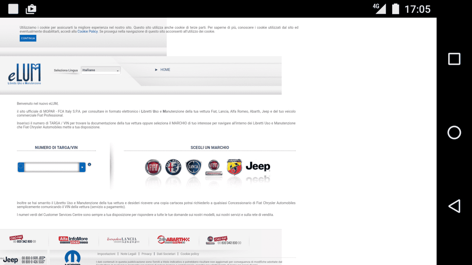

.. Ma scusa, nel sito Eper, ma dove inserisci il numero di targa?
Prova a inserire AR723HF ;)
___________________
Noto ora che quello che ho io è eLUM ...
