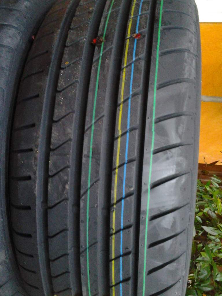

Ho comprato le gomme in oggetto, ma hanno un disegno differente da come dovrebbero essere, qualcuno sa dirmi perchè?
Oltretutto non hanno il bordino a protezione del cerchio e i lati del battistrada sono meno squadrati.
Dico questo perché queste gomme già le monto, e poi anche sul sito della dunlop sono diverse...
Ecco come sono

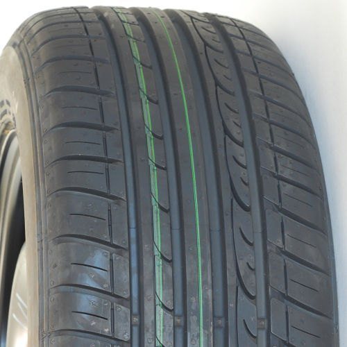

Qualcuno sa dirmi se è normale o mi hanno consegnato un pneumatico "difettato"....?
Grazie
Ho contattato Dunlop, e il "mistero è stato svelato".. :D
Le gomme in questione sono una versione primo equipaggiamento della VW Golf VII, sono più morbide rispetto alla versione aftermarket non hanno il bordino a protezione del cerchio e un profilo più arrotondato. Morale della storia, le ho rispedite al venditore..
