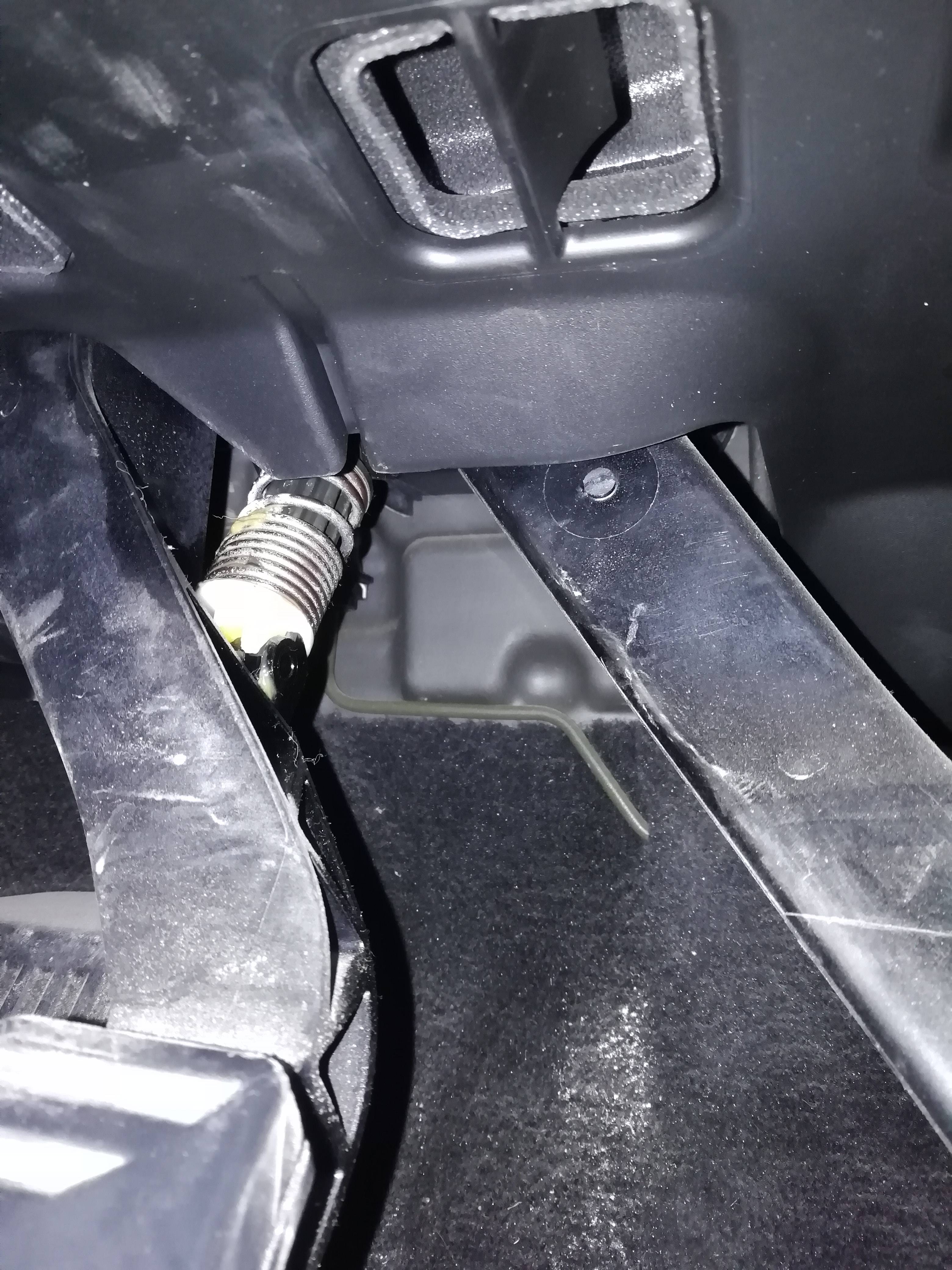

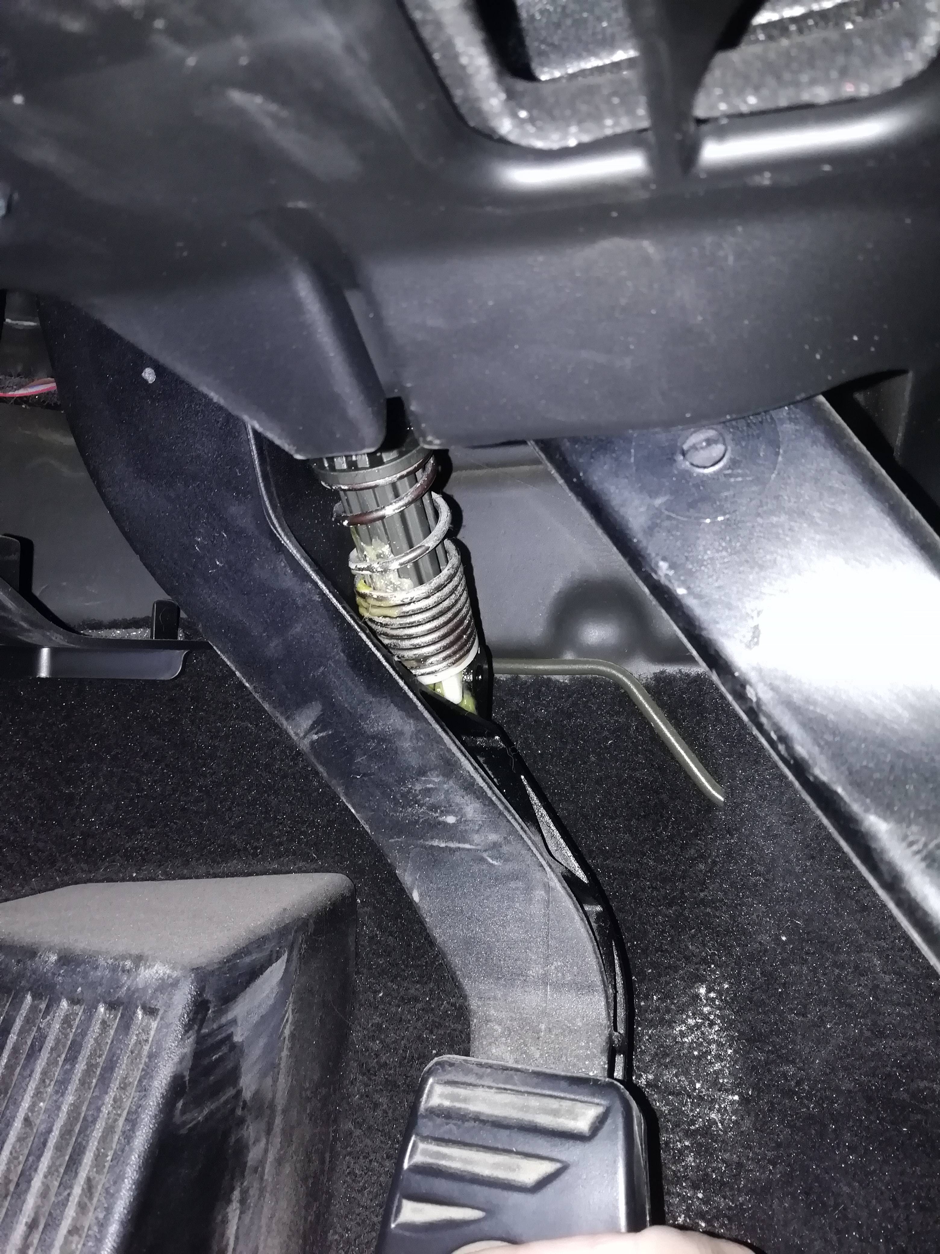

Sempre nella costante ricerca della perfezione della nostra Giulia manuale, oltre alla sostituzione dell'olio cambio vi chiedo se ad alcuni fosse mai venuto in mente di regolare la durezza della frizione.
Non so se sia possibile, parlo da incompetente, regolare in qualche modo la forza che serve per attuare il comando della frizione in modo da renderla meno stancante nel traffico. Mi sono infatti accorto che in città dopo un po' diventa bella pesante e non vorrei che in futuro mi ritrovi con un polpaccio più sviluppato dell'altro 😁
Allego le foto del cilindretto comando frizione (lasciata e premuta), non so se possa bastare sostituire la molla..
La sostituizione dell'aolio del cambio poco ci azzecca con la frizione, casomai il liquido idraulico "potrebbe" migliorare le cose.
Più che le foto dovresti indicare quanti chilometri ha la tua auto.
Tieni presente che l'usura della frizione tende ad aumentare lo sforzo al pedale, pertanto probabilmente la tua frizione è alla frutta.
Potresti tentare di lubrificare qui e là ma temo che il risultato non sia soddisfacente.
Sul forum trovi alcuni che hanno lubrificato il manicotto scorrevole, operazione che consiste nella foratura della campana del cambio... magari funziona anche con Giulia.

No, intendevo dire che il cambio secondo me soffre di due problemi: durezza innesto e durezza frizione. L'olio del cambio intanto migliora l'innesto delle marce, mentre per la frizione? Era questa la domanda del post
Non credo che la mia frizione sia arrivata, non slitta e non fa versi strani, inoltre l'auto ha 55k...e provando un'altra Giulia meno chilometrata era dura ugualmente

le frizioni si induriscono mano a mano che si consuma disco e spingidisco,
perché la molla a diaframma lavora in zona avanzata e richiede maggiore sforzo
altra possibile causa di incremento moderato dello sforzo è la mancata lubrificazione del cannotto dove scorre il cuscinetto spingidisco,
per lubrificarlo (come ti hanno già detto) altri utenti hanno forato la zona superiore della campana del cambio
la molla sul pedale ha pochissima influenza
