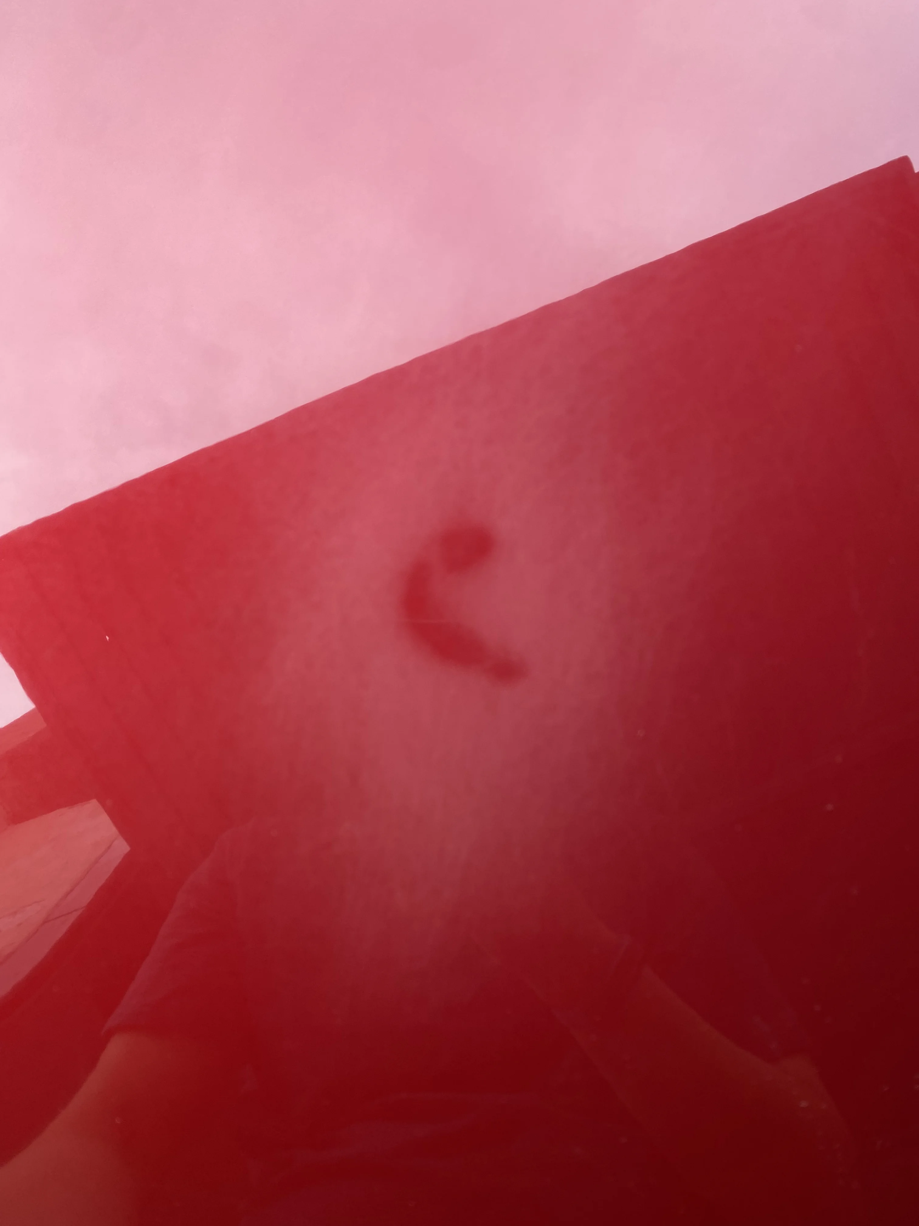

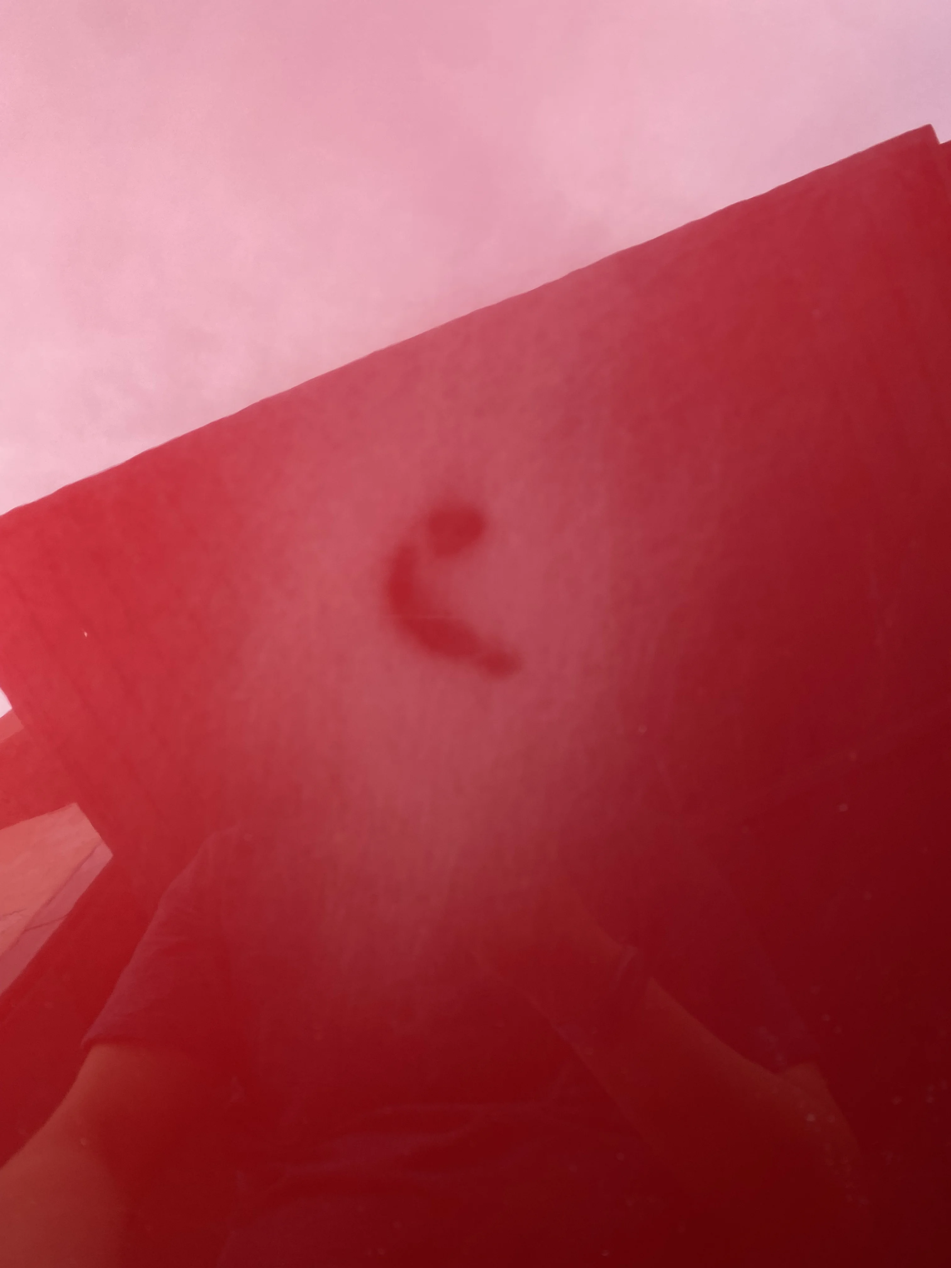

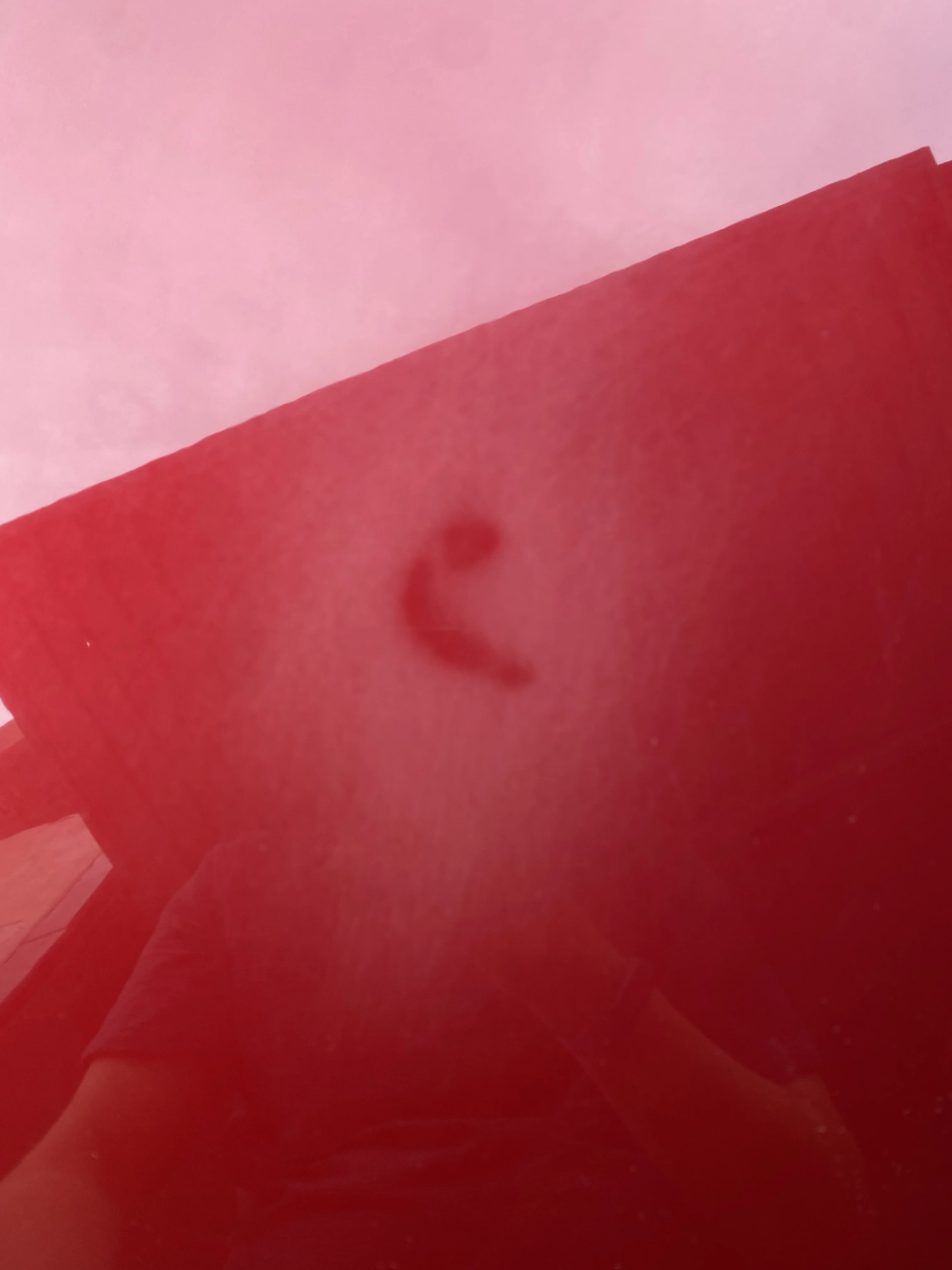

È rimasto un alone bianco doppio che mio cognato ha tolto una ca..ata di piccione dal cofano anteriore , non so cosa fare ho pravo di tutto

È rimasto un alone bianco doppio che mio cognato ha tolto una ca..ata di piccione dal cofano anteriore , non so cosa fare ho pravo di tutto, aiuto per piacere

Ci sono colori che sono delicati e quindi si rovinano più facilmente.. li sembra sia stato grattato con carta o qualcosa di abrasivo che ha tolto il lucido quindi dubito che passando del lucidante ritorni allo stato iniziale.. vai da qualche carrozziere e falla vedere loro sicuramente ti diranno se è un danno grave o meno .. a vedere sembra di sì ma io non sono un carrozziere…
Benvenuto. Devi usare una pasta abrasiva non molto mordente. Lucidando dovresti risolvere. Lavora su una zona più ampia rispetto al danno
