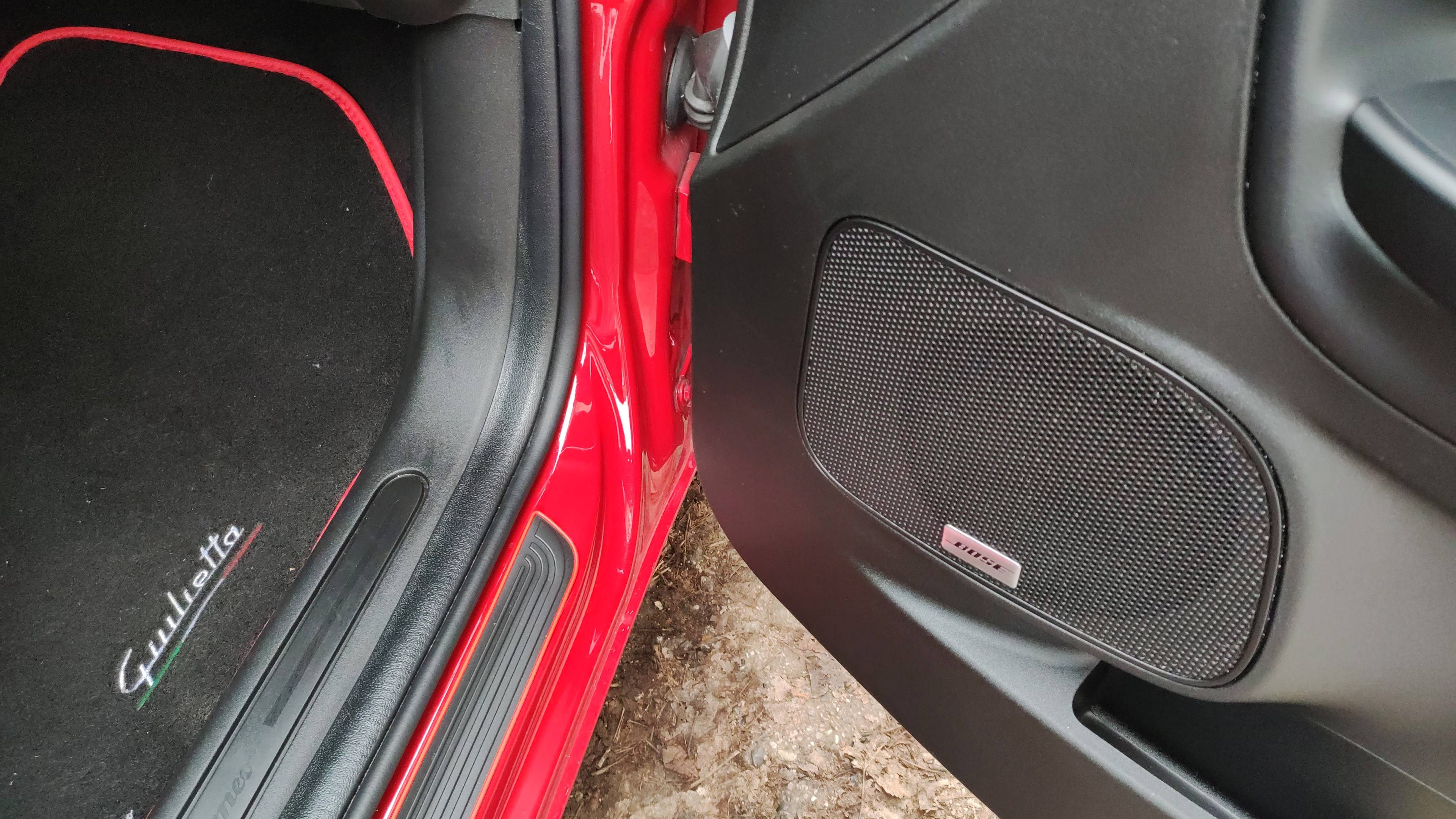

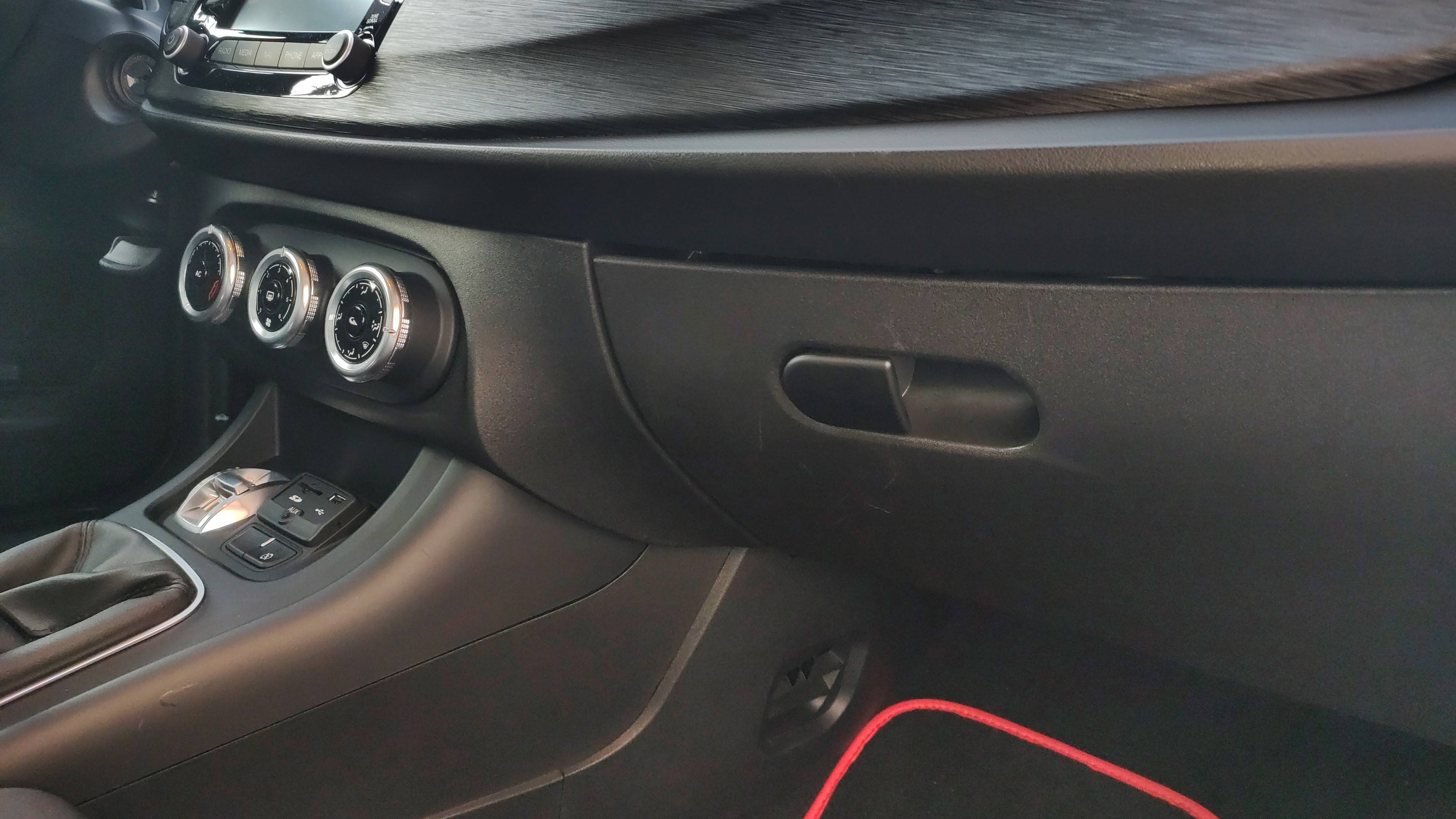

Grazie VURT per la risposta pronta come sempre..allora ho provato a fare così, con un panno il pile morbido ho applicato prima uno spray dell lubex "rinnova plastiche interne" e poi ho tamponato con carta assorbente con un prodotto liquido della oto-top specifico per lucidare plastiche, i risultati secondo me sono stati soddisfacenti.

Risultato eccellente 👍 devi solo sperare che duri, altrimenti periodicamente lo rifai

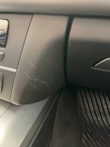

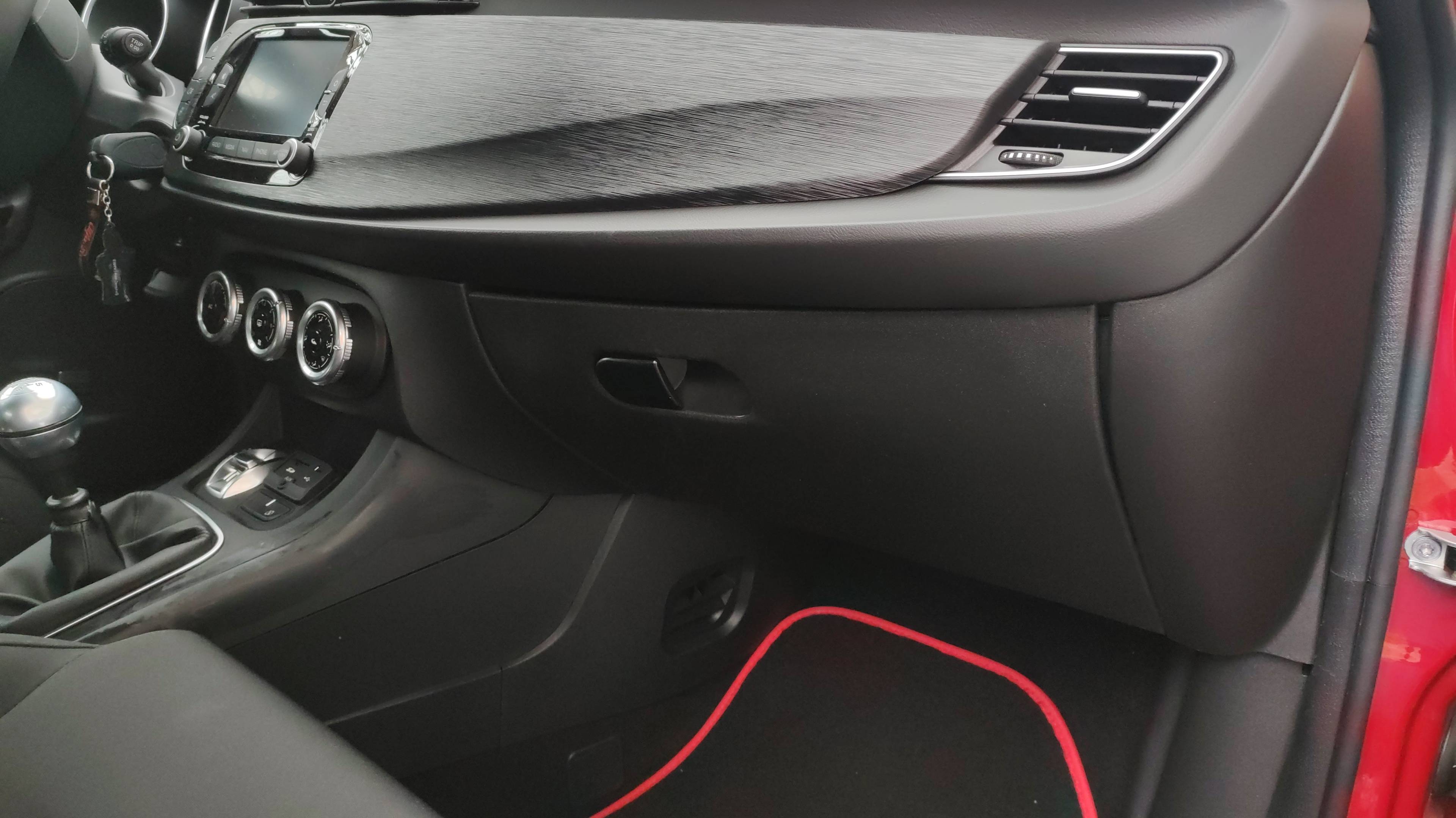

Ho preso una foto dal web per darti l'idea dei graffi di cui parlavo. Nel mio caso sono molto meno evidenti e meno estesi, però la.situaIine prima del passaggio era quella della prima foto, la seconda é la situazione attuale della mia alfa.
