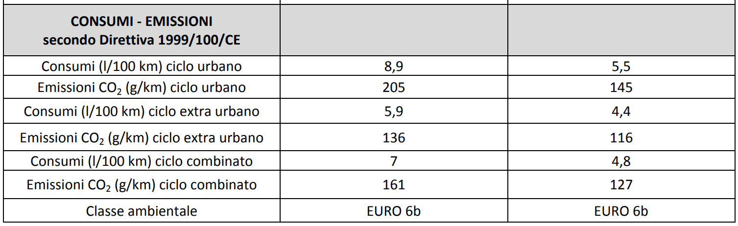

La mia in particolare (210CV - my2017) recita questo:
Secondo una scheda tecnica AR, i dati più dettagliati sono i seguenti (a sinistra il 280 CV benz, a destra il 210 CV diesel):
